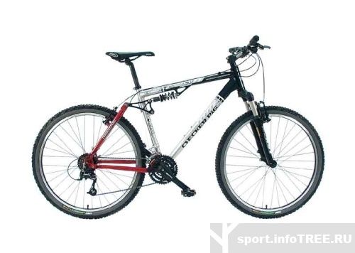

seit längeren studiere ich nun dieses Forum hier und habe schon so einige Infos und einige nette Leute kennen gelernt. Ob nun übers Biken oder per Mail. Nun habe ich mir als kleines Projekt und in geheimer Mission den Aufbau/Leichtbau meines alten Checker Pig CPX S2000 vorgenommen. Und hoffe somit das ich meiner Freundin damit ein Bike überreichen kann was sie nicht mehr wieder erkennt und dann endlich auch wieder Freude und Begeisterung am Fahrrad fahren findet und vielleicht auch mal wieder die eine oder andere Tour mitkommt. Achso das wichtigste meine Freundin (Leichtgewicht mit irgendwas um die 1,60m) fährt mit dem Rad aktuell fast nur Straße und wenn es hoch kommt 2mal im Jahr im Wald (aber das soll sich jetzt ändern). Das Rad wird momentan zweimal die Woche benutzt.

Ein kleines Bild von der Sau aus dem www ist im Anhang.

Also im Endefekt bleibt irgendwie nur noch der Rahmen orginal :rolleyes:. Nun mein großes Problem. Ich bin mir mittlerweile total unsicher geworden, ob ich die REBA SL 120mm überhaupt einbauen kann :confused:. Was meint ihr und wie wird es sich fahrtechnisch auswirken? Mit dem Steuersatz sollte hoffentlich der Umbau auf tapered 1 1/2" auf 1 1/8" baulich funktionieren.

Wenn du die 120mm der Reba beibehalten möchtest wird sich das Bike mehr wie bescheiden fahren. Mess mal die Einbauhöhe der alten Gabel dann weist du was du in etwa wieder verbauen solltest. Mehr wie 1 - 2 cm würde ich nicht gehen. Auf jeden Fall nicht die fast 5cm die du in Angriff nehmen willst.
Hat der Rahmen Scheibenbremsaufnahmen?
Was meinst du mit 1 1/2" auf 1 1/8". Das Bike wird ja wohl 1 1/8" Steuerrohr haben.
Die Reba zu traveln ist sicherlich vernünftig, mehr Sorgen mache ich mir wie Norman auch um deinen geplanten 1.5 auf 1 1/8 Steuersatz. Solltest du schon eine tappered Gabel haben, hast du falsch eingekauft. Der Rahmen hat ein durchgehendes 1 1/8 Steuerrohr (zumindest der auf dem Bild) und da geht auch nur eine Gabel mit durchgehendem 1 1/8 Schaft rein.
1.5 oder tappered passt nicht in den Rahmen, hat nix mit dem Steuersatz zu tun, das Steuerrohr ist halt nicht dicker.
Mit Sicherheit nicht. Dazu muss auch der Rahmen tapered (also konisches Steuerrohr) sein. Bei einem durchgehenden Maß von 1 1/8" kannst Du keine tapered Gabel einbauen. Mit dem Steuersatz hat das auch nix zu tun. Es wäre höchstens möglich bei einem 1,5" Steuerrohr (durchgehend) oben auf 1 1/8" zu reduzieren, so dass Du oben dann 1 1/8" und unten 1,5" hast - so zumindest von der Theorie her.
Ich denke auch, dass Du kostentechnisch mit dem Umbau bald ein neues Bike bekommen könntest. Hast Du das bereits bedacht oder willst Du auf jeden Fall den alten Rahmen behalten?
Zum Thema Geheimhaltung - irgendwann musst Du das Bike ja für Deine Umbaumaßnahmen mal einsacken. Das wird Deine Freundin auf jeden Fall mitbekommen, wenn sie regelmäßig fährt ;) .
