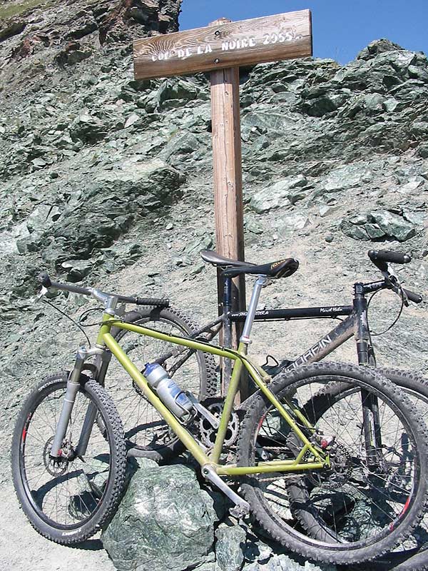

meine bikes
das bild vom grünen monster sind vom singlespeed-alpencross dh die avid bbz sind alpencrosstauglich, fading unmöglich, vorsätzlich dauerbremsungen über hunderte höhenmeter problemlos überstanden bremsbeläge noch nie getauscht, sehr wenig verschleiss auf den 15000hm
alle bilder http://www.flickr.com/groups/69592883@N00/pool/page5/
bb7 beidseitig einstellbar mit dem roten rad
bb5 nur innen nachstellbar aussen roter deckel , lässt sich aber easy über die kabelstellschraube einstellen
hab ich aber noch nier ernsthaft gefahren ausser auf der oirobike im hof
ich denke aber das die etwa gleich gut funktionieren
