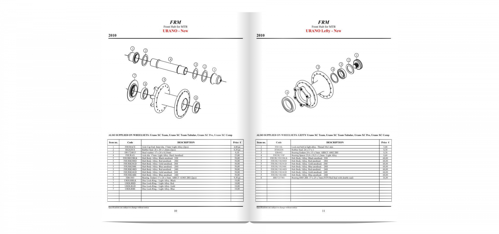

Ich will meine Naben FRM Urano umbauen auf 15mm Steckachse. Ich habe schon die End caps bestellt, aber ich vestehe noch nicht ganz, wie die End Caps mit Schnellspanner Aufnahme demontiert werden.
Auf der Explosionszeichnung sieht es so aus, als seien die nur durch Druck konisch verpresst? Weiß einer wie man die abbekommt und anbringt? Will nix zerstören :-)
Freue mich über Antwort. Grüße, Johannes

langen stab/ schnellspanner und von der jeweiligen gegenseite innen am bund der endkappe ansetzen.
Hallo k_star, vielen Dank für deine Antwort. Sauber, jetzt komm ich weiter. Also tatsächlich von innen rausschlagen, oder wie meinst du das? Da geht nix kaputt? Also natürlich sachte nehme ich an.
wenn du in den endkappen keinen innensechskant oder außen eine schlüsselflaäche siehst, dann sind die kappen nur gesteckt.
Ich habe es mal eben probiert. Auf einer Seite konnte ich tatsächlich mit der Hand und etwas Kraft die Kappe abziehen. Auf der anderen Seite sitzt das Teil allerdings bombenfest. Ich habe versucht mit der Schnellspannerachse von der anderen Seite Druck auszuüben allerdings geht da nicht viel, da die Endkappe im Innern spitz zuläuft, also keine echte Kante vorhanden ist, gegen die ich die Schnellspannerachse drücken kann. Ich versuche mal in das Gewinde eine Schraube zu drehen und mit einer Zange zu ziehen. Hoffe es gibt dann nach. Schon komisch, dass eine Seite so leicht abgeht und die andere garnicht nachgibt.
Habs geschafft, auf der anderen Seite war knapp aber ausreichend die Diskhalterungsmutter im Weg, abgeschraubt danach war die auch von Hand abziehbar. Also vielen vielen Dank nochmal k_star, hast mir echt gut weiterhgeholfen damit, danke danke danke. Schönen Abend dir noch

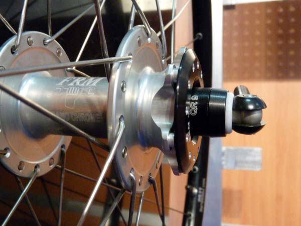

Vielleicht kann mir nochmal einer helfen... Jetzt hab ich mir von FRM die passenden 15mm End caps bestellt und heute kamen sie an. Habe direkt versucht sie einzubauen, allerdings stelle ich fest: Die 15mm Achse der Federgabel passt nicht in die innere Achse / Achshöhle der Urano Nabe, die bestellten End caps aber passen auf diese Achse drauf. Absolut seltsam. Habe auch FRM angeschrieben allerdings dauert die Kommunikation immer Jahre... Daher frage ich parallel mal hier. Kann mir einer sagen, was da falsch läuft beim Einbau? Was auch seltsam ist, die neuen End caps sind nach außen hin konisch, somit kann ich die Verschlussmutter der Bremsscheibenaufnahme nicht mit dem Tool festziehen, da kein Platz mehr ist. Alles irgendwie unerwartet schwierig. Das einzige was mir dazu einfällt ist bislang: Falsche End caps erhalten und die innere Achshöhle der Urano Nabe müsste gegen eine andere getauscht werden, damit eine 15er Achse der Federgabel passt, allerdings finde ich keine Infos darüber, dass es für die Urano Nabe verschiedene Innenachsmaße / -Teile gäbe.

Ah, oh. Was hast du da für eine Bremsscheibenaufnahme? Außer Centerlock und 6-Loch gibt es da ja m.W. nur noch ganz wenige Exoten..
Schau mal ganz oben ist eine Explosionszeichnung. Das sind im weitesten Sonne auch 6 Loch. Aber da die Anbringung sehr unique ist, gehe ich davon aus, dass da nicht unbedingt ein standard Schraubmaß benutzt worden ist. Aber probieren kann man es natürlich. Dann fahre ich einfach mal zu einem Händler um die Ecke und lasse das mal testen mit dem Gewinde für die Mutter.
Schaut so aus.

Warum passt die 15 mm Achse denn nicht. Fotos?
