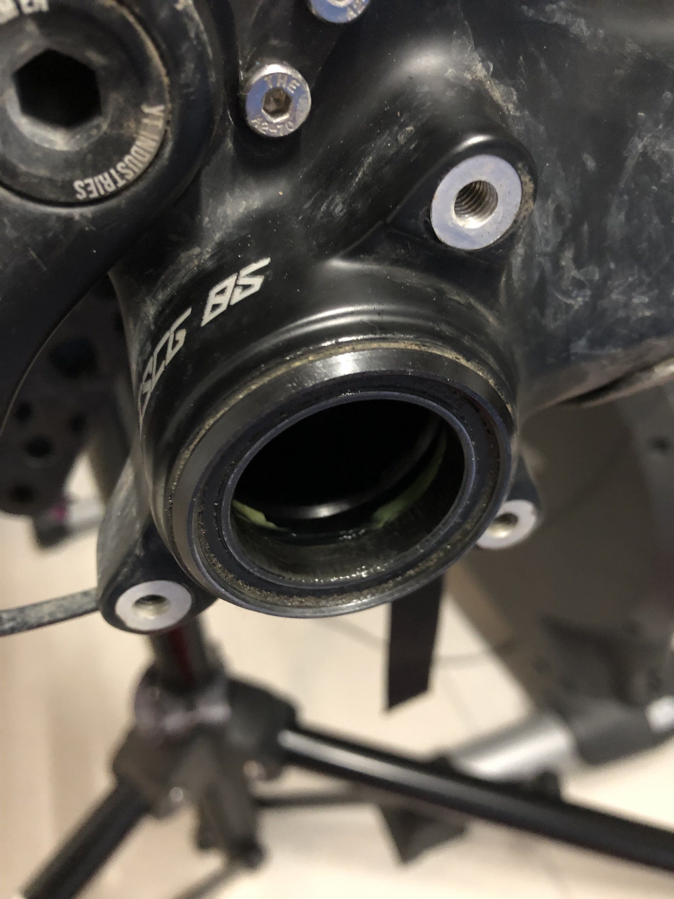

Aber es gibt ein ziemlich großes Problem (zumindest aus meiner Sicht): Die Kettenlinie stimmt absolut nicht - das große Ritzel hinten lässt sich nicht fahren, man hört es richtig klacken vorn, selbst beim 2. Ritzel stört es noch.
Die Raceface Cinch Kurbel habe ich demontiert, aber so richtig kann ich nicht erkennen ob und wie ich jetzt weitermachen kann :( - da sind keine Spacer die ich entfernen könnte. Die Anleitung von Raceface https://www.raceface.com/media/Crank_Q-factors_and_chainlines.pdf verstehe ich leider nicht ganz - es fängt schon damit an, dass ich die Messpunkte (die ja auf den mm genau sein müssen), nicht richtig treffe und auch nicht weiß, welches Lager ich habe.
20181216_111513414_iOS.jpg 20181216_111701342_iOS.jpg 20181216_112841060_iOS.jpg
Hat jemand eine Idee?

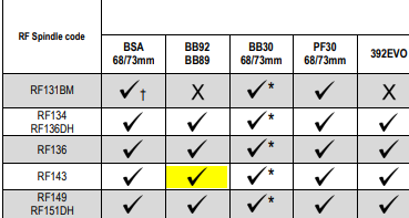

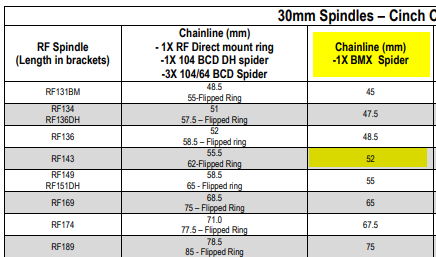

ok, ich habe mich mal durch die Anleitung gefummelt.
Achse: 148mm
=> nominell chainline: 52mm
Kurbel: RF 143
Tretlager: 92mm GXP Pressfit BOttom bracket (war tatsächlich in meiner Doku vom Bike :))
Folglich scheint das grundsätzlich kompatibel:
Aber wohl nicht mit meinem Kettenblatt, sondern nur mit dem Spider:
Ich werde also jetzt mal den Spider montieren und dann schauen / messen...

also ich sehe für mich jetzt als Option:
ein Kettenblatt für den Spider kaufen und mit Distanzstücken montieren - nicht schön, würde das Problem aber günstig lösen
lt. der RF Tabelle müsste aber eine RF136 Kurbel für diese Kettenlinie passen - so ganz klar ist mir aber ehrlich gesagt nicht, wie das gehen soll, denn der Platz vom Lager wird ja dadurch nicht frei dass man eine andere Welle reinschraubt

Bei dem Lager weiß ich nicht, was verbaut ist. Der Hersteller sagt
bottom bracket standard
Wenn ich die Kurbeln abbauen und die Welle herausziehe, ist da nur eine Abdeckung (vielleicht 1mm), und dann sieht man das Lager wie oben https://www.mtb-news.de/forum/t/umruestung-shimano-2x11-auf-shimano-1x12.882208/#post-15645210
Spacer sind da keine, weder links noch rechts.
