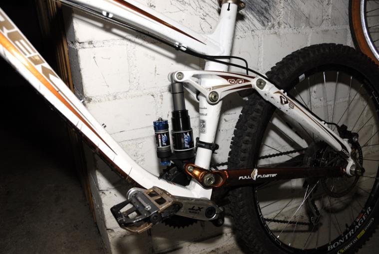

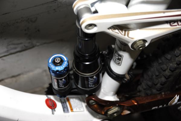

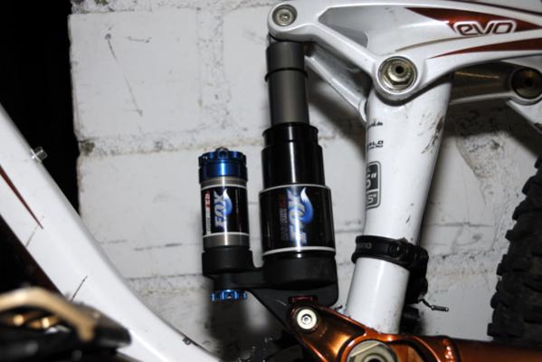

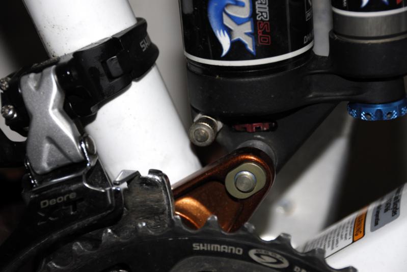

Hallo Kristian,
hier nun vier pics.
@ RockRider66: Der RP23 ist auf mittlere Druckstufe voreingestellt. Wiege 85 KG und bin mit 165 psi am besten klar gekommen.
Damit ich nicht missverstanden werde, das Remedy mit dem RP23 ist schon echte Sahne. Der DHX setzt aber noch einen drauf. Der Einbau ist, wie schon geschrieben, easy und der Ausgleichsbehälter hat mehr als genug Abstand zum Unterrohr. Einzig das Ventil der Hauptkammer liegt etwas versteckt auf der rechten Seite, Anschluss der Pumpe und Befüllen ist aber kein Problem.

Hallo Kristian,
hier nun vier pics.
Damit ich nicht missverstanden werde, das Remedy mit dem RP23 ist schon echte Sahne. Der DHX setzt aber noch einen drauf. Der Einbau ist, wie schon geschrieben, easy und der Ausgleichsbehälter hat mehr als genug Abstand zum Unterrohr. Einzig das Ventil der Hauptkammer liegt etwas versteckt auf der rechten Seite, Anschluss der Pumpe und befüllen ist aber kein Problem.
Moin!
Vielen Dank (!) für die schnelle Einstellung der Bilder! Sieht ja echt interessant aus...
Gruß Kristian
