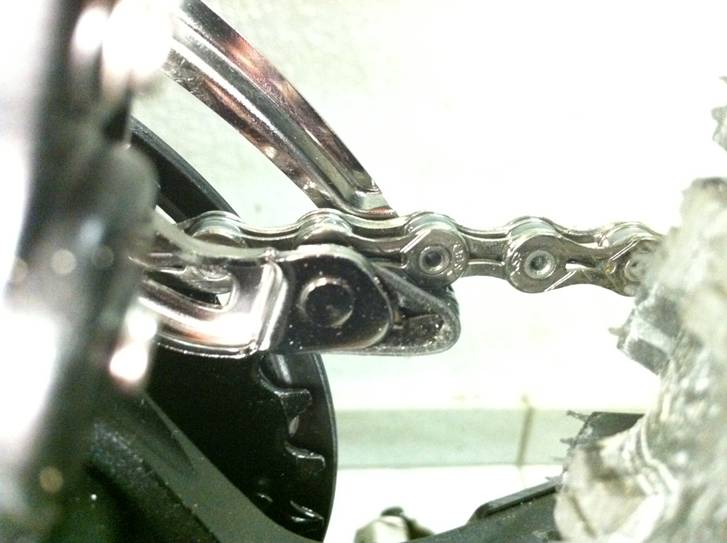

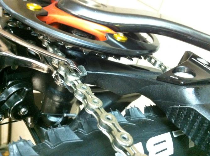

Hallo, habe eben mein 301 bekommen. Fahre eine x0 kurbel 22/36 mit bash 10 fach.
Mein problem: wenn die kette auf dem 22 blatt liegt, dann drueckt der xtr-umwerfer von unten auf die kette. Vom großen kettenblatt her koennte ich den umwerfer noch weiter runter setzen, aber er ist schon auf dem letzten Strich.
Was kann ich da tun?
Kann ich den umwerfer in der horizontalen ausrichtung auch justieren?
Danke und Gruesse
Stefan

Naja, ich muss schon kraeftig druecken, damit ein sichtbares spiel ist. Nur durch sitzen alleine ist die kette nicht ganz frei, aber deutlich besser als auf dem staendr, wo die kette etwas nach oben gedrueckt wird.
Ich schick mal gleich n bild.

Was ist es genau für ein Umwerfer?

Hi, danke fuer den link. Meine aber, der hat ein anderes problem, soweit ich das verstanden habe schleift die kette dort am halteblech. Bei mir druckt der umwerfer ja von Unten auf die kette.
Es ist uebrigens ein fd-m985 e2 10 fach.
Gruesse.
Meine Vermutung ist das der von dir verbaute Umwerfer nicht kompatibel mit dem 22er Blatt ist.
Die 2fach Umwerfer sind wohl für größere kleine Blätter gedacht, deswegen liegt die Kette auf dem unteren Blech auf. Meines Wissens ist der Umwerfer für 26er als kleinstes Blatt ausgelegt.

Das drückt bei mir doch von unten auf die Kette. Man müsste die Führuing nach unten hin erweitern, oder den Umwerfer in der Horizontalen leicht gegen den Uhrzeigersinn drehen.
Ob dies allerdings Nebenwirkungen hätte, kann ich nicht sagen.
