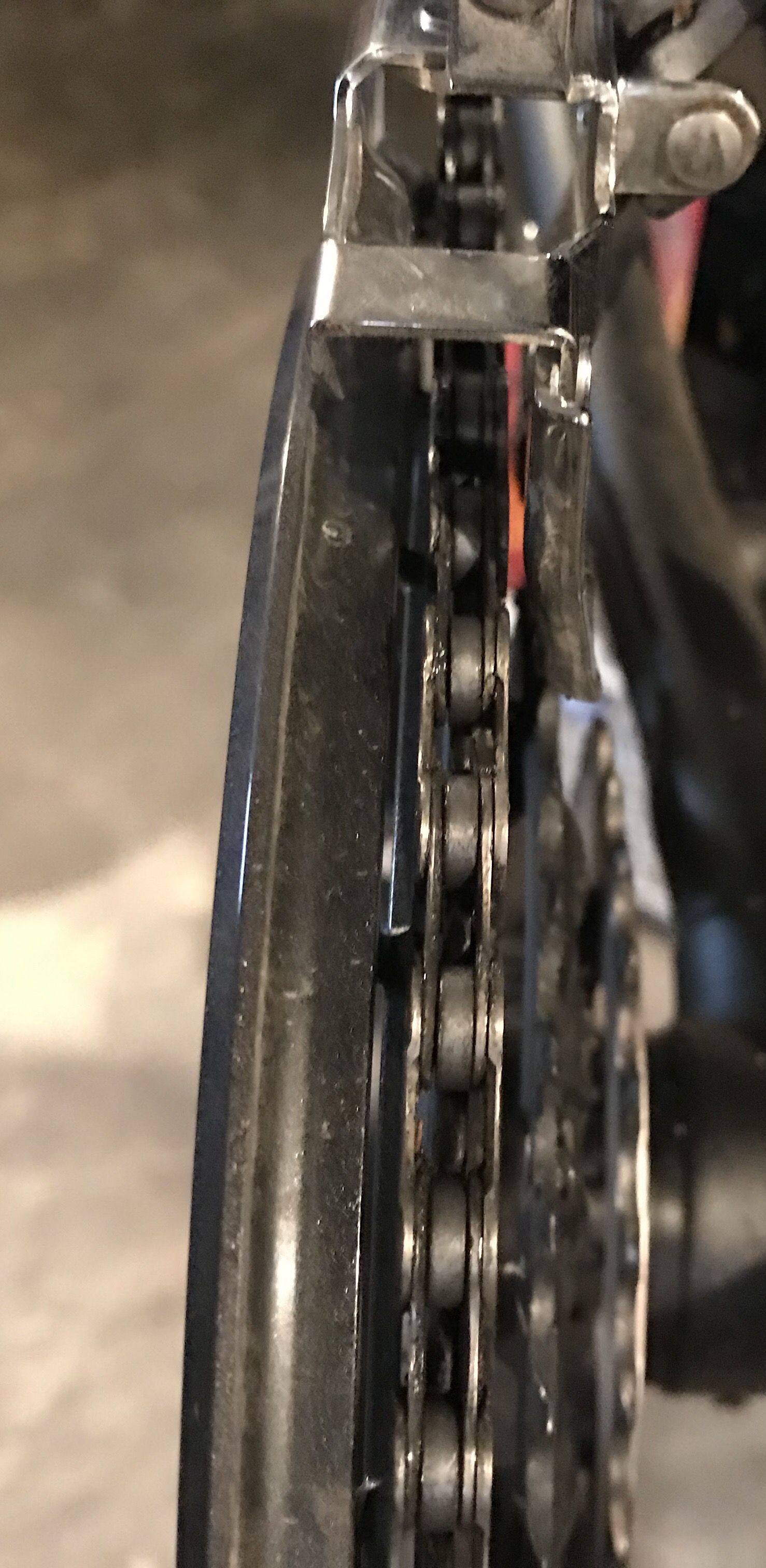

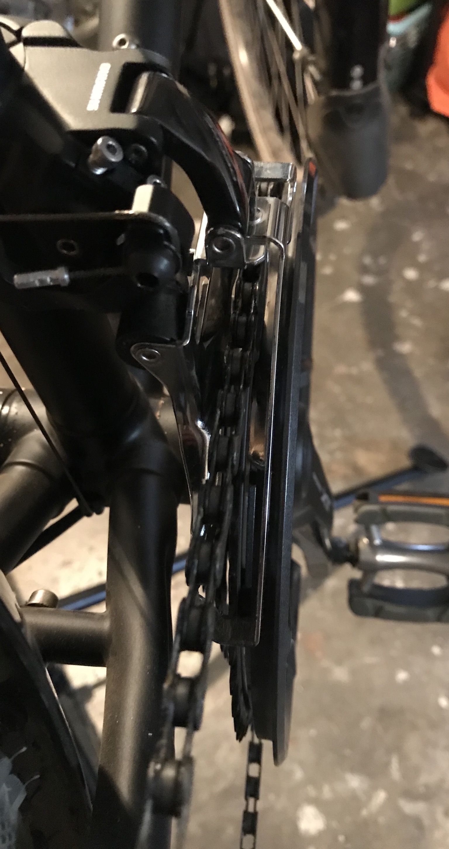

Ich bin mir nicht sicher, ob vielleicht Fotos helfen .... Bei diesen Bildern bin ich hinten auf vor- Bzw. letztem Ritzel.

Sieht parallel genug aus auf deinen Bildern. Da kann es am ehesten noch die Höhe sein, oder vielleicht sogar die Zugspannung.
Es funktioniert ja auch größtenteils jetzt alles. Wie gesagt. Lediglich das schalten vom mittleren auf das kleine Kettenblatt. Da rutscht die Kette einen Moment lang auf dem mittleren Kettenblatt, bevor sie sich dann in den meisten Fällen doch entscheidet auf das kleine zu fallen. Das aber auch nur wenn ich hinten auf einem der kleineren Ritzel bin. Und so schaltet man vermutlich ja eh nicht.
Den Einsteller für die Zugspannung am Schalthebel mal zwei, drei Klicks nach rechts drehen und alle Gänge vorn und hinten durchprobieren. Wenn es nix bringt, wieder zurückstellen und das Thema abschließen :D
