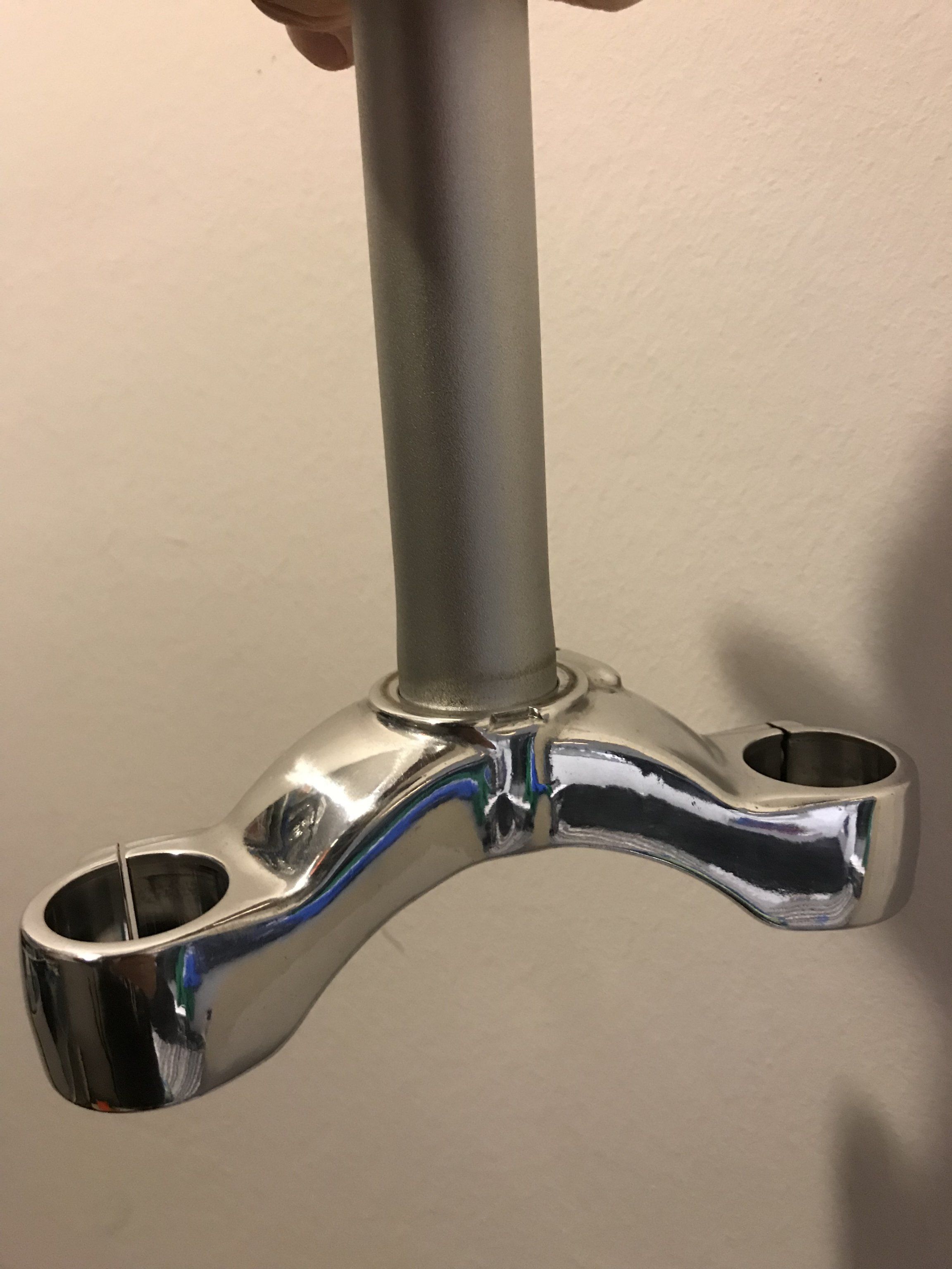

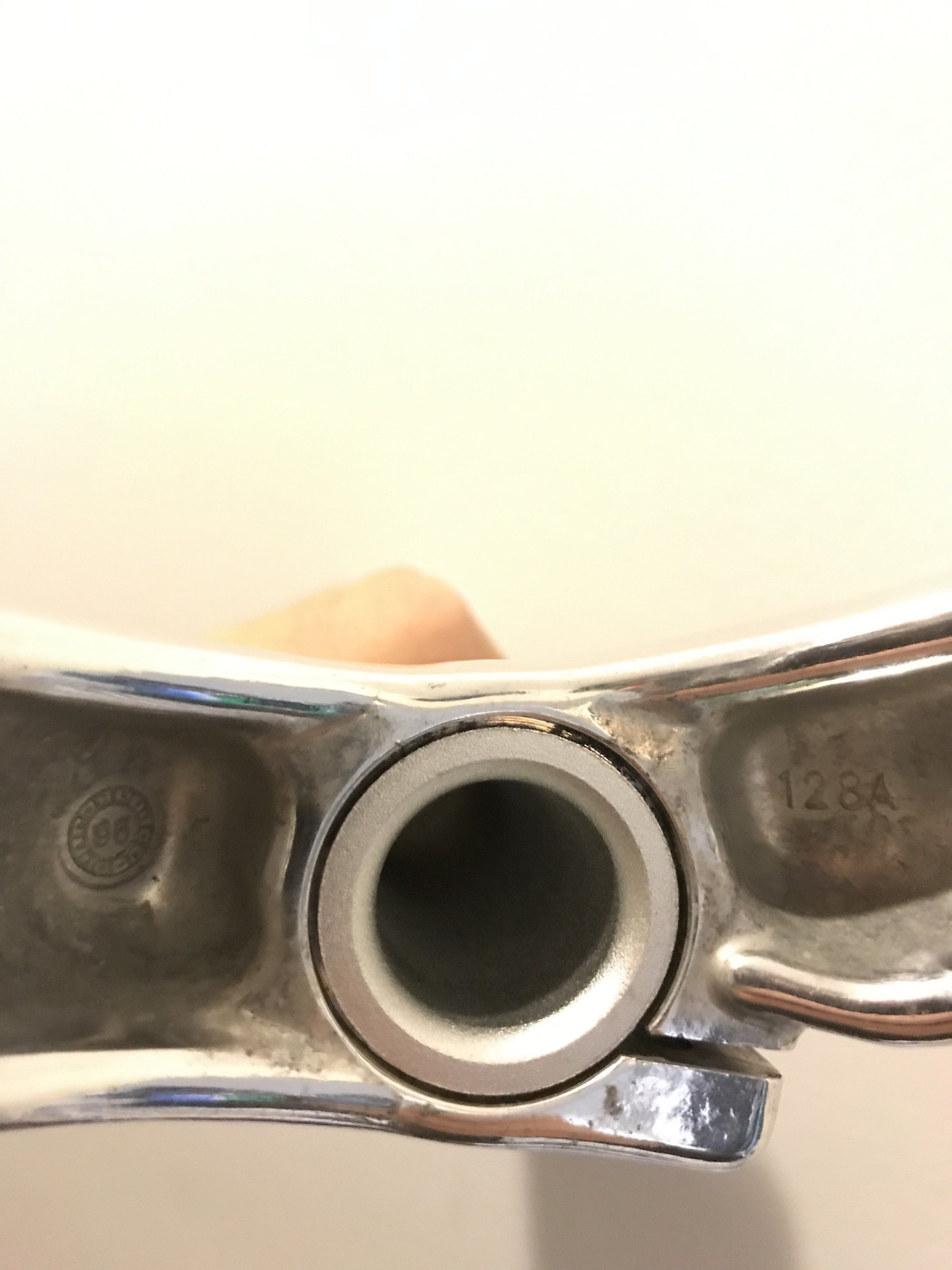

Kann aber noch nicht so bleiben, das muss noch italienischer werden - danke @egmont für den Tipp und die Idee! Ist gerade in der Mache!

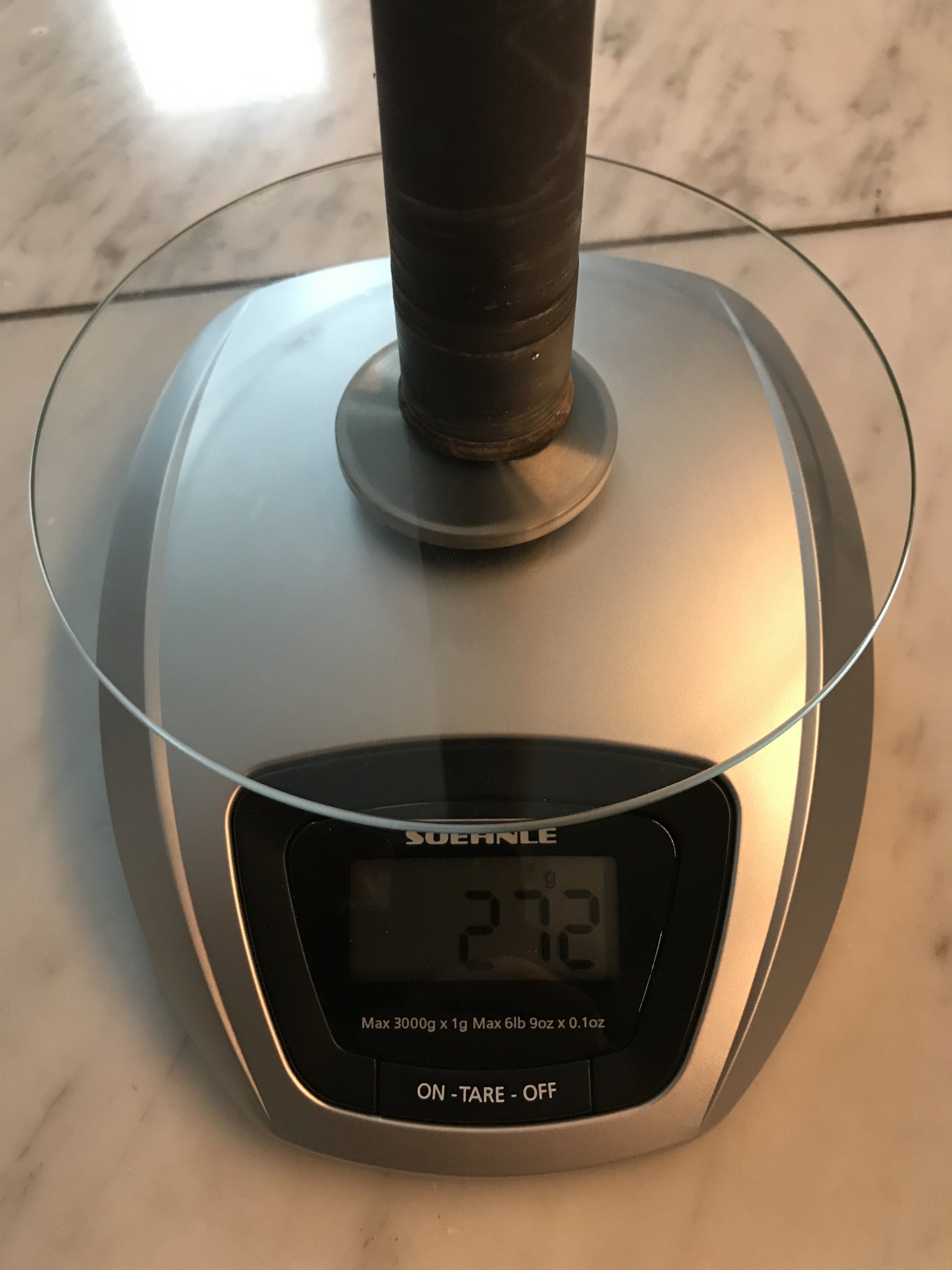

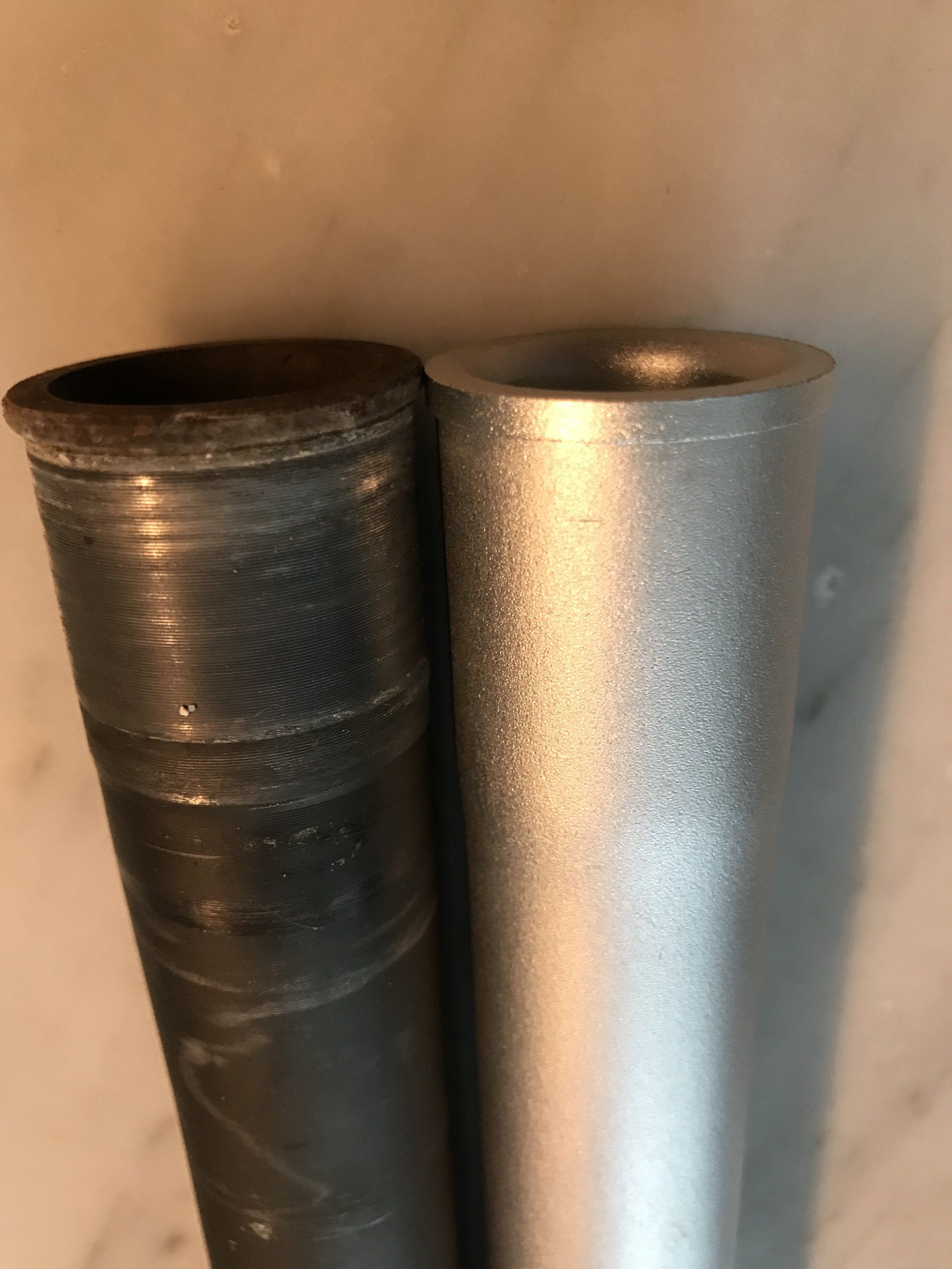

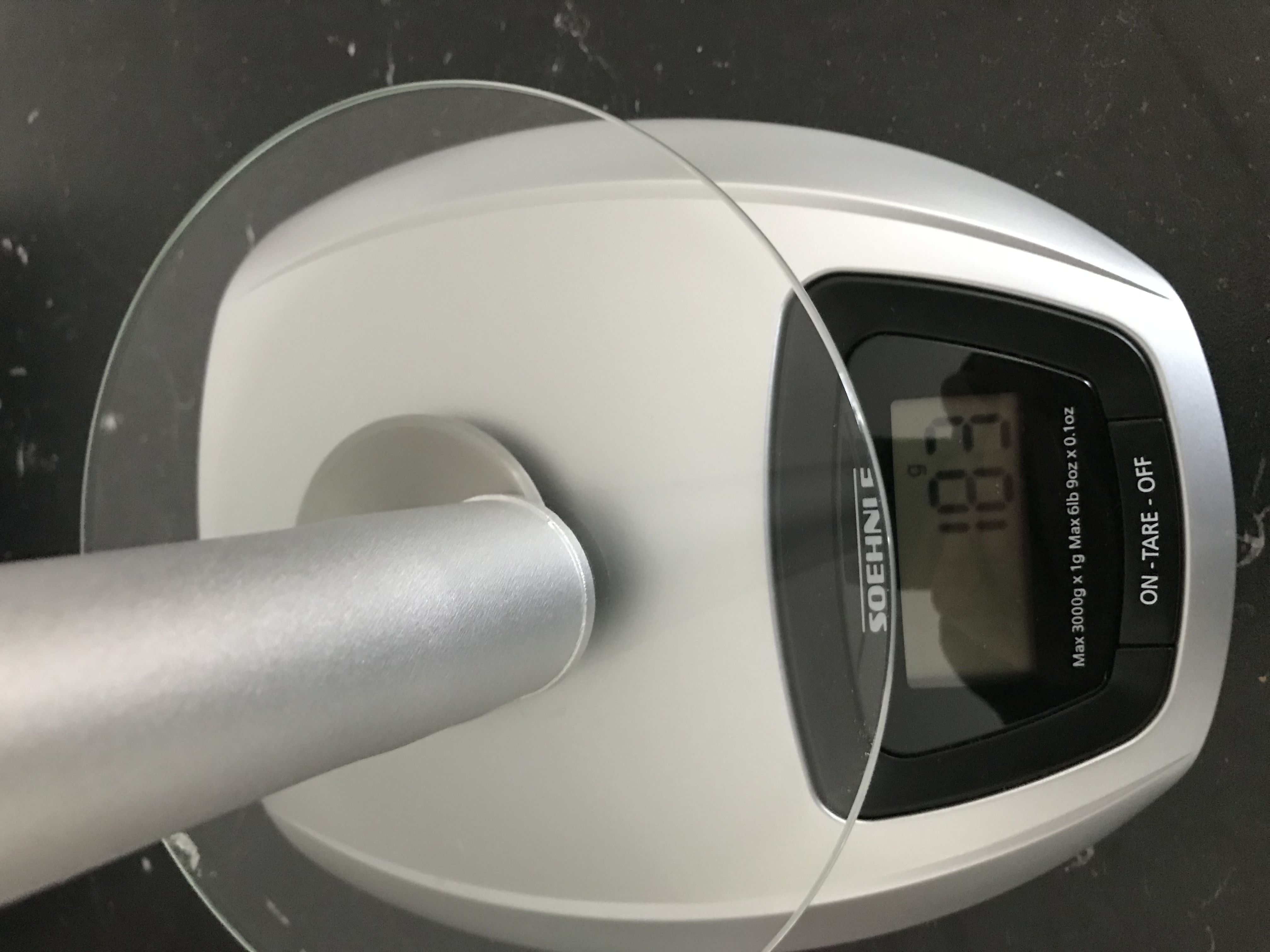

Mal schauen ob man den Stahlschaft durch einen mit Alu austauschen kann.... Yep passt!
Nicht viel Unterschied, aber ein bisserl was...
Der Alu-Schaft wird ja noch gekürzt, dann dürften es so 100g weniger werden

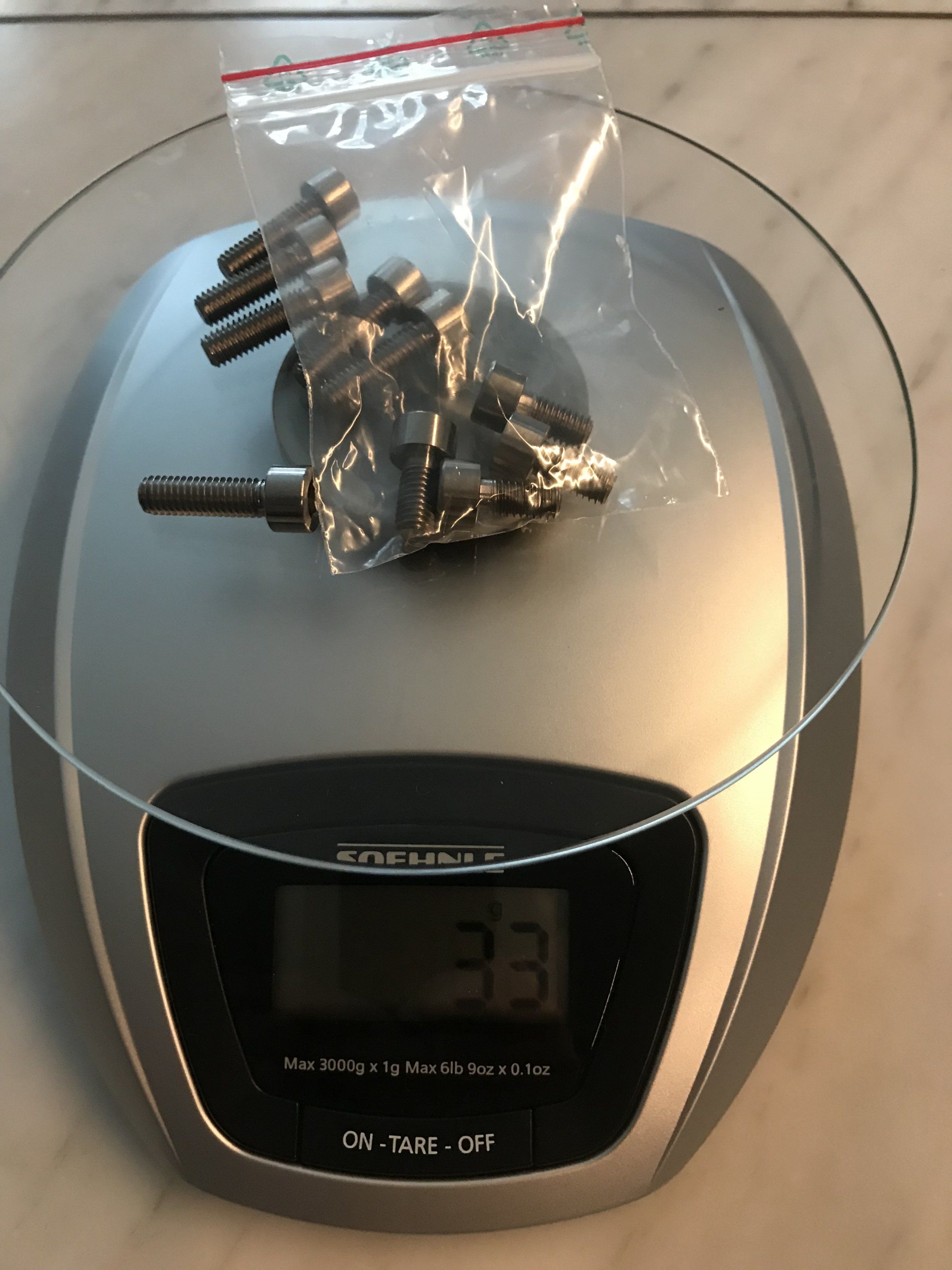

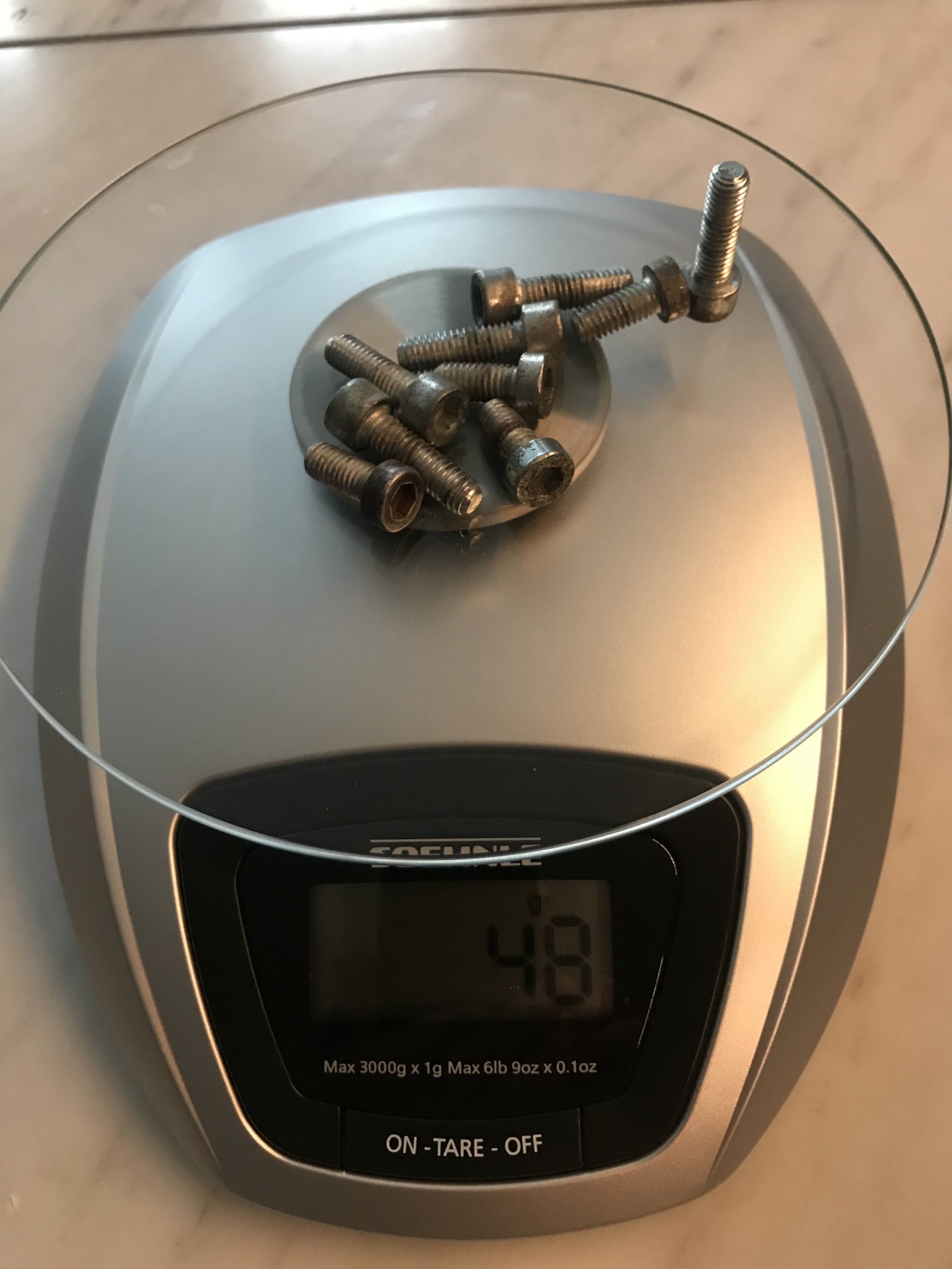

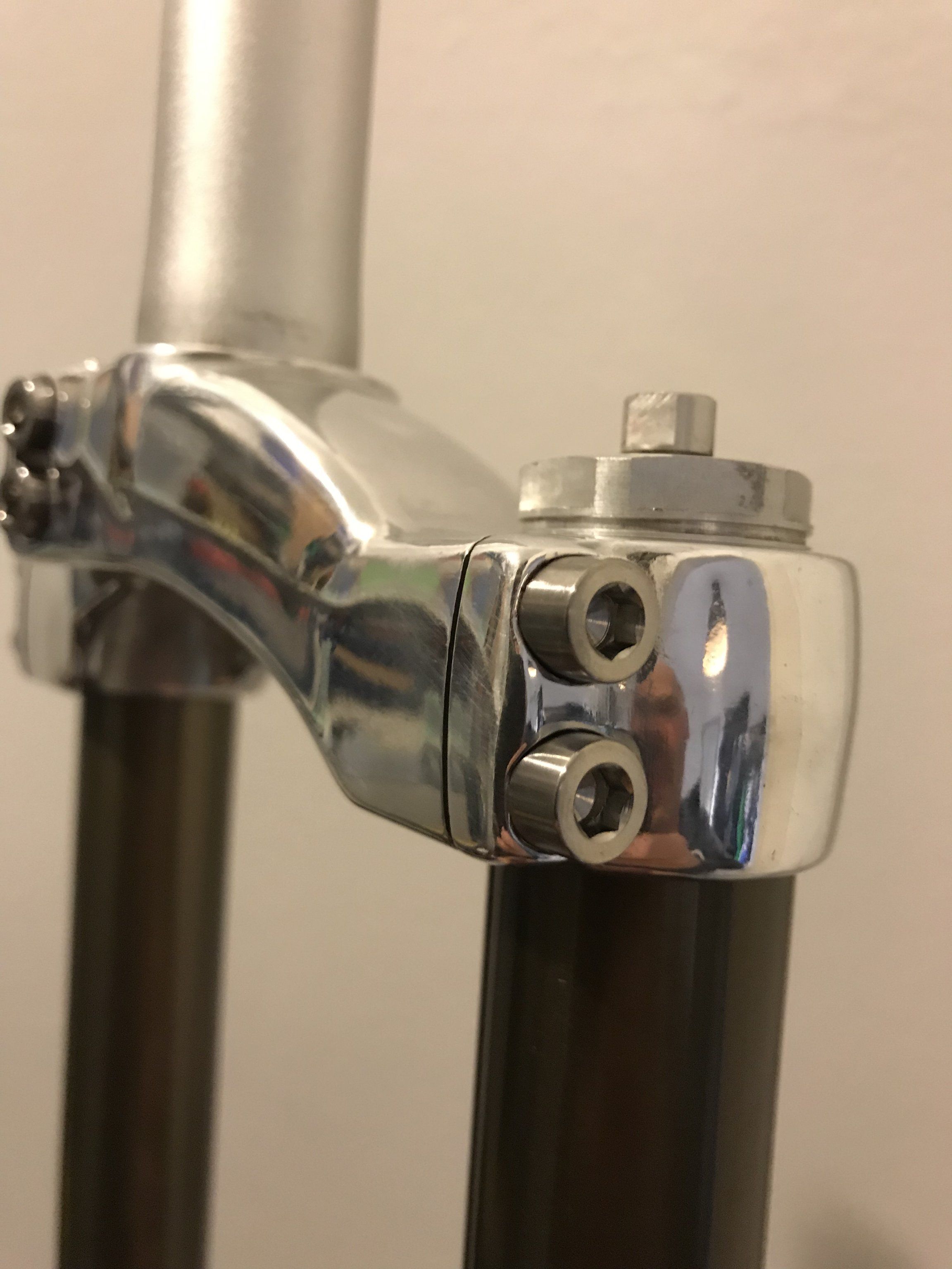

Kompletter Schwachsinn wie man am Gewicht sieht, falls noch irgendjemand glaubt das Schraubentuning schlau ist )))
6g bei den Stahlschrauben muss man noch dazurechnen, weil eine Schraube hat gefehlt
Hab ich noch nie gemacht, aber hey - you only live once))) Außerdem getreu den Motte geht es ja um Passion, Vernunft darf da außen vor bleiben...
In Summe 110g weniger - na ja Denke mal das war es dann mit dem "Gewichtstuning", aber zumindest weitestgehend korrosionsfrei ))

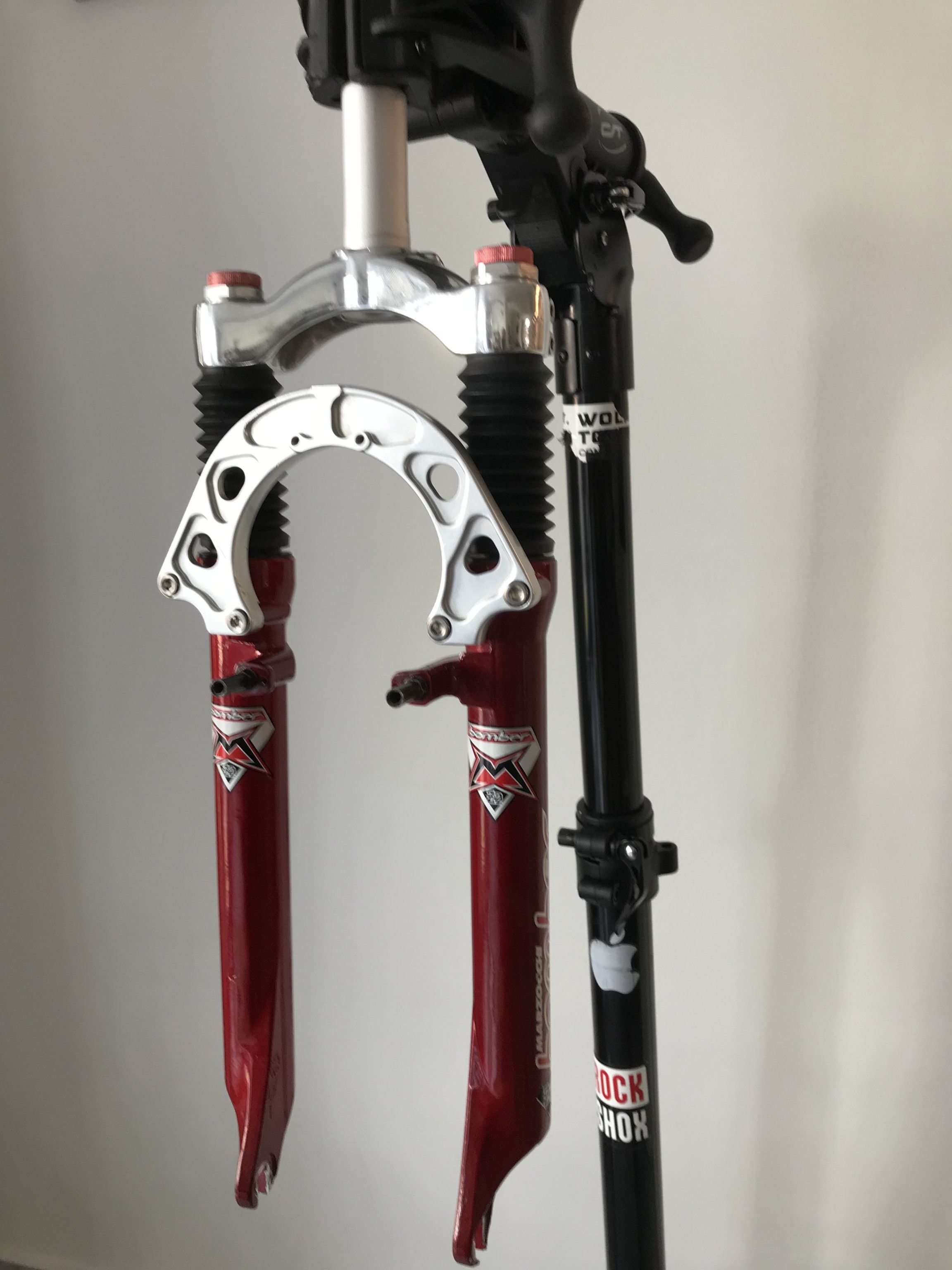

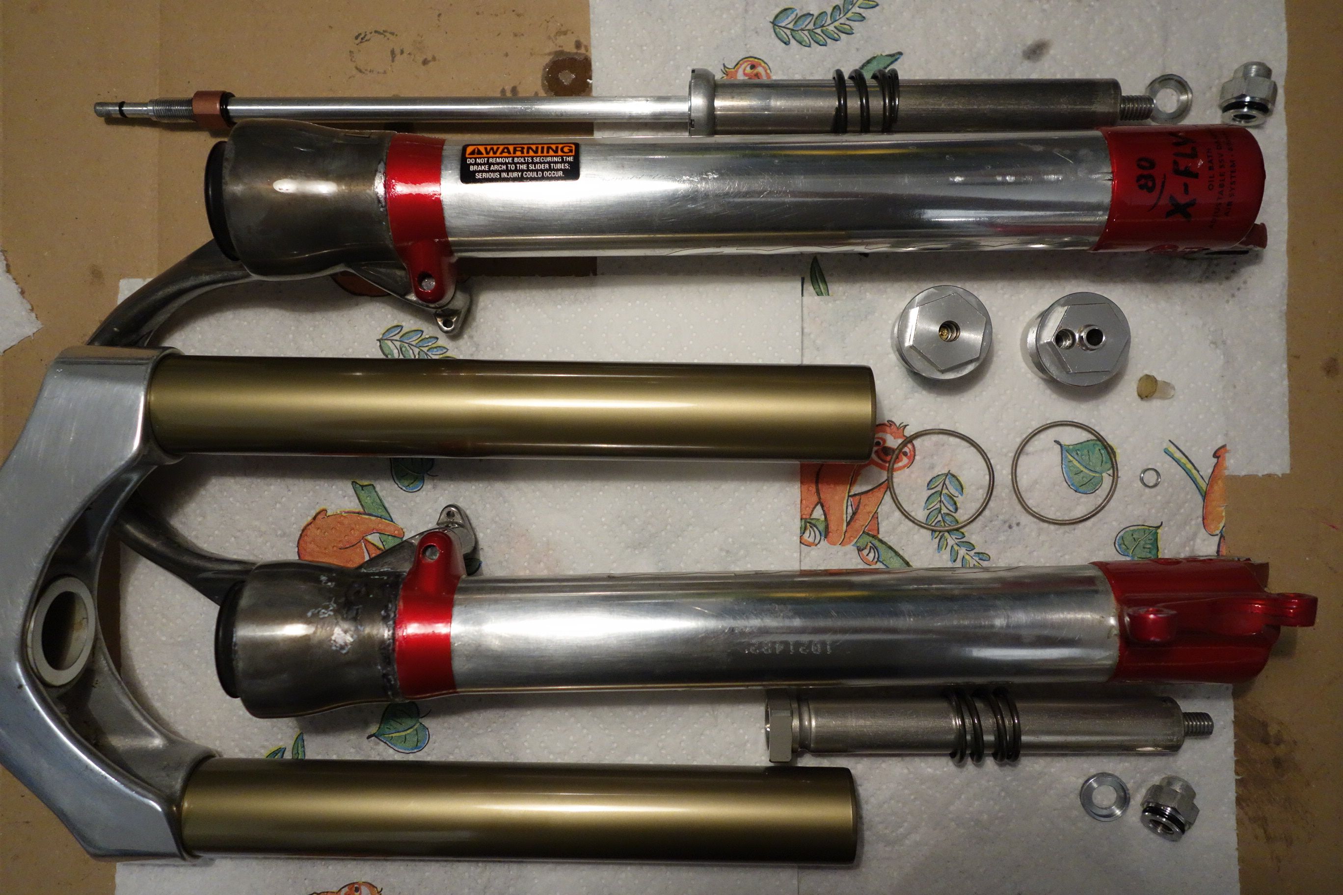

Gabel ist noch eine Baustelle... Auseinandergebaut und gereinigt ist sie mal, war einen ziemliche Sauerei innen weil das Öl glaube ich noch von der Fabriksabfüllung war... dementsprechend schwarz und tlw pastös. Nachdem ich ziemlich eingespannt bin wird's eher ein Slow-Build Projekt, aber schau ma mal.

Ein Grund warum ich diese Marzocchis so schätze.
Nein, nicht dass die Vorbesitzer oft so nachlässig sind.
Die Baureihen ab ca 1995/1996 sind einfach toll & superzuverlässig und ich habe bereits mehrere Zocchis hier gehabt die, wie Deine, ganz offensichtlich noch nie geserviced worden waren, immer noch die ersten Dichtungen besitzen; und absolut einwandfrei funktionieren.
Einbauen und 20 Jahre vergessen. Selbst mit regelmäßigem Service hält mbEn keine RS/Sid annähernd so lang.
Spätestens wenn so eine Z2 offen ist, weiß man auch warum.
Z2 X-Fly nach 18 Jahren. Aus dem Vollen allüberall.

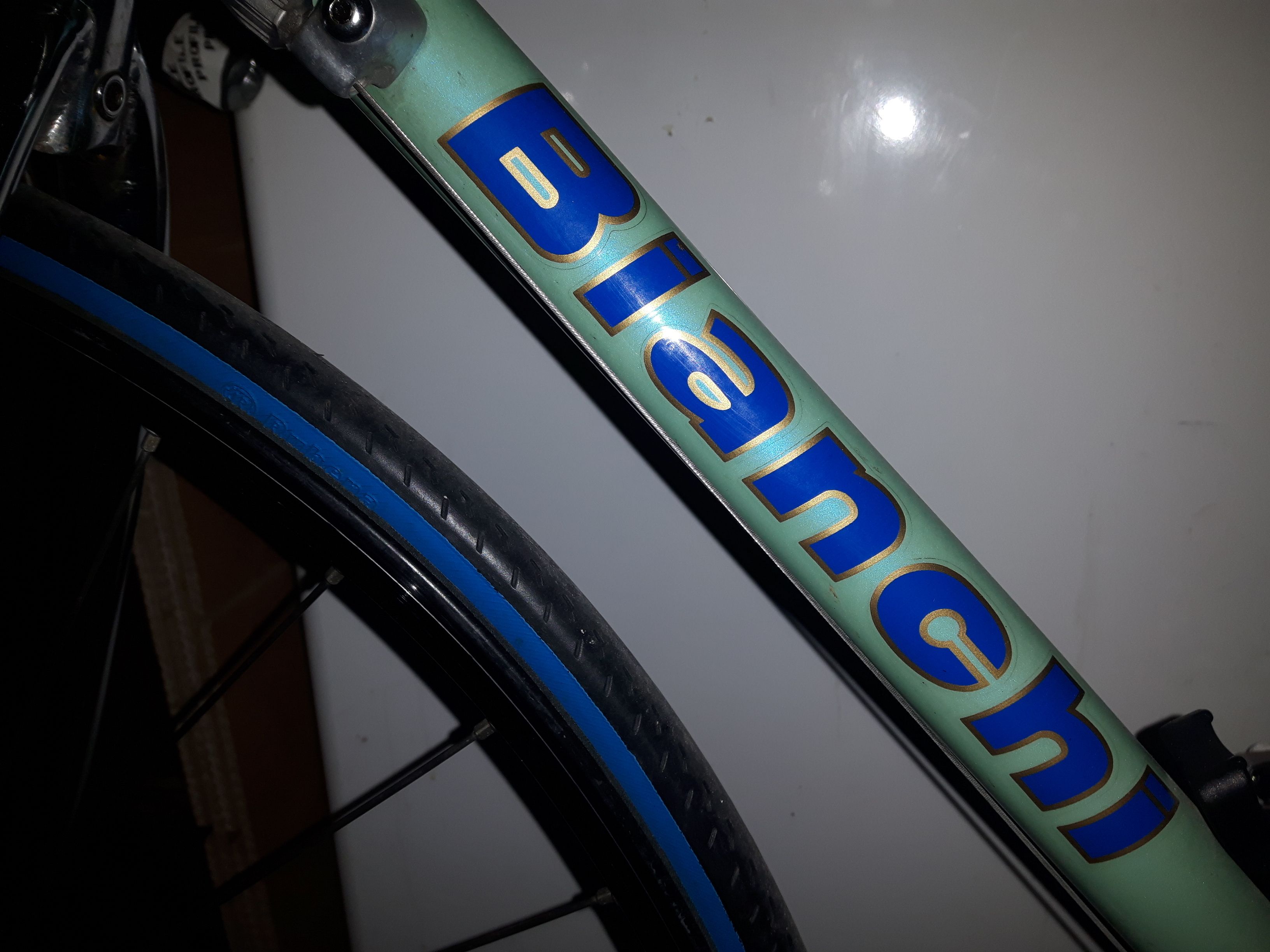

Da ist das Thema blau in knallig auch konsequent durchgezogen worden. Auf dem Bianchi von Stefanolo ist das Bianchi-Logo ja auch wesentlich dunkler.
Ja, stimmt. Dann hat das Blau auch noch den Goldrand. (Ist aber ein Rennrad, kein MZB).

Meine schaut nach dem Reinigen auch tadellos aus, wollte neue Dichtungen einbauen, ist aber nicht notwendig wie es aussieht. Zumal ich ohnehin Faltenbälge drauflasse. Sonst wären es die Enduroseals geworden, die bekommt man noch in 30mm. Aber dann halt wieder ein anderer Grünton am Rad...

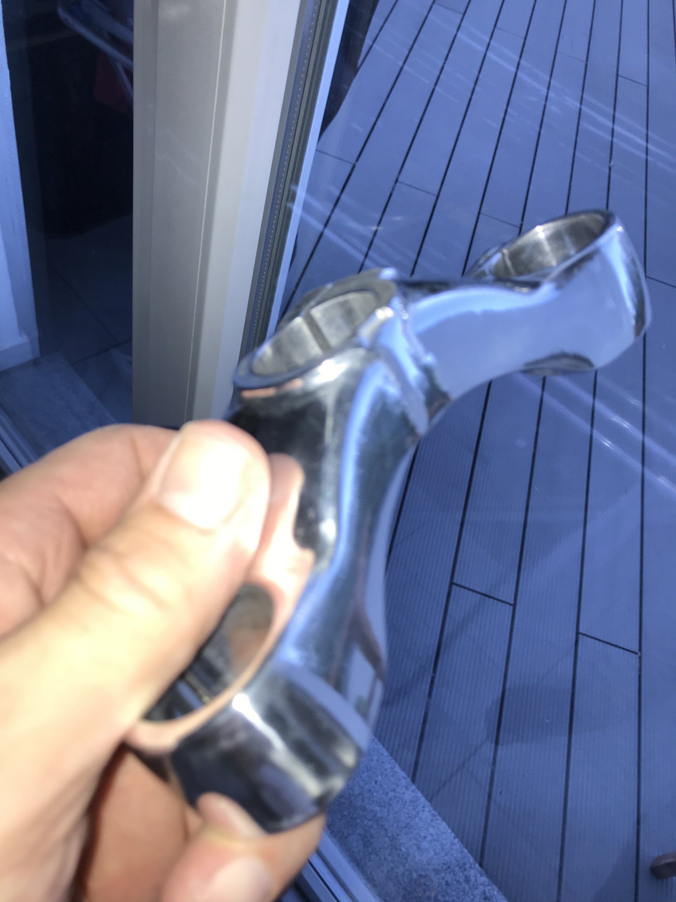

Ein wenig poliert...dachte das das Steuerrohr einfach raufgleiten wird - war ein Irrtum. Gefrierschrank wäre doch eine gute Idee gewesen, jetzt aber schon zu spät. Muss morgen mit dem Lageraufschläger als Gegenhalter nochmal mein Glück versuchen

Aaaand.... we have a fork!

was ich noch nichr verstehe sind die Öllevels... echt nur 85/75ml inkl. Dämpfung?
werde dann wohl noch innen Füllen mit Level))
