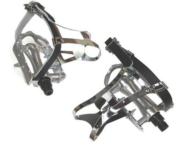

1. Welche Funktion hat diese Nase im unteren Bereich des Bildes, oberhalb des Reflektors?
2. Welche Funktion hat dieser quadratische Fortsatz mit Loch nahe der Pedalachse?
wenn man mit Haken und Riemen gefahren ist (also so etwa kurz nach dem Krieg) dann war die Nase dafür da, das man das Pedal mit dem Fuß richtig hindrehen konnte:
das Pedal stand ja mehr oder weniger senkrecht, die Nase war das erste, das Kontakt zum Fuß hatte. Dann Fuß nach hinten unten, damit das Pedal waagrecht steht und man den Fuß einfädeln konnte.
Aber hey, 2016 ist doch wirklich nicht mehr "so etwa kurz nach dem krieg" :confused::D
