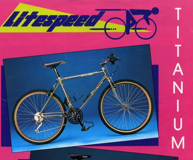

es gab keine kpl. räder von litespeed.
der rahmen könnte ein 89er sein da sattelklemme sich vom 90er (s.u.) unterscheidet.
die logic canties gabs erst seit 91 (www.oldmountainbikes.com)
sattelstütze und sattel sind einfach nur müll.
vorderrad ist falsch eingespeicht :heul:
entweder auf beiden seiten zugspeichen aussen oder halt innen, aber so (einmal aussen andere seite innen) nicht ...
in 'nen rahmen kann man auch gar keine schaltung einbauen :rolleyes:
solange das nicht brösel bauxit von easton oder plastik ist, kann man(n)fraukind in jeden 135er hinterbau auch eine 130er nabe einbauen. die 2,5mm/seite verkraften stahl und ti rahmen problemlos.
89 gabs keine federgabel korrigierten rahmen, also lass das mit der amp.
ciao
flo

Ich habe mir 1992 ein Litespeed mit Litespeed-Gabel und -Vorbau gekauft. Ende 1999 wollte ich auch eine AMP einbauen, da ist aber der stehende Parallelogrammkörper (war eine F3) mit dem Unterrohr kollidiert. Ich habe mich dann für eine 2000er RS-Sid Race entschieden. Dazu musste aber das Litespeed-Steuerrohr innen von 1" auf 1,1/8" aufgefräst werden. So fahre ich heute noch herum - habe es nicht bereut! Mein Litespeed-Rahmen sieht genauso aus wie Deiner, oder wie im Prospekt von 1991.
War kein Problem: Litespeed hat damals das Steuerrohr für 1" und wahlweise 1,1/8" angeboten. Ich habe den Rahmen mit 1" gekauft, 1,1/8" war damals noch nicht so üblich. Im Steuerohr ist von oben und unten je eine Aluhülse eingeklebt, die konnte ich gut auf das Maß für 1,1/8" aufbohren lassen. Hat der Federgabelverkäufer bei einem befreundeten Betrieb machen lassen. Das Bike ist in meinem Fotoalbum zu sehen.
Es grüßt Euch Armin!
Die Gabel hat 65mm Federweg, der Reifen hinten ist'n 1,7er. Im Übrigen ist die Einbauhöhe der 2000er RS-Sid 445mm. Die AMP F3 baute etwas höher.
