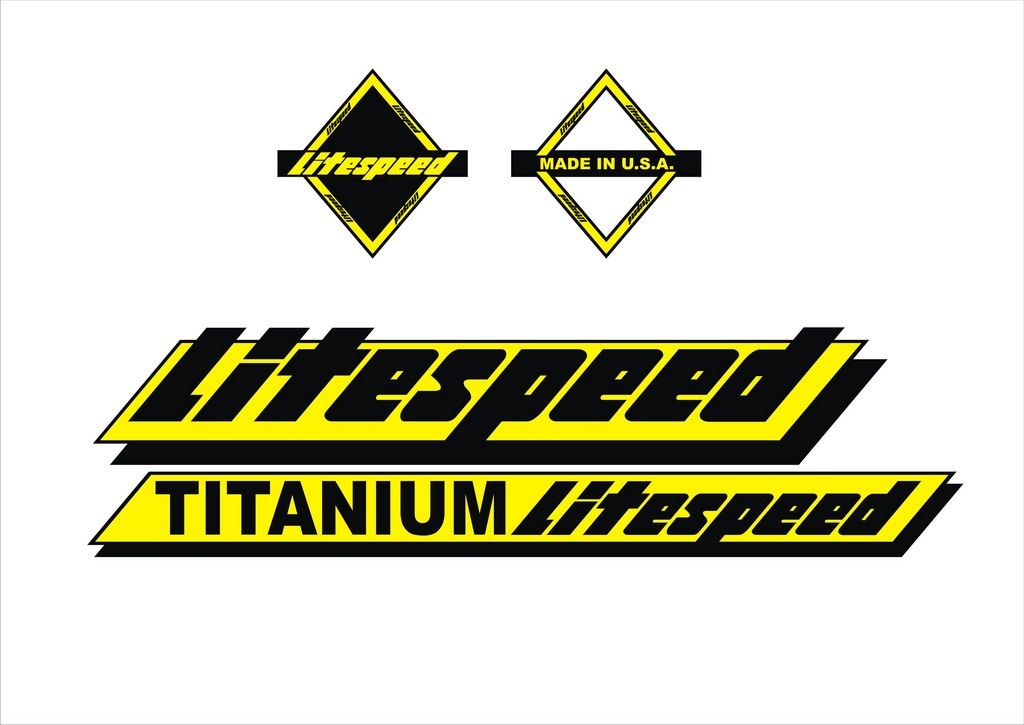

Zu den Decals: Ich habe vor kurzem hier im Forum einen Thread gesehen, in dem jemand eine graphische Vorlage der Litespeed-Labels zum Nachmachen kostenlos angeboten hat. Vielleicht findest Du dieses Posting. Wenn Du was machen lässt, melde Dich bitte bei mir, ich könnte auch einen Satz Decals für einen Freund von mir, hier im Dorf, brauchen. Der hat vor drei Jahren einen Litespeed Rahmen ohne jedes Label gebraucht gekauft, ist auch ein 91- oder 92er wie wir durch Vergleich festgestellt haben. Der würde sich über einen Satz Decals sehr freuen.
So, jetzt mache ich mal Schluss. Es grüßt Dich Armin.
Hab's gefunden:
http://www.mtb-news.de/forum/showthread.php?t=450062&highlight=Litespeed
Posting #7
Nochmal, Gruß, Armin.
Hallo Armin,
ist schon mal ne super Sache. Ich hab denjenigen, der das gepostet hat, gleich direkt mal ne PN geschrieben ob er das auch noch in größer hat.
Ich werde mal schaun, dass ich mir Decals drucken lassen kann. Wenn es so weit ist, dann werd ich das hier schreiben und dir ne PN schicken.
VG aus München,
Tobias
Hallo,
ich hätte auch Bedarf an einem Satz Decals.
Wollt Ihr die in neon-gelb oder normalem gelb machen?
Gebt doch mal kurz Bescheid, wie weit Ihr in der Sache seid und was ein Satz ungefähr kosten würde...
Danke und Grüße!
Hallo,
ich habe leider bisher nur die obige Vorlage. Der Einsteller der Grafik hat sich leider bei mir nicht zurückgemeldet.
Ich muss mal schaun, ob ich jemanden habe, der die Pixelgrafik in eine Vektorgrafik konvertieren kann. Dann kann man auch noch wegen der Farbe schauen.
Wenn an meinem Litespeed die Decals nicht ausgeblichen sind, dann müssten sie eigentlich einen neon-Ton haben.
VG Tobias
Hallo Leute!
Auch bei mir haben die Decals mehr ein Neongelb als ein normales Gelb, kann man sogar auf den neueren Fotos in meinem Album erkennen.
Es grüßt Euch Armin!
