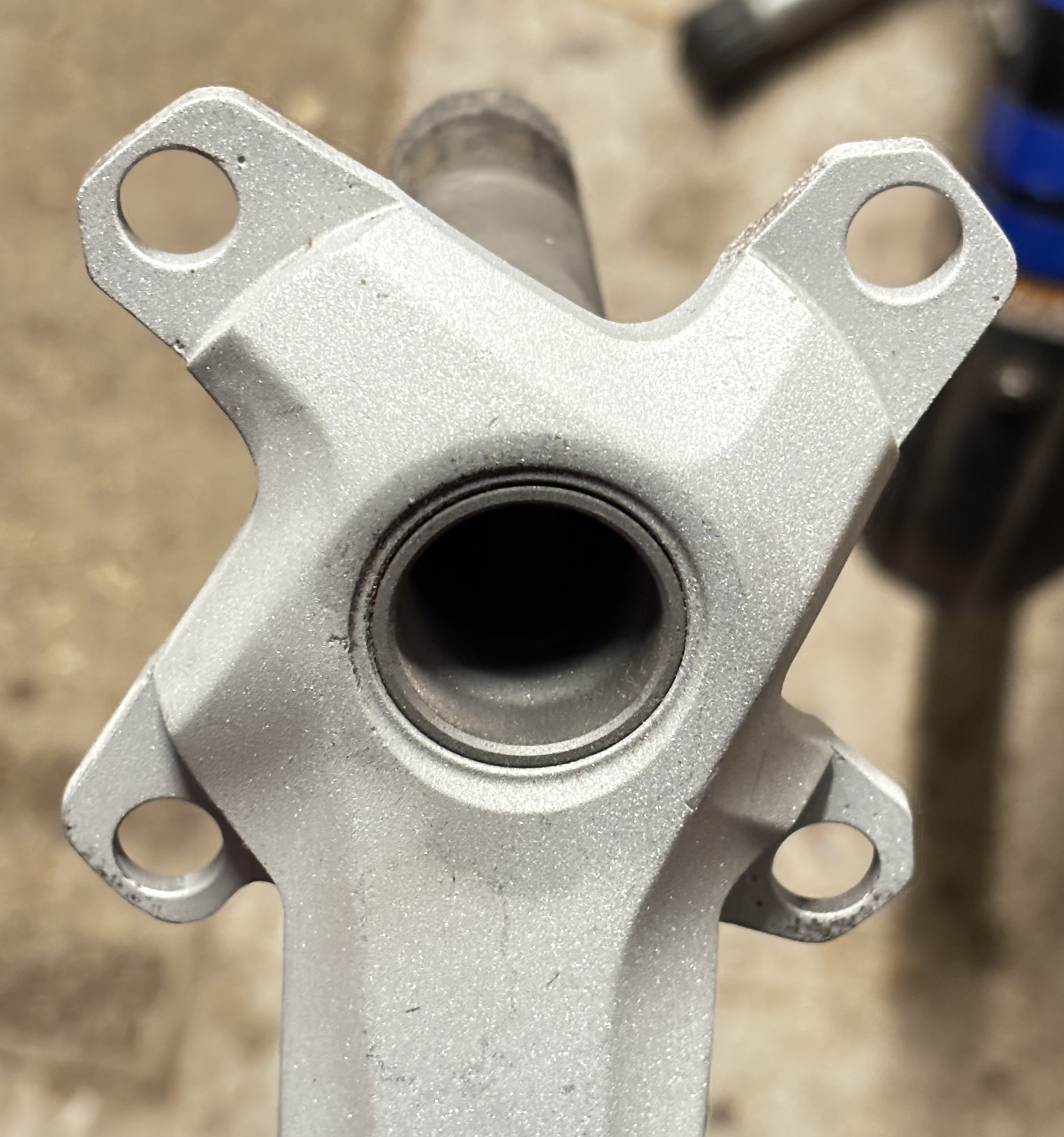

Ich habe zwei ältere Shimanokurbeln und suche für diese Kettenblätter.
Leider läßt sich nimmer feststellen, ob es sich um eine 985er oder 785er handelt, da die eine neu lackiert wurde und die andere wegen einer fürchterlichen Lackfarbe sandgestrahlt wurde. Will heißen, bei beiden sind die Typenbezeichnungen nimmer vorhanden.
Für die beiden Kurbeln suche ich jetzt die passenden Kettenblätter 42/26. Gibt es Unterschiede bei den Blättern bei den beiden Kurbeln oder spielt das keine Rolle, solange der Lochkreis stimmt.

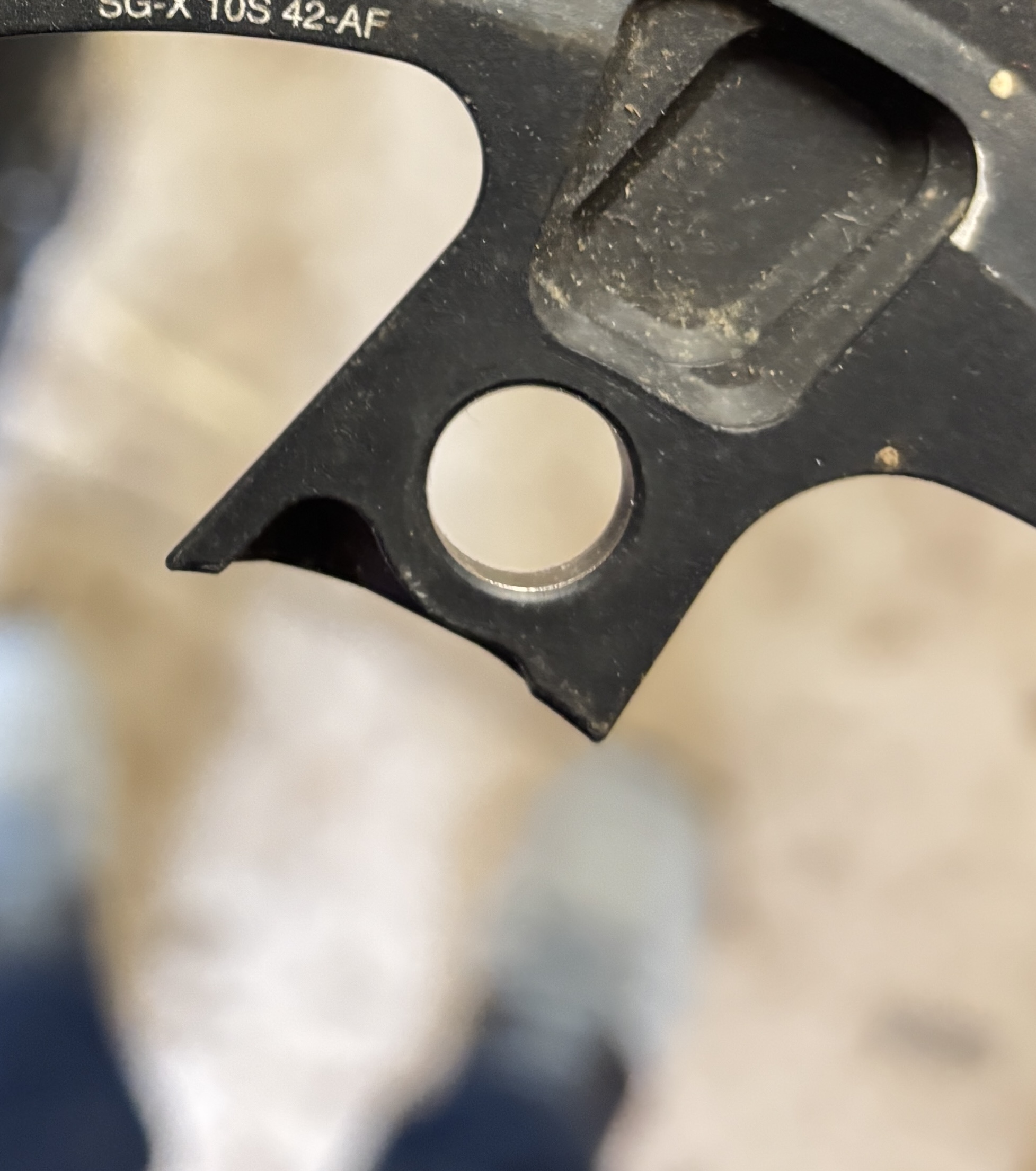

Ein 42er hab ich noch rumliegen, auf dem steht als Bezeichnung SG-X 10S 42-AF .
785 hat überall weiche Übergänge, 985 eckige. Die sollten daher optich gut unterscheidbar sein.
Du meinst sowas mit weichen Übergängen:
man sieht das deutlich besser an dem rechten Kurbelarm. Zeig doch mal einen davon.
Das Kettenblatt ist höchstwahrscheinlich von der 985.
Hauptunterschied ist der Spiderstern:
Bei der FC-M785 ist das ein extra Teil verpresst mit dem rechten Kurbelarm:
Bei der FC-M985 ist der Spiderstern kein extra Teil, sondern zusammen mit dem Arm geschmiedet:
Die FC-M985 ist außerdem ca. 60g leichter als eine FC-M785.
Lochkreisdurchmesser der FC-M985 ist 88 mm, die FC-M785 hat Lochkreis 104 mm und 64 mm.
Hier passen also Kettenblätter nur an der jeweiligen Kurbel.
