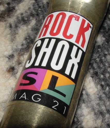

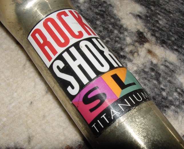

Also ich weiß daß es auf jeden Fall mal ein Mag 21 Sl-Titanium und auch eine Mag 21 SL gab, aber wo die Unterschiede da liegen sollen ist mir ein Rätzel :confused:
Ich habe selbst die Mag 21 SL (also die mit dem SL Mag 21 Sticker drauf) aber sie hat genau die gleichen Merkmale wie die SL Titanium, also Titan-Schrauben an der Krone, Titan Cantisockel, die Polierte leichtere Krone mit Alu-Schaft, silberne Magnesium Bremsbrücke und die glänzend goldene Farbe an den Tauchrohren.
Ich bin mir jetzt nicht 100% sicher aber ich meine mich daran erinnern zu können das es die SL Titanium zusätzlich noch mit Titanium Schaftrohr gab. Ob das den Unterschied bei den beiden Gabeln ausgemacht hat und/oder ob es da überhaupt einen unterschied gab, kann ich leider auch nicht mehr genau sagen.
Hier der Beweis das es zumindest 2 unterschiedliche Decals gegeben hat:

interessantes thema - weiss jemand mehr dazu?
ich kann beitragen, dass die RS Mag 21 SL , zusätzlich noch einen "reinen "Mag 21" MAGNESIUM sticker" (vgl "Mag 21 normal" ohne "21") auf den tauchrohren kleben hat :eek: ;)
Hallo,
da gibt es keinen Unterschied, ist ein und dieselbe Gabel, mit fast dem gleichen Innenleben wie die Mag 21 (bis auf Titanfedern) im Inneren. Ansonsten hatte die Gabel ein Aluminium Steuerrohr, Schrauben und Cantibolzen aus Titan sowie die Bremsbrücke aus Magnesium.
Sprich Du meinst, daß zusätzlich zu dem rechten Aufkleber auch der linke Aufkleber weiter unten am Tauchrohr angebracht war?
Wage ich stark zu bezweifeln, da der gezeigte linke Magnesium Sticker nur bei den Mag 21 Modellen von 1993 zu finden war, die Mag 21 SL aber erst 1994 auf den Markt kam. Und ich habe noch nie eine Mag 21 SL (Ti) mit mehr als dem rechten Aufkleber gesehen. Möglich wäre natürlich eine gewisse Übergangsphase.
Ich vermute aber eher, daß der linke Aufkleber evtl. nachträglich aufgebracht wurde.
Aus welcher Quelle hast Du Deine Information?
Hast Du ein Foto von der betreffenden Gabel?
