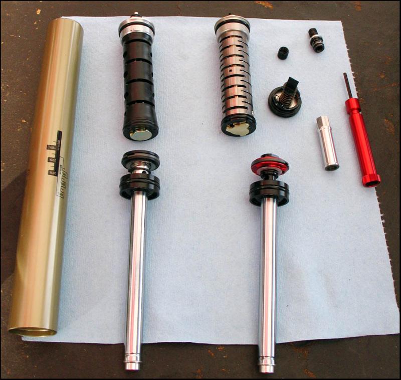

anbei mal ein bildvergleich der beiden systeme. da sieht man, dass die druckstufe von der sache her nicht wirklich verschieden ist:
interessant finde ich auch dieses konstrukt, zu dem ich leider keine genaueren infos finden konnte. erinnert mich aber schwer an eine bastelei, die ich daheim mal in angriff genommen habe, um ein durchsacken der gabel zu verhindern...
Aus dem Teil werde ich leider garnicht schlau :confused:
Soll das ein fernbedinbarer U-Turn sein?
Gruß Tom
nein. ist zwar weitgehend vermutung, aber: ich denke, da hatte einer, wenn auch deutlich besser umgesetzt, eine ähnliche idee wei ich. der silberne teller unten hat die selbe funktion wie die bodenplatte der MC: dichtet über den o-ring nach unten zum ölvolumen hin ab und hat ölkanäle, durch die selbiges geht. druckstufe. der weiße teller oben dann wird vom öl nach oben gedrückt und von der feder gegengehalten. damit versucht man IMHO, die ganze federung mittels druckstufe etwas linearer zu bekommen und grad bei langsamen schlägen etwas mehr druckstufe im mittleren federwegsbereich zu erzielen. dem öl wird so nicht nur der widerstand der ölkanäle sondern auch im weiteren verlauf eben eine "bremse" in form des weißen tellers und der feder entgegengesetzt. eine low speed druckstufe sozusagen. hatte diese überlegung auch schon, aber trotz guter werkstattausrüstung bekommt man sowas ohne fräs- und drehmaschinen nicht hin

Die dual flow zugstufe hat bei langsamen und bei schnellen schlägen eine unterschiedliche ausfedergeschwindigkeit. Dadurch kann man die gabel besser einstellen und muss keinen kompromiss mit einem mittelweg eingehen. Die bilder hab ich nicht selbst gemacht, wie derjenige das standrohr da rausbekommen hat, weiß ich auch nicht
Das System erinnert mich ein bisschen an ein Gemisch aus Manitous Intrinsic Baujahren.
Ich glaube, dass der Trennkolben/Feder nur dazu da ist, das Dämpfungsöl am aufschäumen zu hindern und damit die Druckstufe konstanter zu halten." Vorspannen" des Trennkolbens mit Luft bringt den Nachteil eines Losbrechmoments mit sich, da man ja erst mal die Kraft, die die Luft auf den Kolben ausübt von dessen Endanschlag übernehmen muss. Die Feder ist im ausgefederten Zustand nicht mehr gespannt, Losbrechmoment gibt es also nicht. Also ein bisschen wie Intrinsic air mit Feder als Vorspannmittel.
ja und nein. es gibt ja diese scherzkekse, die einen trennkolben zur verhinderung des aufschäumens mit luftdruck drüber als tuning-druckstufe verkaufen. aber dafür sämtliche ölkanäle ausbauen. das ist in meinen augen pfusch vor dem herrn, da die gabel so keine echte druckstufe mehr hat und die kennlinie noch luftfederiger wird. um das öl nur am aufschäumen zu hindern hätte man nicht so einen aufwand treiben müssen. die feder ist zudem auch sehr massiv ausgelegt, das hätte man in summe einfacher und leichter haben können.
