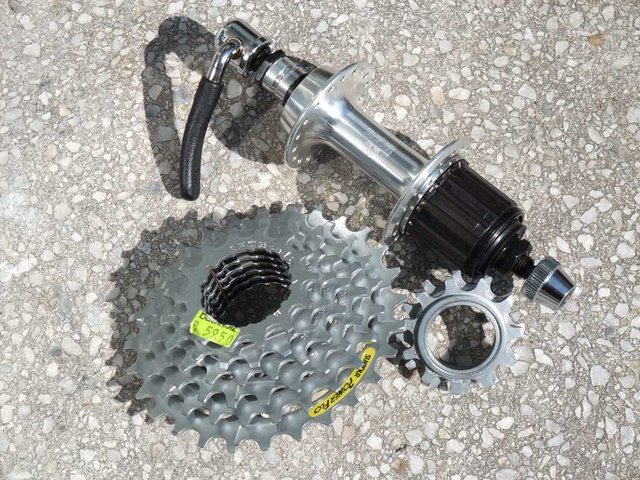

Eine MD 8fach Kassette in geöffnetem Zustand (Accushift Plus II PowerFlo MD 8 speed). Accushift (Plus) bezeichnet die von SunTour seit Mitte/Ende der Achtziger weiterentwickelten Prinzipien der Indexierung, PowerFlo ist die von Suntour als Antwort auf Shimanos Hyperglide Patente eingeführte Technologie bezüglich der Schaltweichen (Steighilfen) der Kassetten.
Eine MD 8fach Nabe (XC Expert mit XC Pro AP II PowerFlo MD 8fach Kassette):
Die Abdichtung auf der Zahnkranzseite übernimmt eine Gummilippe, die eigentlich nicht mehr im Inneren der Nabe liegt. In zusammengebautem Zustand (mit montierter Kassette) schleift die Lippe am Inneren des 12t Ritzels und dichtet die Nabe ab. Diese Gummilippe ist IMMER das sichere Kennzeichen dafür, daß man eine MD Nabe vor sich hat.

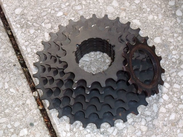

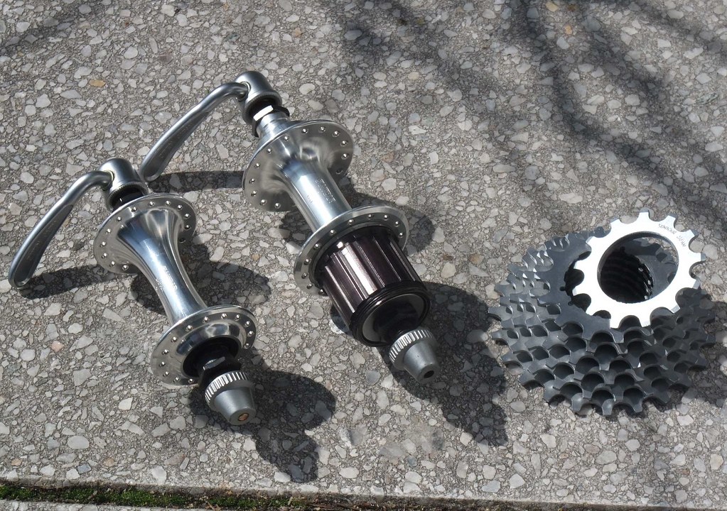

Die Standard XC Pro Gruppe beinhaltet generell nur 7fach Naben und als kleinstes Abschlußritzel 12t Ritzel. Hier eine Standard Nabe mit 7fach Ritzelpaket und 13t Abschlußrizel (ist zwar Rennrad, aber die Naben sind bis auf Konuslager und fehlendes GreaseGuard identisch):
Eine Standard XC Pro Nabe:

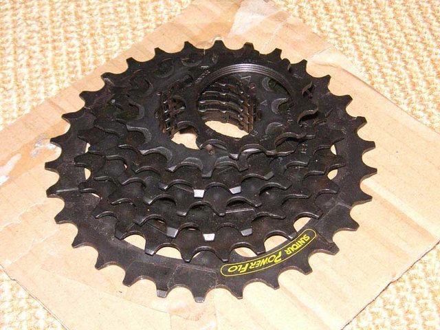

Eine Standard 7fach PowerFlo Kassette mit 12t Abschlußritzel (XC LTD):

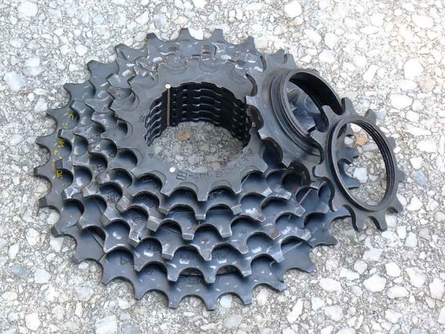

Eine Standard 7fach Kassette aus der prä-PowerFlo Zeit; die leicht angeschrägten Zähne erinnern ein wenig an Shimanos Uniglide System (Henne - Ei Frage ;) ):

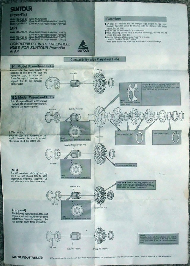

Ein Dokument von Suntour aus der Zeit um 1993, auf dem die verscheidenen Ausführungen erläutert werden (kürzlich in einer meiner Wühlkisten endeckt):
