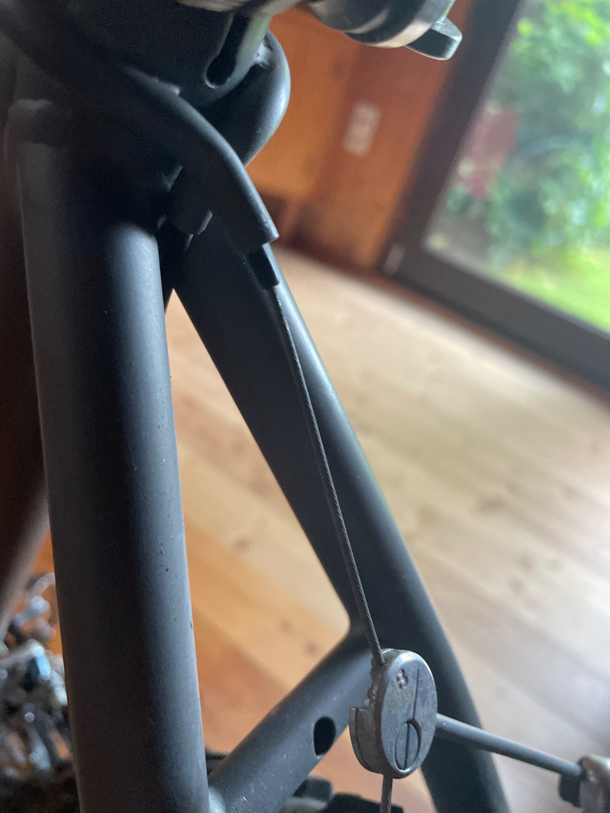

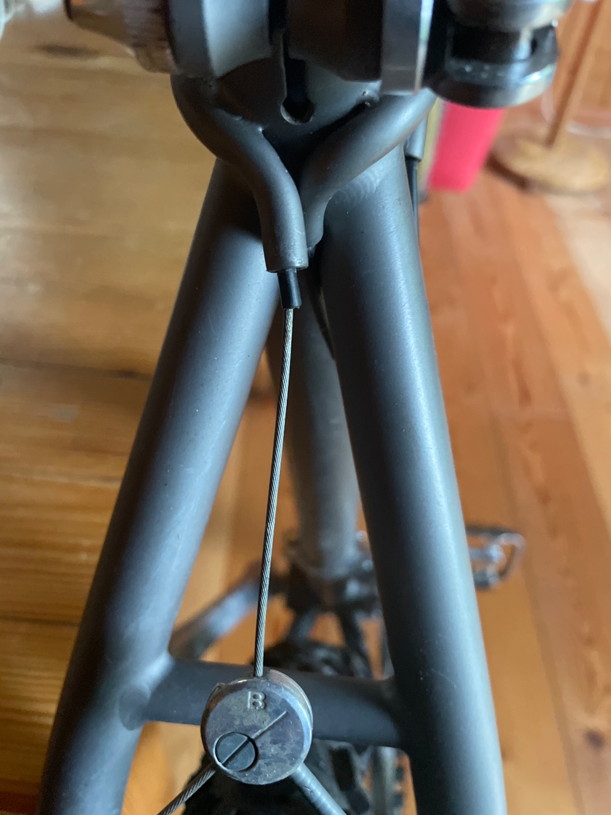

Will am Checker Pig Titan XTR-950 V-Brakes fahren - vorne kein Problem, aber wie verlege ich hinten die Aussenhülle, es gibt jetzt ja nur das Umlenk-Röhrchen für den Zug, siehe Bilder:
Vielleicht eine Hülse basteln?
Das Röhrchen hat einen Aussendurchmesser von 7mm
Hübscher wird's wohl anders nicht werden...
Du müsstest Dir dann eine Abschlusskappe drehen lassen, in die auf die eine Seite das 7mm-Röhrchen reinpasst und auf der anderen Seite die 5mm Zughülle, dazwischen ne Wand mit Loch, um den Zug durchzulassen. Wenn Du jemanden kennst, der sowas anfertigen kann und das mal nebenher macht, ist es ggf. machbar. Wenn Du es zum regulären Preis fertigen lässt, muss die Liebe zum Rahmen schon seeeehr groß sein.
https://www.bike-components.de/de/J...MIg6jr3YvbiAMVUqSDBx0CNwKZEAQYASABEgLQFfD_BwE
Hier wirst Du das Röhrchen eher nicht rein bekommen, und es baut wahrscheinlich auch zu weit auf.
Vielleicht könnten Nokon Perlen helfen.
Die kugeligen Enden haben (wie alle Perlen) 5mm Außendurchmesser. Wenn das reicht dass die sich ausgangs des Rohres sicher abstützen.
Da bleibt dann aber die Frage ob ausreichend Länge bleibt damit die folgenden Radien nicht zu klein werden.
Kannst Du mal zu Demonstrationszwecken den linken Bremsschenkel montieren?
Mit (am besten flexiblen) Führungsröhrchen. Und das Ganze fotografieren.
Gute Idee!
Hab die Teile grad nicht griffbereit, werde nächste Woche mal basteln und Fotos schicken.
Genau: Mit Nokon-Perlen braucht man keine Pipe und kann vom Röhrchen direkt an die Bremse. Hier hat das einer mal gemacht, der ähnliche Probleme hatte:
Was auch helfen könnte, ist statt der Pipe eine Flexi-Pipe zu verbauen, je nach Platz wahrscheinlich mit einem kurzen Stück Bremszughülle zwischen Röhrchen und Pipe:
https://cnc-bike.de/flexipipe-fuer-brakes-p-3312.html
https://www.ebay.de/itm/40281234557...&brand=Markenlos&_trksid=p2332490.c101224.m-1
Zwischen Röhrchen und Bremszughülle braucht's noch eine Absatzhülse:
https://velo-classic.de/oxid2/Fahrr...hrung-2-5mm-abgesetzt-Messing-vernickelt.html
Das "Endstück" für die V-Brakes kannte ich nicht.
Deswegen hatte ich ja ein Führungsröhrchen empfohlen.
Und, ääähm, bei den Führungsröhrchen gibt es 2 Ausführungen.
Einmal passt eine Endkappe mit rein, in die andere Ausführung eben nicht.
Wenn Führungsröhrchen dann nimm die wo die Hülle nur ohne Endkappe rein passt.
