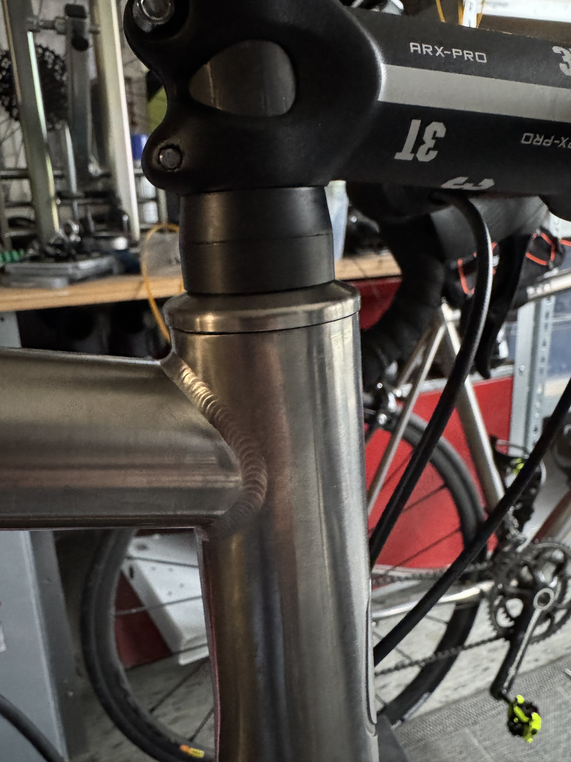

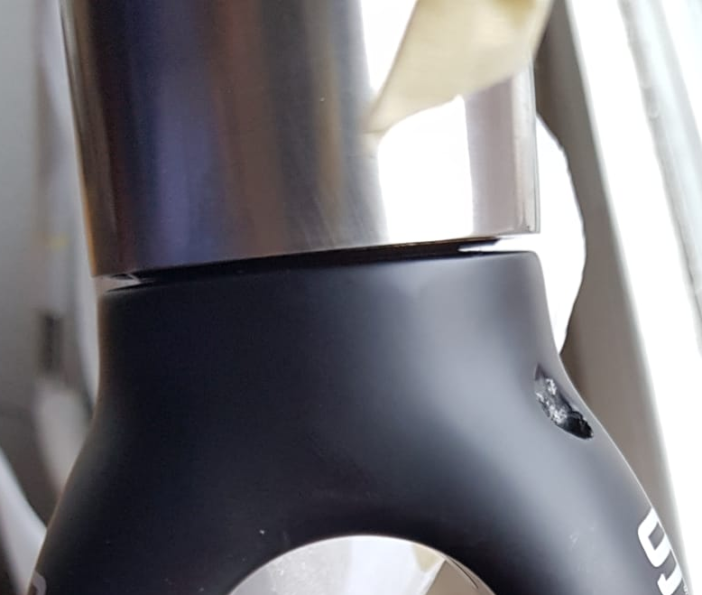

@koxingaV kannst du mal bitte vorne mittig unter dem Logo den unteren Spalt messen?
Ich bin nun durch eine Kombi vom XLC I18 Steuersatz mit dem Konus von diesem Steuersatz:
https://de.aliexpress.com/item/1005008254981815.html auf 1,3 mm gekommen:

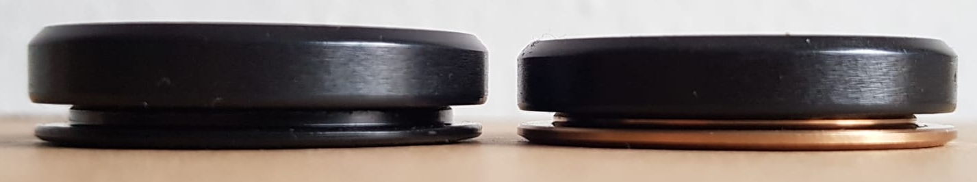

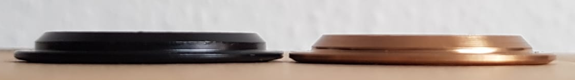

Anhang anzeigen 2123014Mit dem orignal XLC Konus wären es wohl 0,6 mm mehr, also 1,9 mm, weil der Konus von XLC höher aufbaut (links XLC, rechts Ali):
Beide mit den 41er-Lagern von XLC:Anhang anzeigen 2123016
Der XLC hat die letzten 1,5 cm auch auf die Krone ohne Aufschlagen nicht gepasst, fehlen 0,1 bis 0,2 mm beim Durchmesser, wollte erstmal keine Gewalt anwenden und noch nicht den Konus aufsägen, der von Ali hatte schon einen Schlitz.
Hatte den bei Ali aus Versehen bestellt, nachdem ich bei einem europäischen Shop einen silberenen IS41 Steuersatz gefunden hatte und dann bei Ali aus Versehen IS42 erwischt.

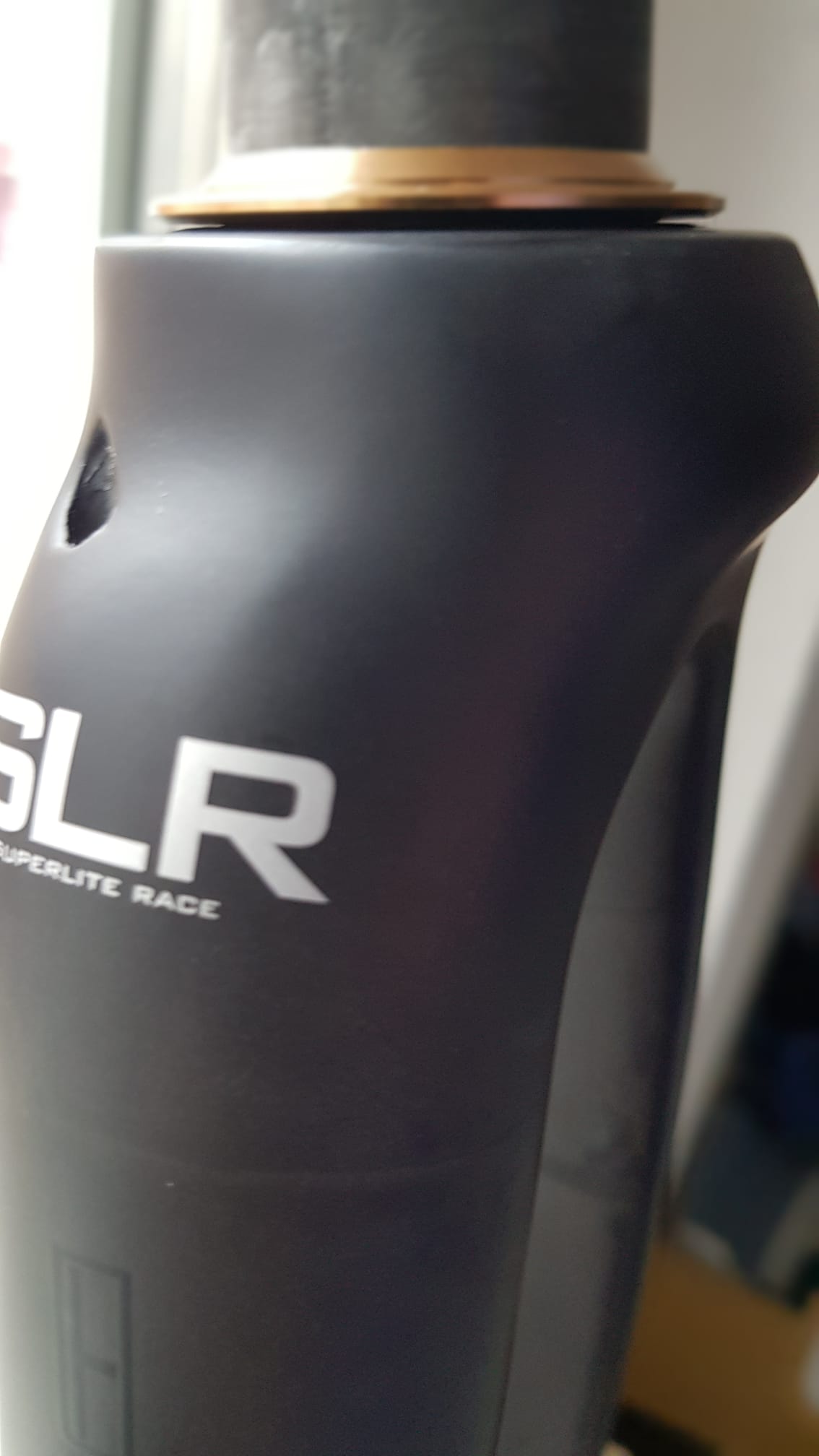

Den Gap noch kleiner bekommen ist vermutlich nicht einfach, auch weil die Fläche der Gabel, auf die der Konus kommt, auch nicht ganz plan ist, sondern leicht gewölbt, weshalb der Konus am äußeren Rand schon einen Gap nach unten hat:

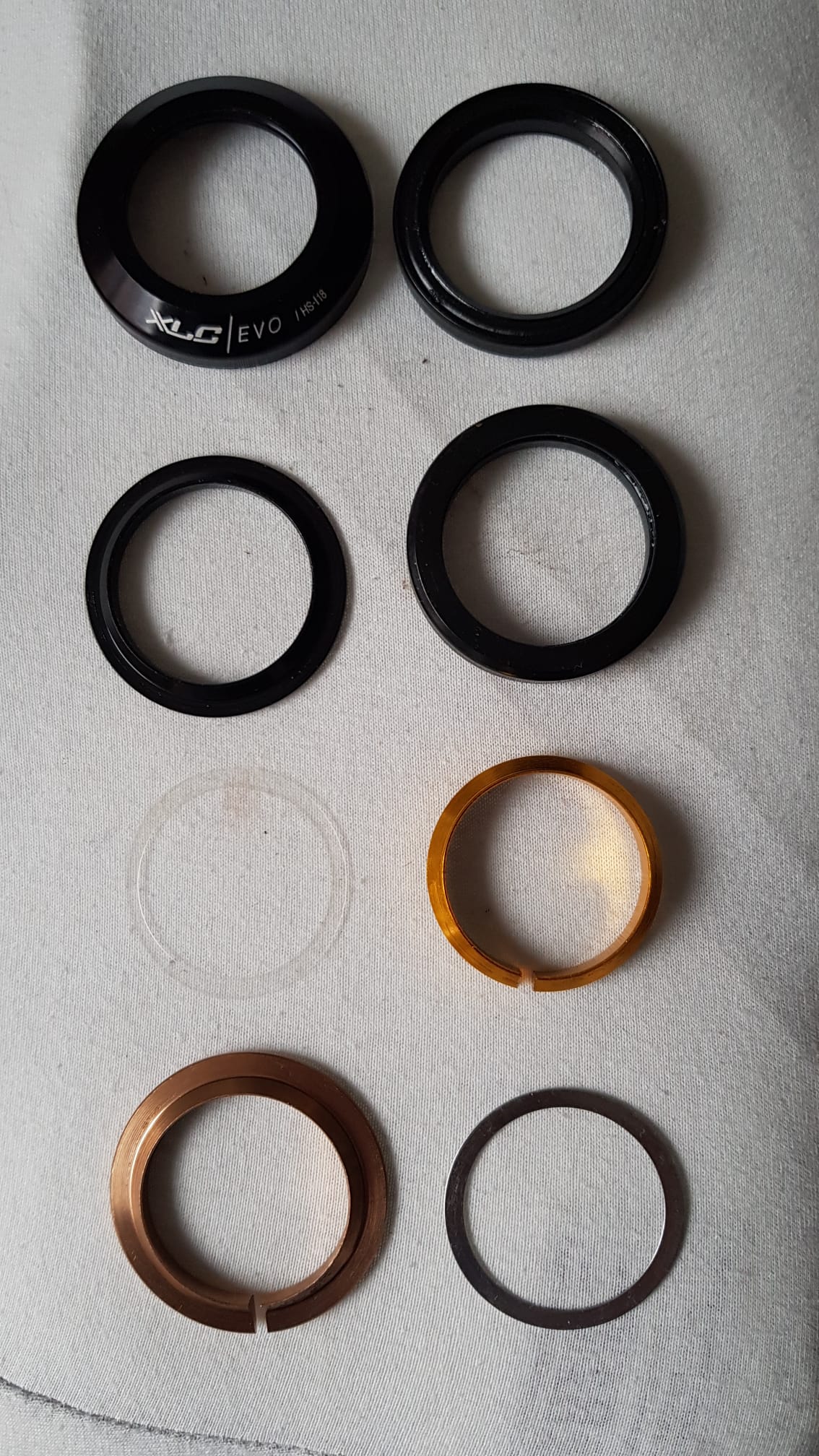

Die obeneren sechs Teile sind beim XLC dabei, links unten der Ali Konus, rechts unten ein Shim, den ich von einem IS42/IS52 Steuersatz über habe.

Hi, meinst du (E) könnte passen und den Spalt reduzieren?
Ich bin leider noch nicht zum Fotografieren und Messen gekommen, mach ich gerne morgen im laufe des Tages aber ich würde sagen, dass der Spalt zwischen Gabel und Rahmen auch mit dem vnt titansteuersatz 1,2-1,5 mm messen dürfte.

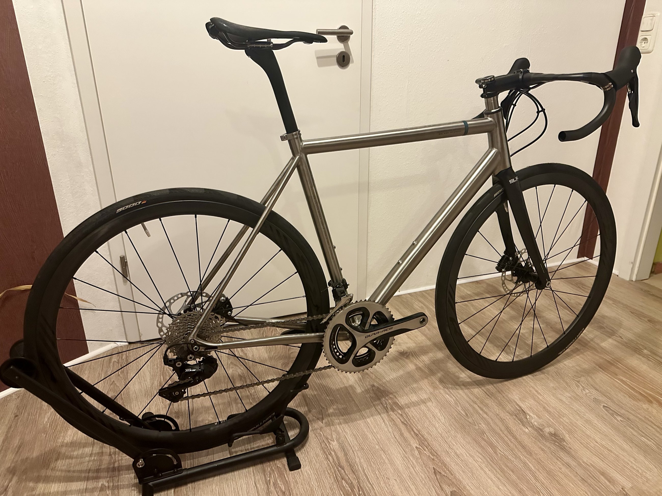

Mein Skeiron mit RCZ-Teilen und aus der Restekiste ist nun auch nahezu fertig - 8,1 kg ohne Lenkerband.
Rahmen wie weiter vorn beschrieben gecleant
VNT Headset (mit unschönen Spaltmaßen)
Novatec R3 Laufradsatz
Mechanische 105 R7000-Schaltgruppe (Zugverlegung war ein Krampf...)
Kurbel ist ne alte Dura Ace, die optisch viel besser an dieses Rad als an meinen Carbon-Hobel passt.
Rest ist von Aliexpress (ZNIINO Aero Lenker, Kalloy Uno Vorbau, Titan-Spacer, Elita-One Sattelstütze, Mixed 7d Sattel, TPU-Schläuche)
Bin gerade erst vor einer Stunde von einer Ausfahrt zum/auf den Mont Ventoux zurückgekommen und muss zur Arbeit, daher keine Zeit zum zusammenstecken, habe die 3 Möglichkeiten mal aufeinander/nebeneinander hingelegt.
Die Lager vom Neco sind zwar höher, die Fase fängt aber auch nicht höher an, als bei meiner Ali/XLC-Kombi.
Denke mit dem Neco kommt man out of the Box auch auf 1,3 mm Spalt, vielleicht noch 1-3 Zehntel weniger.
Neco Lager auf Alikonus käme geringfügig niedriger, lässt sich drehen, glaube aber, dass der Außenring vom Lager unten auf dem Gabelkonus leicht streift und wenn das ganze vorgespannt wird eventuell sogar klemmt.
Edit: wenn sich der geschlitze Konus auf der Gabel 1-2 Zehntel aufweitet, kommt das Lager höher und könnte gehen.
Der Konus vom Neco ist übrigens nicht geschlitzt, da muss man eventuell mit der Säge ran, auch wenn er ca. 1/10 mm mehr Innendurchmesser hat, als der XLC.
Werde morgen mal den Konus vom Neco mal aufsägen und dann nochmal probieren. Lager und Konus in den Rahmen eingelegt sieht vielversprechend aus, schließen mit der Aufnahme im Steuerrohr fast bündig ab. Oben braucht man wohl einen oder sogar beide Shims, die dabei sind, damit die Gummilippe nicht bremst/es sich leichtgängig dreht.
Alikonus käme noch niedriger, das Lager streift unten nicht, wenn es auf dem auf dem durch den Gabelschaft aufgeweiteten Konus aufliegt, aber der Konus streift leicht außen in der Vertiefung vom Steuerrohr, ist ja auch von einem IS42 Steuersatz, kein IS41, das ließ sich aber auch wegfeilen/schleifen. Der Spalt ist dann wirklich minimal.
Ein Shim oben scheint auszureichen.
Messe mit dem Necosteuersatz vorne nun 1,1 mm, seitlich ist es mehr.
Vorne 0,7 mm gemessen, allerdings ist das wohl ein Messfehler, weil man die Spitzen vom Messchieber nicht gescheit ansetzen kann, vielleicht ist es aber mit meinen anderen Messungen vergleichbar. In Realität passen jetzt vorne genau 2 Blatt Papier (RCZ-Rechnungen) rein. Wenn da Dreck rein kommt und schleift, was ist dann eigentlich besser, weniger oder mehr Spalt? Bei weniger käme halt auch weniger Dreck rein, aber schleift vielleicht mehr.
Sieht im Bild enger aus, als es in Wirklichkeit ist.
Beim XLC und Neco ist der Konus aus Stahl und wiegen je 10 g, der von Ali ist aus Alu und wiegt 3 g.
