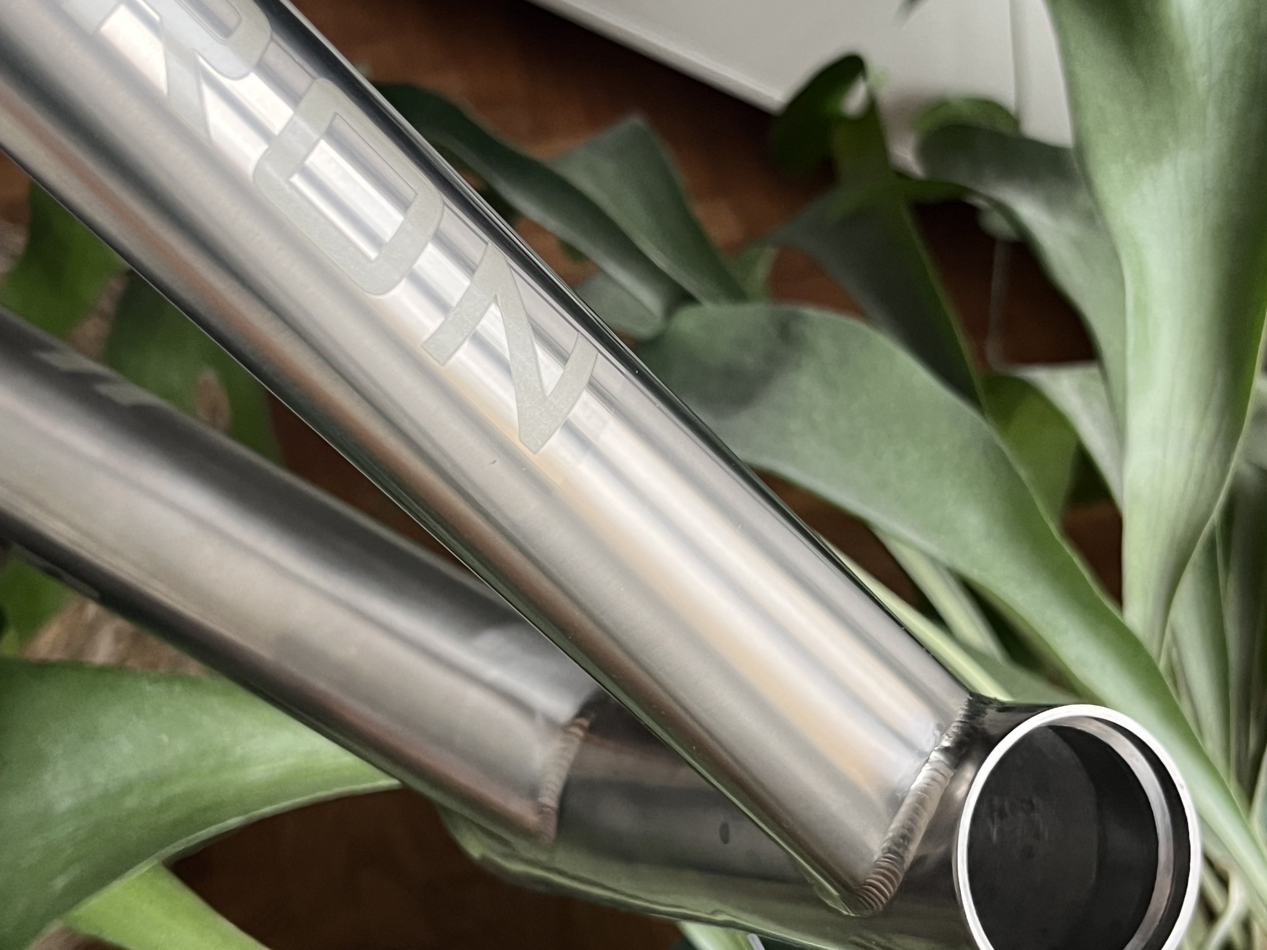

Hab mich mal an die Entfernung der Decals gemacht und das von VanNicholas empfohlene ScotchBrite 7447 PRO ausprobiert.
Hat eigentlich einwandfrei ohne Aceton geklappt, Decals waren in ca 1 min verschwunden - es entstand auch kein sichtbarer Übergang - bis auf die Stelle am Oberrohr wo ich das "SKEIRON" Logo abgeklebt hatte - da ich nicht sicher bin ob diese Schriftzüge gesandstrahlt sind und wie gut/ob das ScotchBrite den Schriftzug entfernt.
Leider dürfte die Körnung hier doch nicht zu 100% übereinstimmen, hab jetzt mal ein 600/800er Schleifvlies bestellt und werde berichten.
