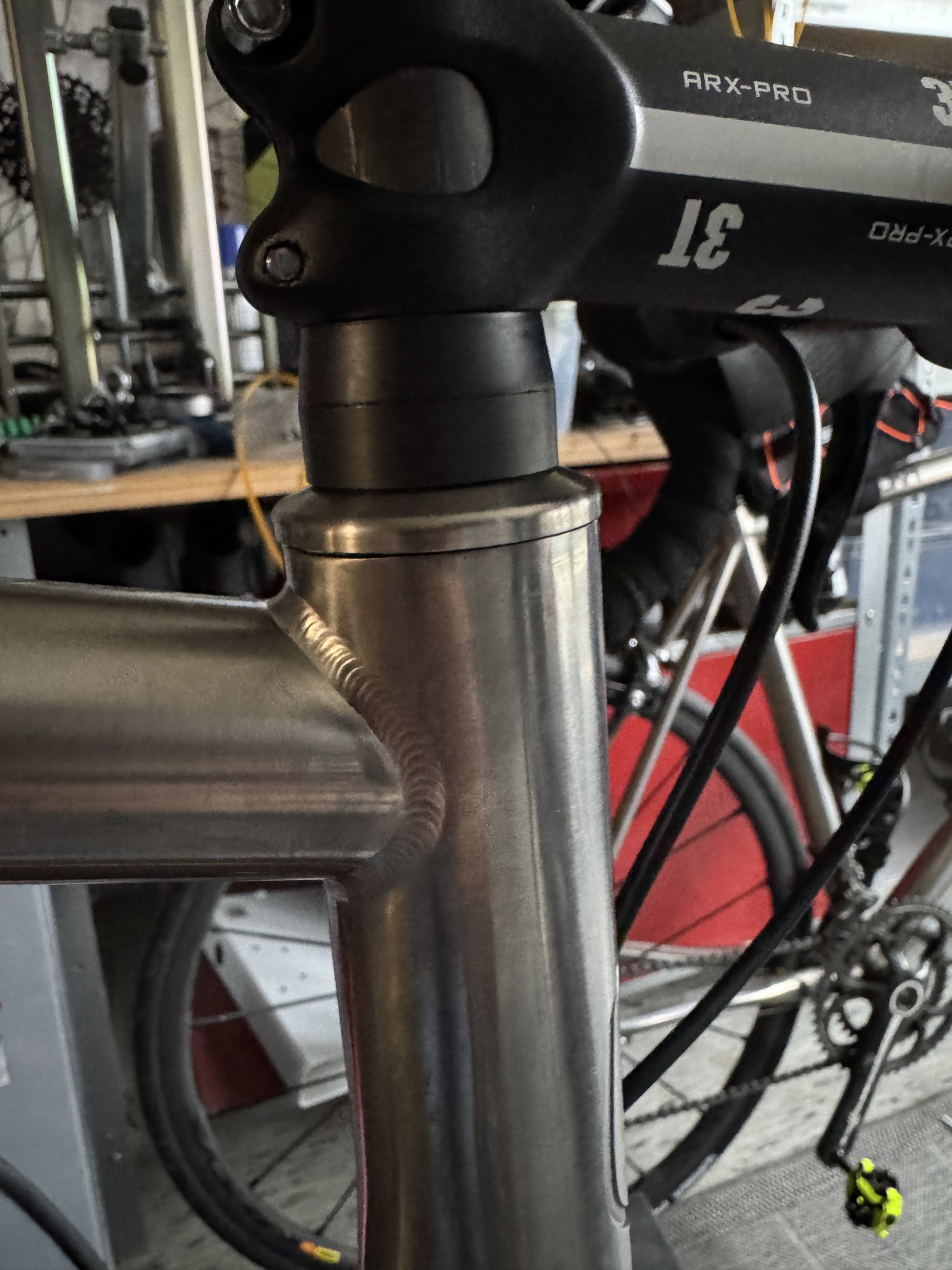

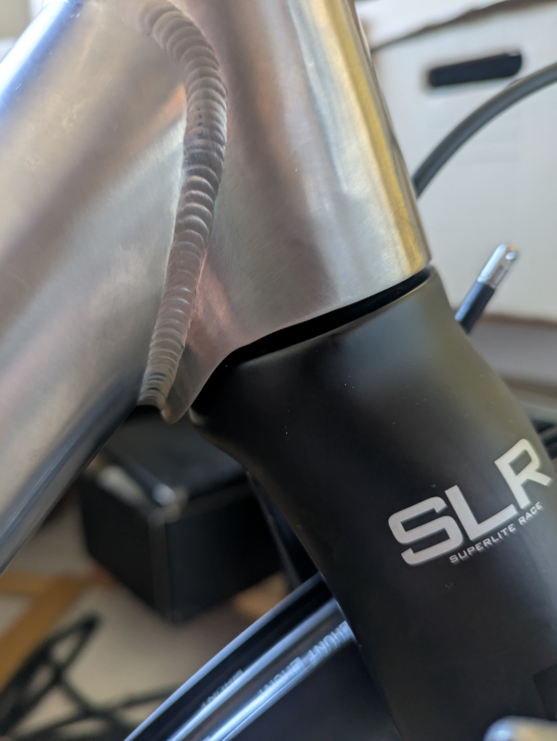

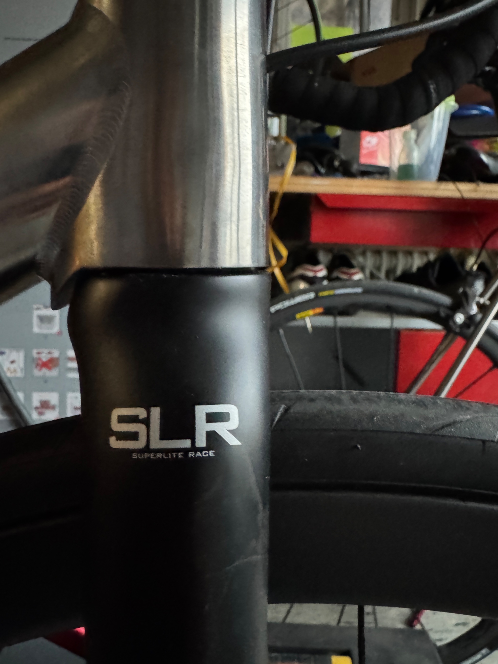

Das ist der Acros Steuersatz? Erkenne ich das auf dem Bild richtig, dass oben ein kleiner Gap zwischen Steuersatz und Steuerrohr ist? Oder dichtet die Dichtung vom Steuersatzoberteil doch richtig?
Ja, ist der Acros. Hatte aber keinen Zentrierring dabei. Den habe ich von einem anderen Steuersatz genommen. Oben passt es mMn. Das Spaltmaß unten ist kacke. Aber ist es auch beim Original. Stütze für die Bremsleitung ist aus dem 3D Drucker.

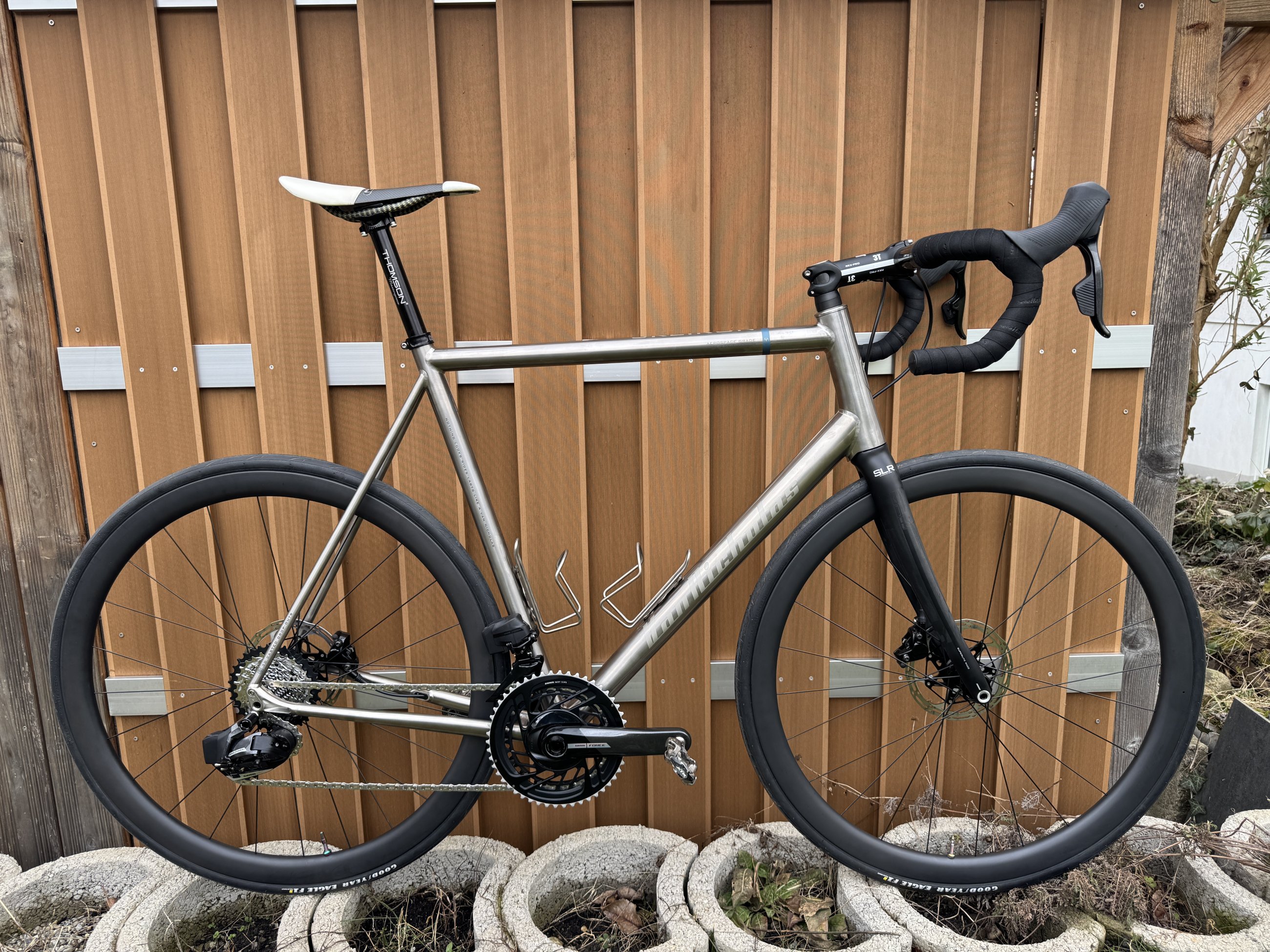

Edit: Aufbau ist vorerst abgeschlossen. Bilder angehängt. Jetzt nur noch alles mit Drehmoment festziehen. Alles in allem gefällt es mir sehr. Das Cockpit braucht noch etwas Überarbeitung. Evtl müssen noch 1-2 Spacer weichen. Freue mich auf alle weiteren Ergebnisse hier im Thread.

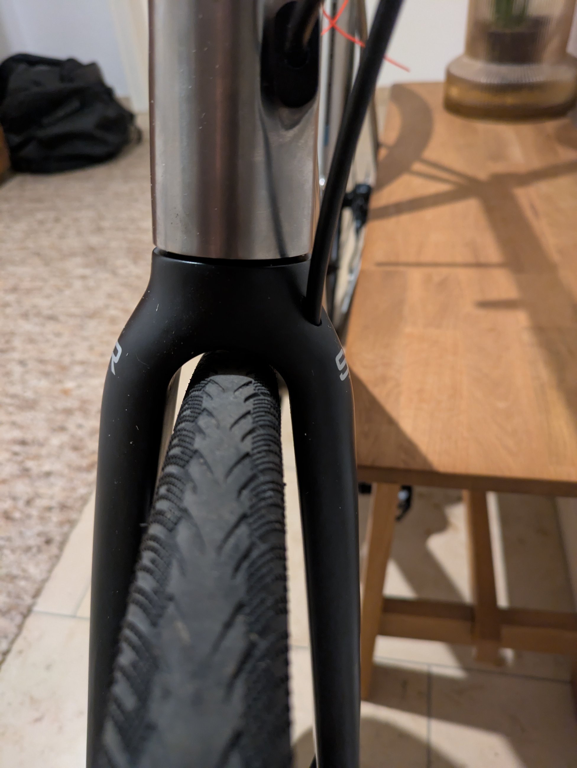

Wie sieht es denn am Vorderrad mit dem Platzverhältnissen aus? Würden da auch 30mm Reifen rein passen? Hinten sieht ja so aus als würde da deutlich mehr gehen!?
Wieso? VN sagt ne 163mm Achse sollte passen. Da sehe ich 162 nicht schnell aus der Hüfte geschossen. Wenn VN selbst keine Ahnung hat und 166 eigentlich besser wäre kann hier niemand was für. Ich mag da keinem hier einen Vorwurf machen.
Zum Glück ist die Heppe Achse nicht sooo teuer. Liefern dürfte Ali auch schneller als VN >:(
Ich habe vorne mal statt 121 mm 122 und 123 mm probiert. 122 mm von Heppe sieht noch gut aus, 123 mm steht über.

Ist das ein konischer Spacer, der den Übergang zum Vorbau fließender macht oder täuscht das?
Suche sowas, da normale Spacer mit meinem Kalloy-Uno Vorbau immer überstehen und eine unschöne Kante hinterlassen.

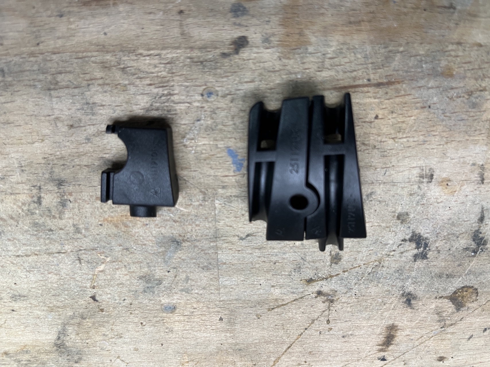

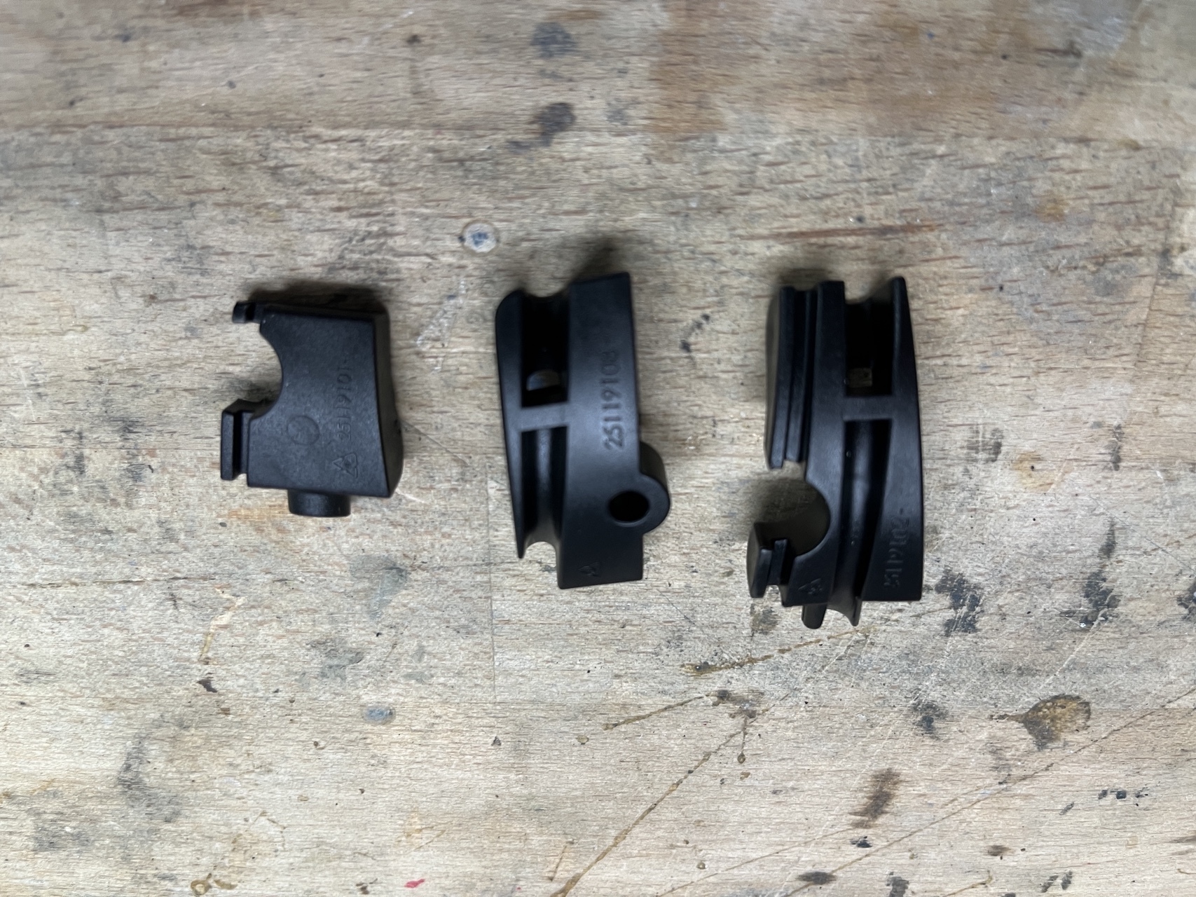

Das Puzzlespiel mit den Zugführungen hat mich erst mal am Kopf kratzen lassen, ist aber clever gelöst.
