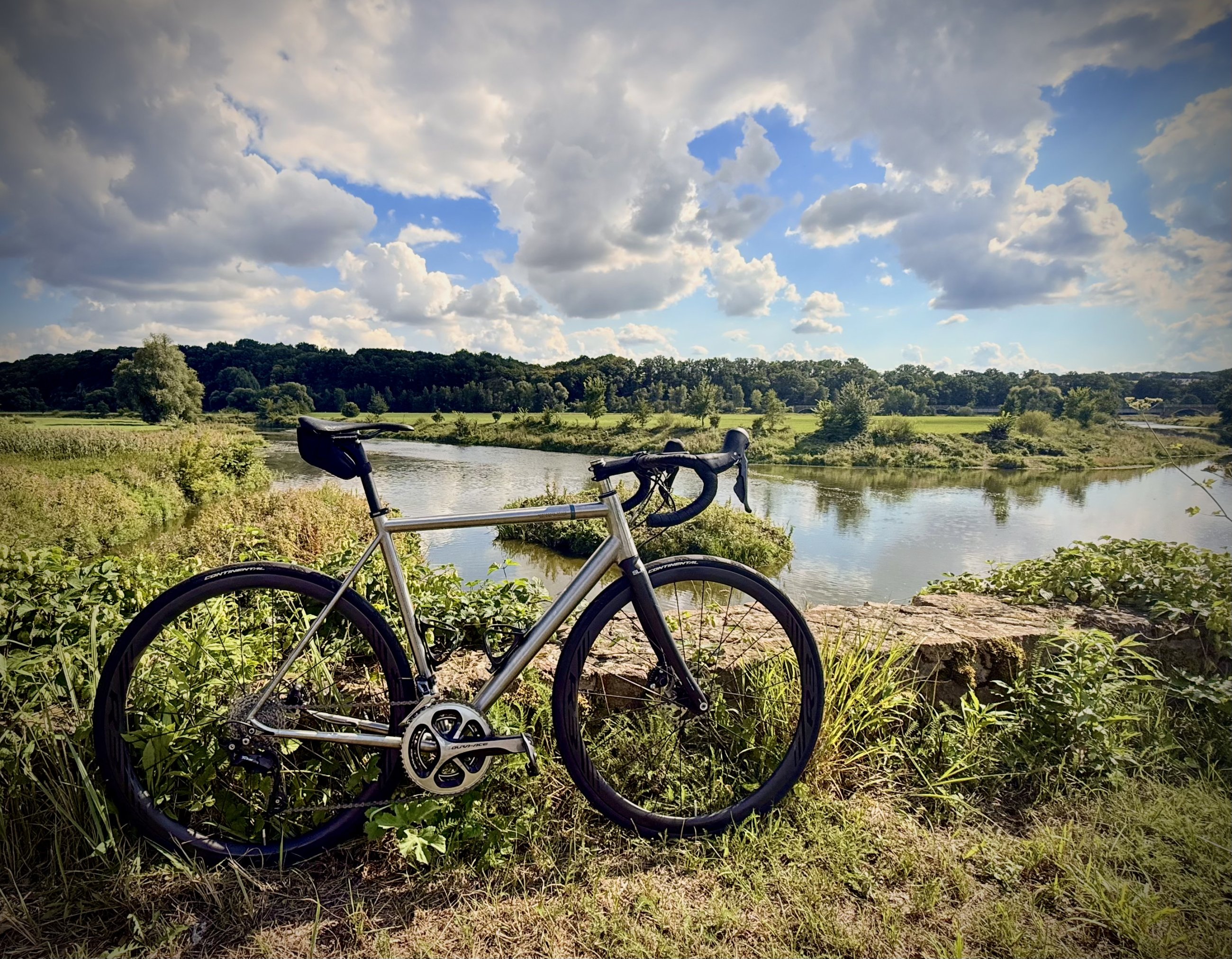

Sehr schöne Räder / Bilder! Bin ebenfalls noch zufrieden. Hier noch ein recht aktuelles Bild.

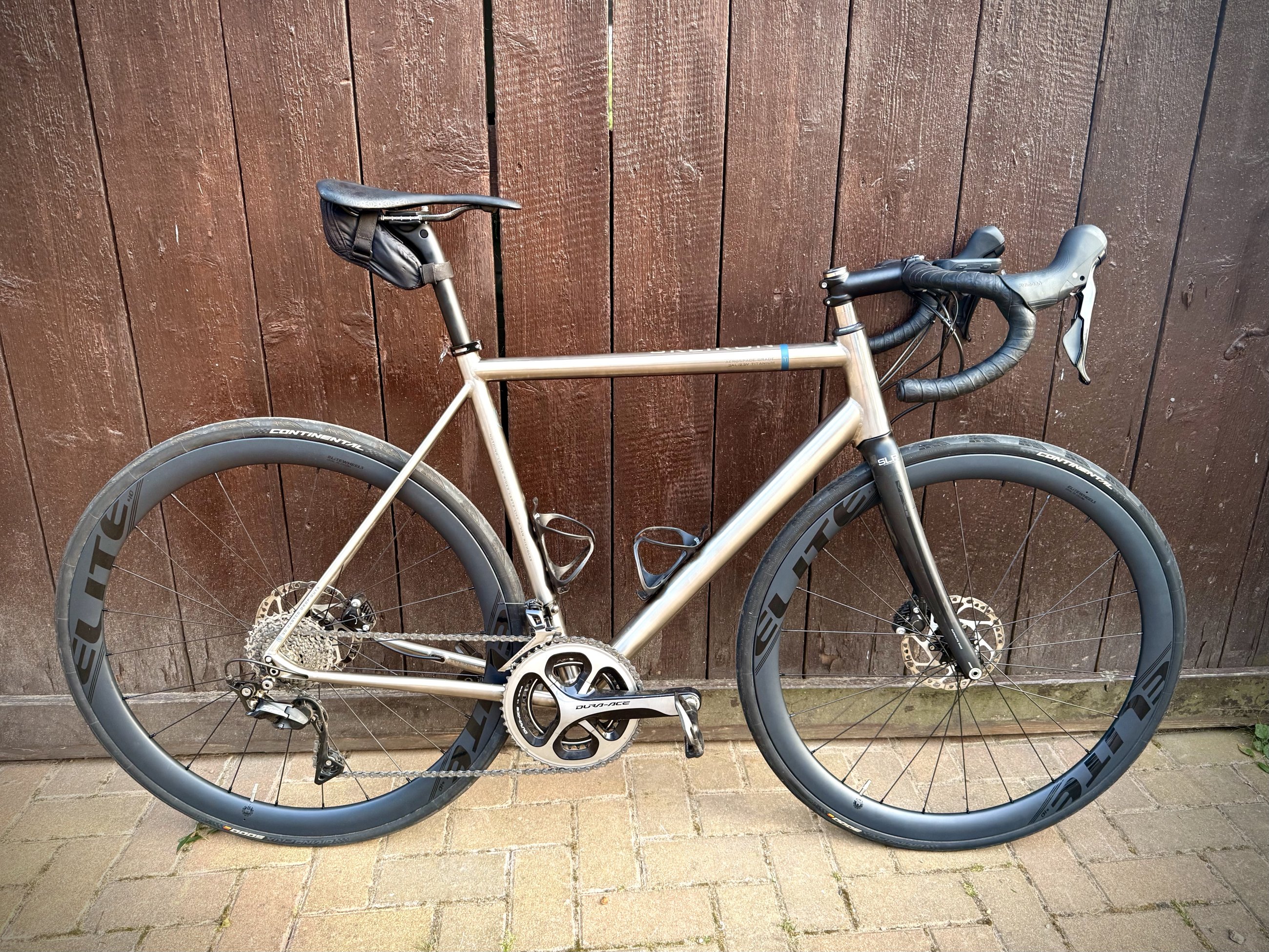

SUB 8kg ist jetzt erreicht. Bin bei 7,8 (ohne Pedale, Flaschenhalter und GPS-Mount).
Fahrfertig 8,2 kg.
Ab jetzt fehlt mir aber die Fantasie, weiter runter zu kommen.
Die wesentlichen Gewichtseinsparungen gabs durch folgende Komponenten:
Laufradsatz (Elitewheels EDGE 40) - 1330g,
TPU-Schläuche (Cyclami),
Sattel (Mixed 7d) - 115g,
Sattelstütze (Elita One) - 140g,
Vorbau (Kalloy Uno) - 100g,
Kurbel (Dura Ace) - 640g
Den Rahmen mit 1720g merkt man eben. Nur die Bremsscheiben könnten nochmal knapp 100g bringen, wenn man auf Galfer Wave umsteigt.
Aber insgesamt super Rad und mittlerweile mein Daily Driver. Vor allem die Sorglosigkeit ggü. Carbon gefällt mir gut.

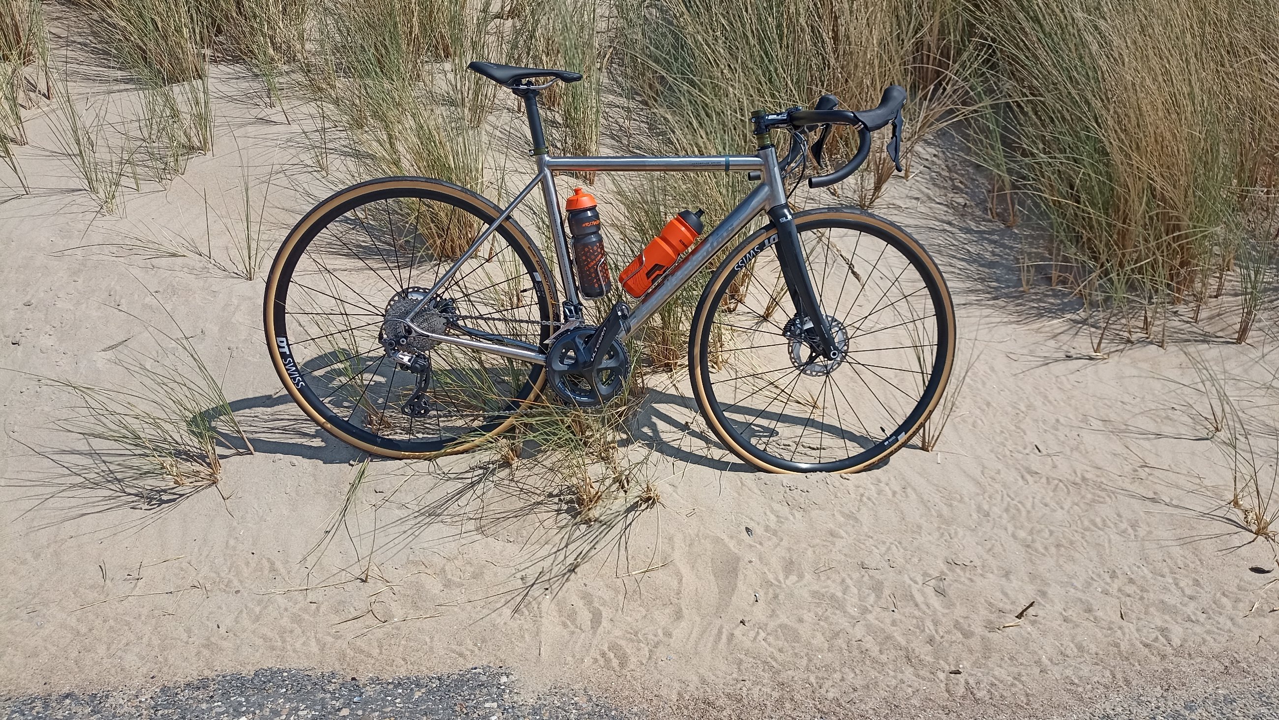

bei mir kommt das Gewicht zu Stande durch
  • DT Swiss PR1400 ~ 1.490 g
  • Newmen Adanced Carbon Setapost ~215 g
  • Selle Italia SLR Boost S1 "Kit Carbonio" ~136 g
  • GP5000 in 28 mm
  • Vittoria Latex Schläuche ~ 2x80 g
  • Lenker+Vorbau Standard Alu Zipp Service Course
  • inkl. Flaschen-+Garminhalter 😉
trotz der kleinen Rahmengröße bei mir (XS/48) aber wahrscheinlich bedingt durch den Flex der Gabel und der Latex-Schläuche wirklich ein super gut zu fahrendes Rad

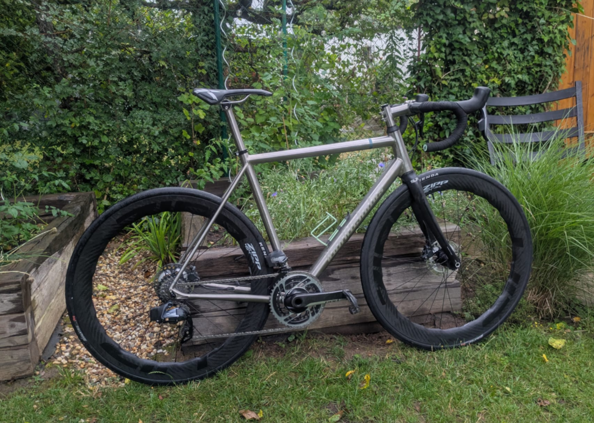

das ist echt mega geworden!
welchen steuersatz/lager hast du verwendet?
hier gabs ja mehrfach berichte von welchen, die nicht so gut passen.
sattelstütze und vorbau auch von ali, wenn ichs richtig lese.
und die sonstigen teil wie im post 1 von nicholas direkt?
Danke für deine Antwort. werde mir meins jetzt im winter auch aufbauen. ;)
Hab den im Eingangspost verlinkten Steuersatz direkt von Van Nicholas - hatte keine Lust, fast gleich viel für einen anderen Satz auszugeben, der dann evtl. noch schlechter passt.
Ja, Sattelstütze und Sattel sind von Ali - ich fahre sowohl die Elita One Stütze als auch den Mixed 7D Sattel an mehreren Rädern und bin absolut begeistert. Top Qualität, sehr niedriges Gewicht und sensationeller Preis.

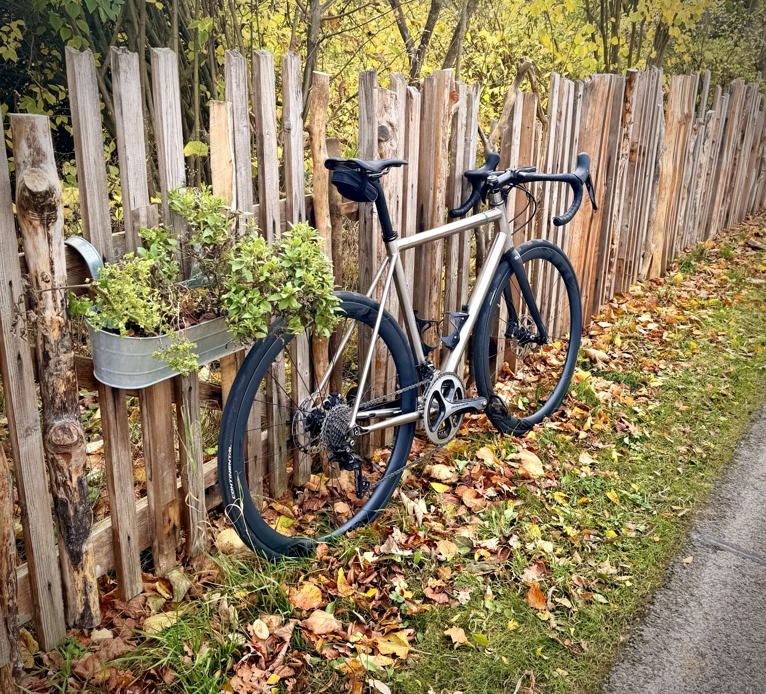

Was haltet ihr davon, unbedenklich? Ich fahre das bike auch bei nisselregen etc.
Nicht immer komplett trocken danach.
