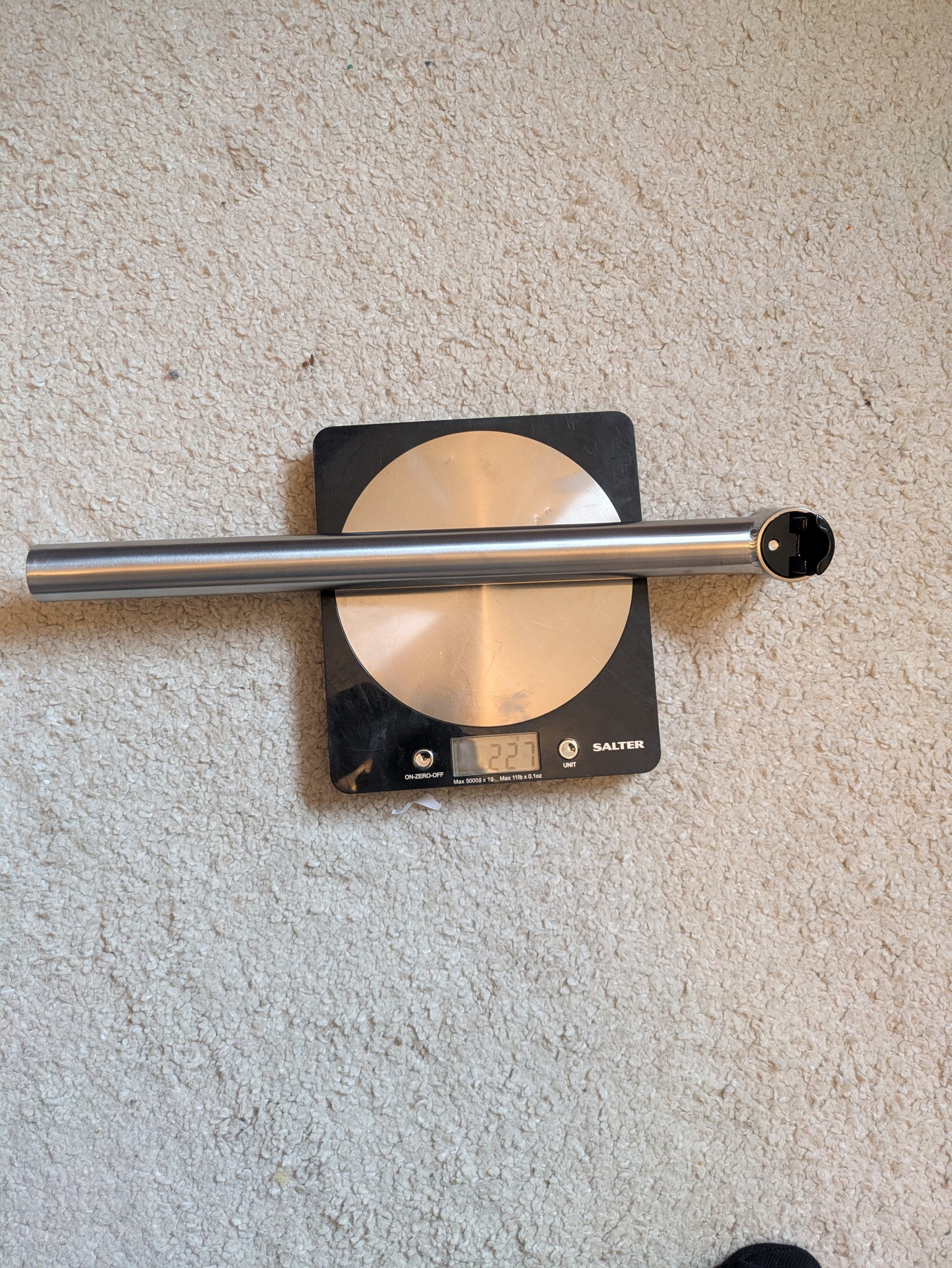

Gern berichten, wie sie ist. Bei der baugleichen Stütze von Litespeed gibt es ja bzgl. der Sattelklemmung viel Kritik.
Meine Titan-Sattelstützenklemme, die ich im Startpost verlinkt habe, ist heute auch gekommen und macht einen guten Eindruck.

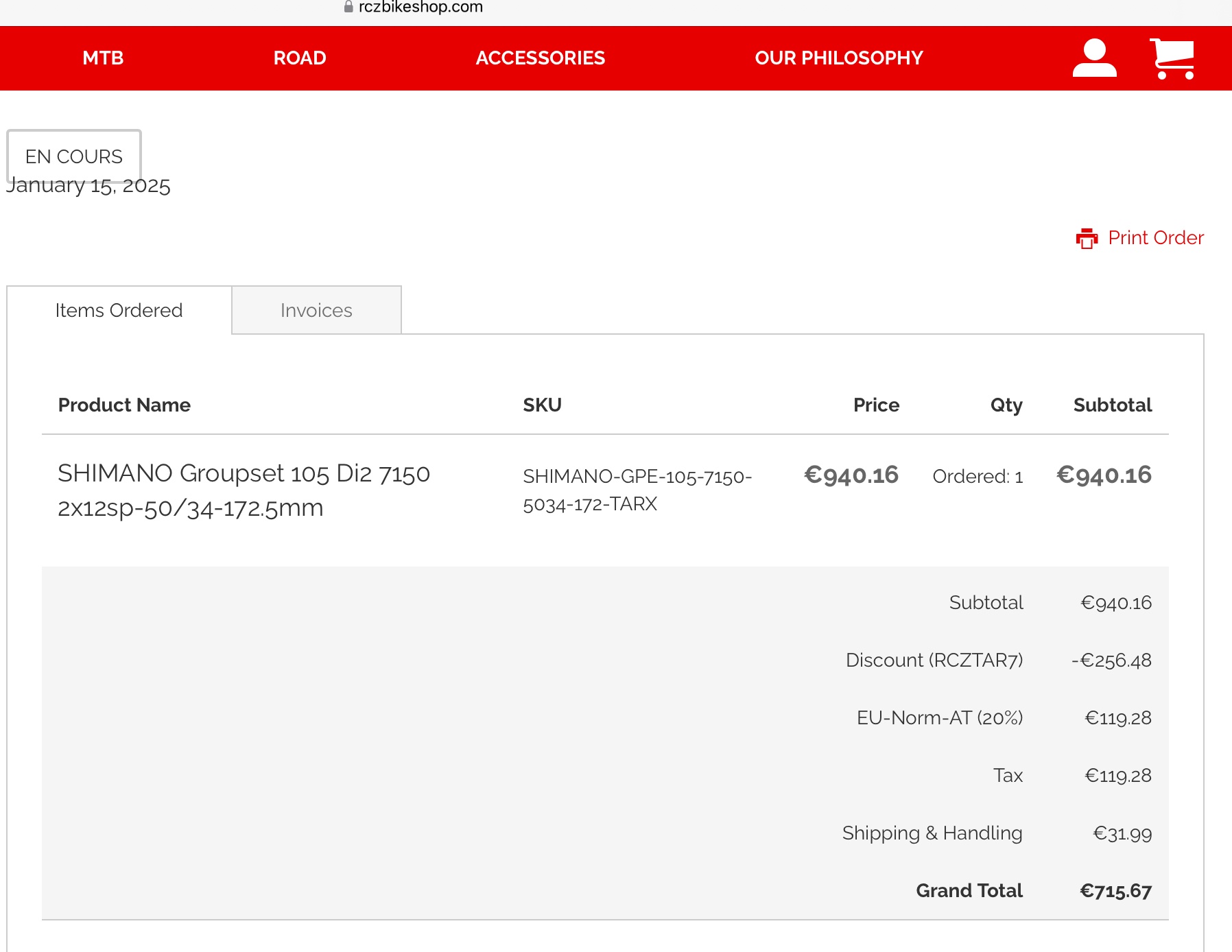

Die 105 DI2 Gruppe für Eur 715.- mit Versand ist schon sehr Okay,
dazu die R3 Carbon für 314.-
das könnte ein Titan/Carbon Renner für unter 2000.- werden,
wenn denn alles kommt, RCZ Lotterie eben
