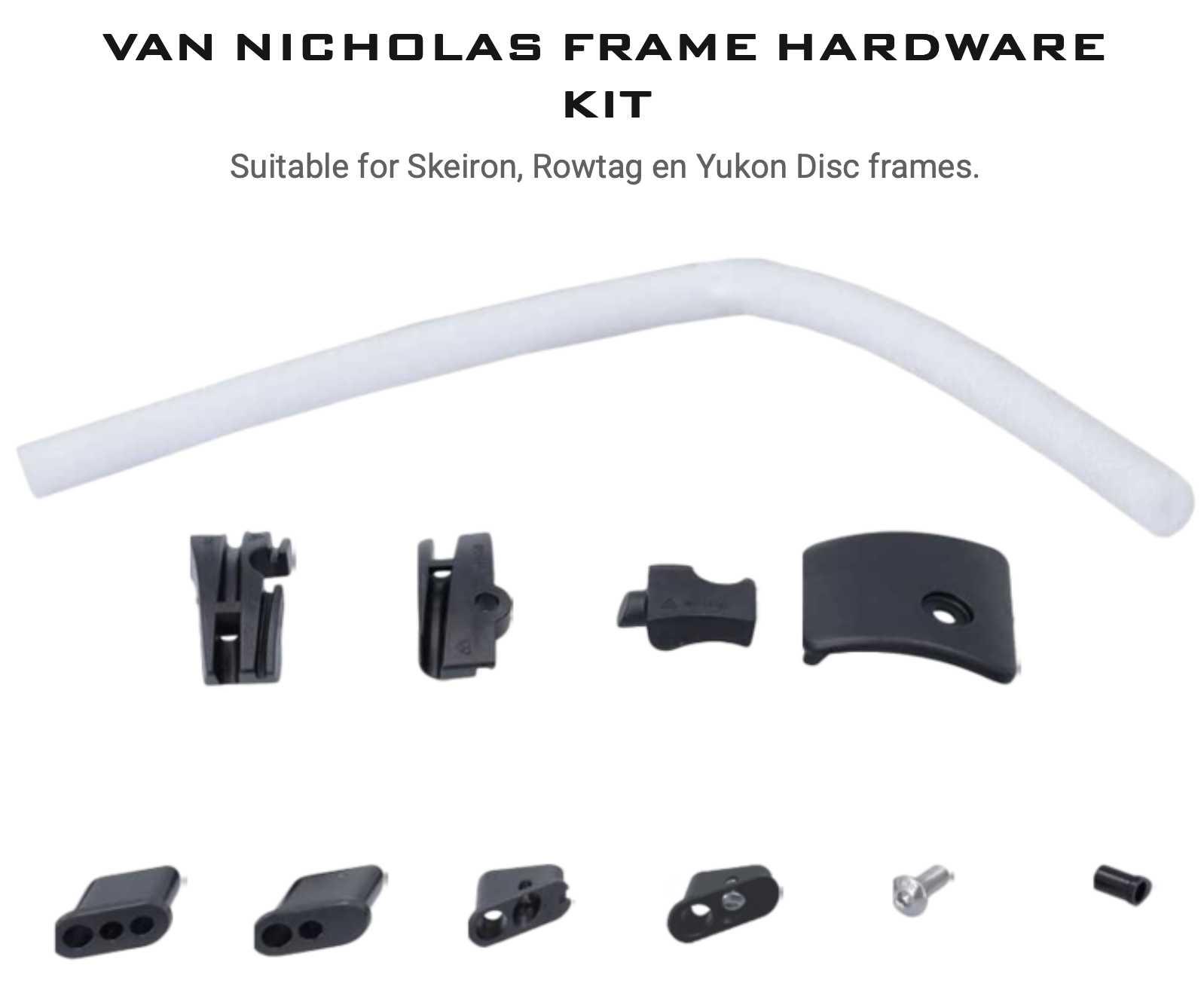

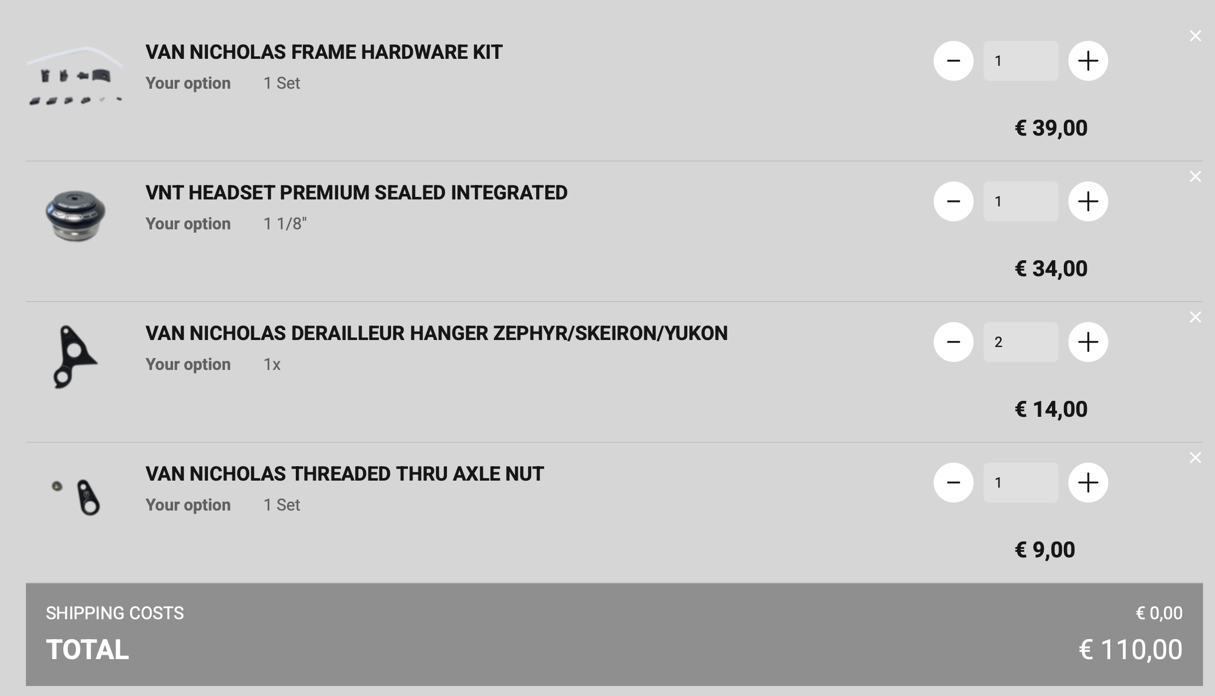

Das Set beantwortet dann auch meine Frage nach der Zugverlegung...
Für 2 Rahmen ist man über den 200€ Mindestbestellwert für kostenlosen Versand (ich würde bspw. gleich 2 Schaltaugen nehmen).
Es können sich also immer 2 von uns zusammentun, damit das mit der Verteilung dann nicht so ein Stress wird.
Ich denke, von RCZ gibts (außer ggf. n paar Loyalty Points) keine Hilfe zu erwarten.
Ich kann gleich noch für einen von euch mitbestellen, der das gleiche Set will.
Bitte dazu PN an mich. Wäre dann der Kaufpreis zzgl. Versand in Deutschland als BüWa oder Päckchen.
Bitte dazu PN an mich. Wäre dann der Kaufpreis zzgl. Versand in Deutschland als BüWa oder Päckchen.Anhang anzeigen 2078011

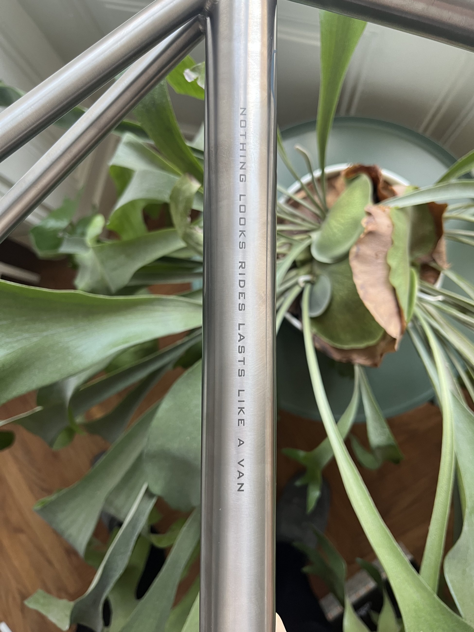

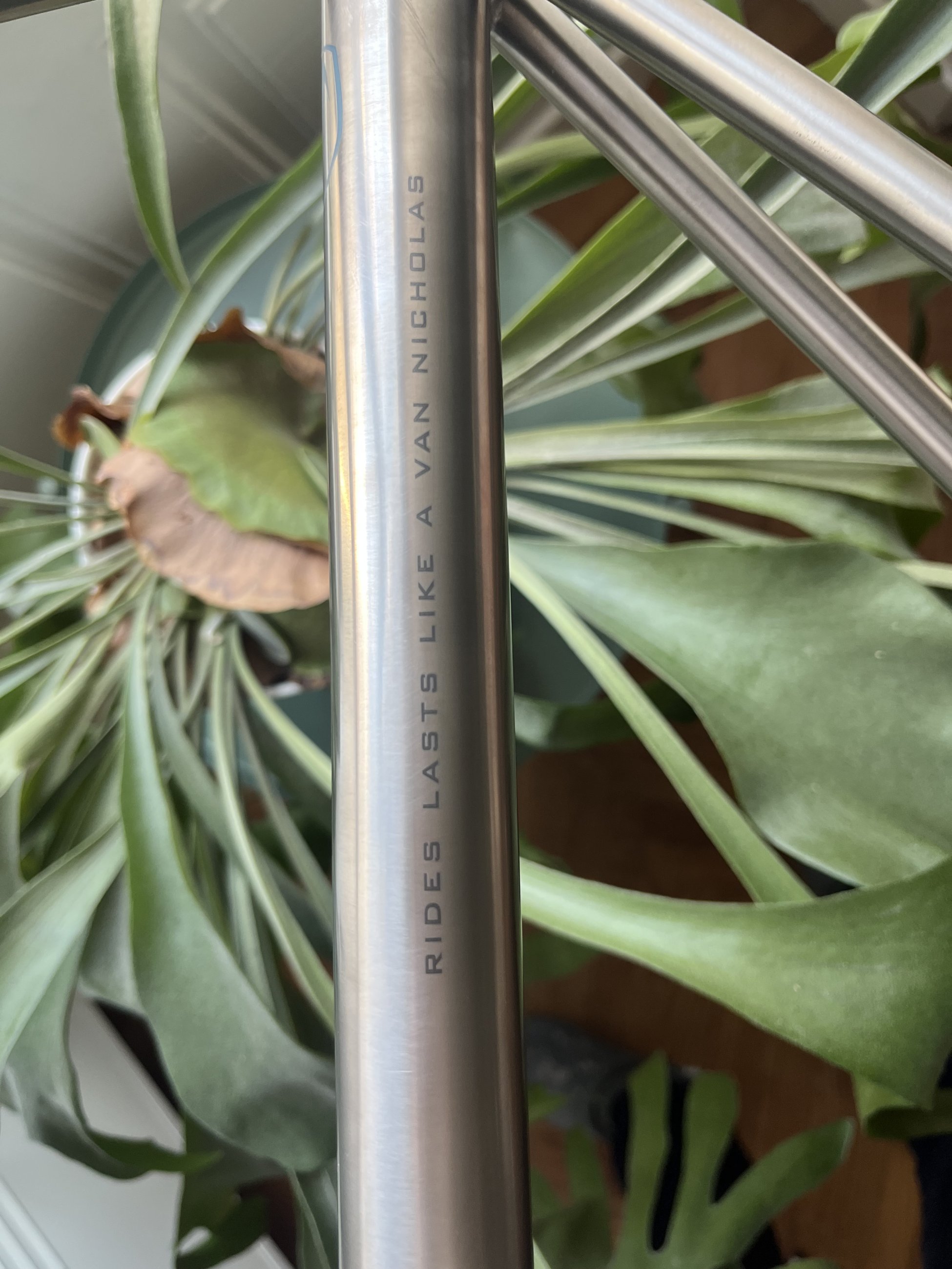

Mir ist aufgefallen dass mein Rahmen unvollständige Decals hat - vielleicht mit ein Grund warum er bei RCZ gelandet ist?
Anhang anzeigen 2078103Anhang anzeigen 2078104
War von dem Spruch eh nie so begeistert - die Art von Decals könnten schon wie oben erwähnt entfernbar sein oder? Hab selber noch keine Erfahrung mit Titan Rahmen
Bei mir ist der Spruch auf beiden Seiten korrekt angebracht.

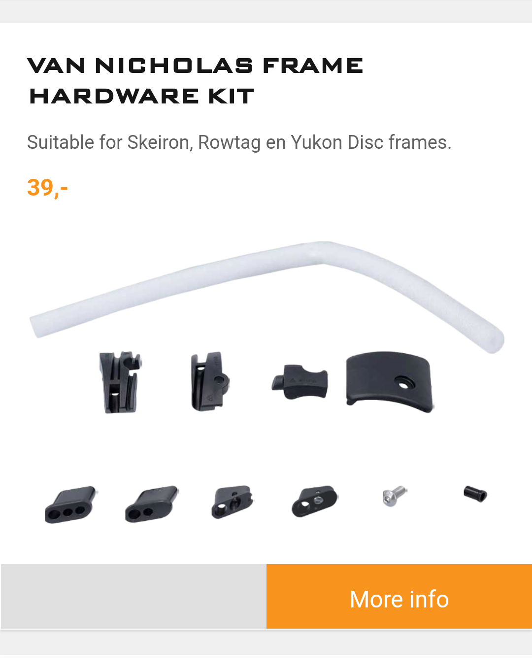

Baue mit AXS Schaltung auf. Brauch ich dann nur die Zughülsen für eine Leitung aus dem Set + die Abdeckkappe unten? Ich glaube dann wird das Set bei mir eher eine DIY Lösung ..
Das Teil für eine Leitung gibt es auch einzeln:
https://shop.vannicholas.com/en/pro...n-Nicholas-Single-cable-guide-head-tube/28839
Die anderen komischerweise nicht.

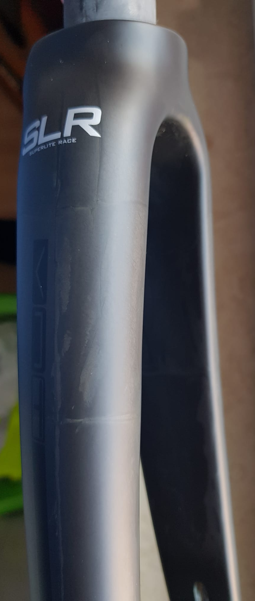

Meine Gabel ist ein bisschen gescheckt, dachte zuerst Lagerspuren, da aber auch gerade Streife in der Mitte sind, eventuell auch von der Form? Hat das sonst noch jemand?
Wenn du den Deckel selber machst, kannst du vielleicht das Teil für eine Leitung von jemand bekommen, der es nicht braucht, das gleiche gilt, wenn jemand Di2 verwendet, da braucht man auch nur das für eine Leitung + Di2 Kabel. Außer die Leute legen das alles auf Halde, falls sie später mal umbauen wollen.

Meine Gabel ist auch gescheckt und hat streifen - das ist ganz normal, ist das Carbon-Layup, das durchschimmert.
Dann bin ich ja beruhigt, auf dem Bild von jemandem anders mit Gabel gepostet hatte, war das so nicht zu erkennen. Meine anderen Gabeln haben eine Oberflächenbehandlung.
