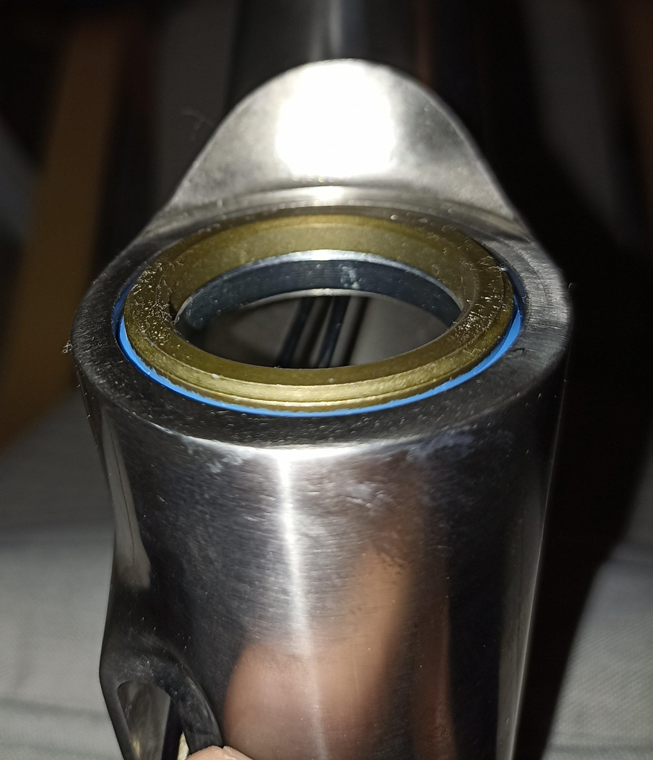

Hi zusammen, habe heute meinen Rahmen ausgepackt. Dabei ist mir die "Qualität" der Gabel ins Auge gesprungen. Insbesondere die Kontaktflächen mit der Nabe sehen alles andere als plan aus. Mit meinem Handy lässt sich das nicht gut einfangen. In real noch wesentlich schlimmer. Ist das bei Euch auch so?

Sieht bei mir genauso aus - wie schon anfangs geschrieben, bin ich von der Gabel nicht wirklich begeistert hinsichtlich Optik und Verarbeitung. Eine andere, die gut zum Rahmen passt, habe ich aber noch nicht gefunden...
Hätt ich denn vollen Preis bezahlt, ginge das Ding zurück.
Bei 540€ inkl. Gabel... da war mein Velobuild teurer und beschissner verarbeitet.

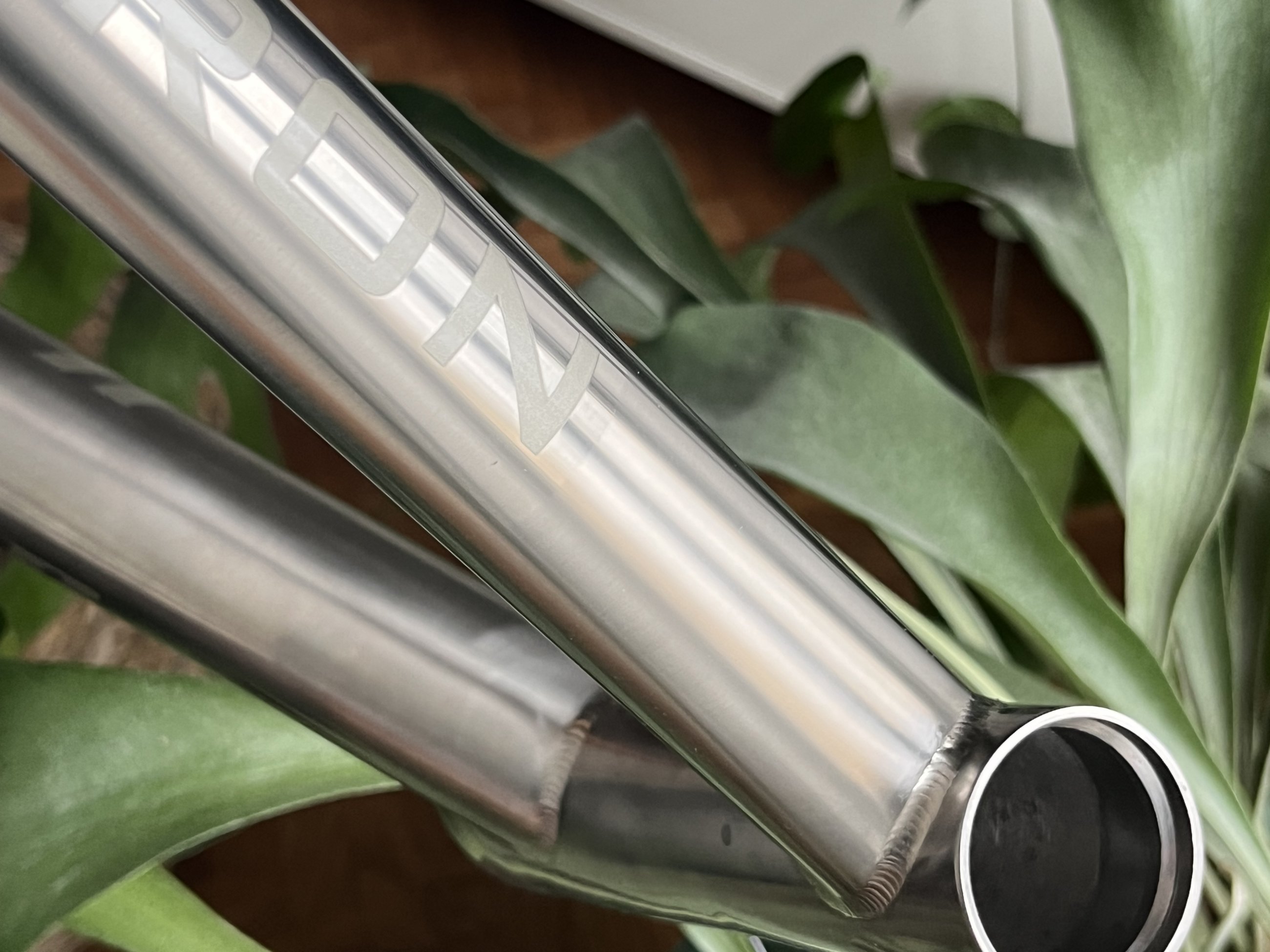

Hab mich mal an die Entfernung der Decals gemacht und das von VanNicholas empfohlene ScotchBrite 7447 PRO ausprobiert.
Hat eigentlich einwandfrei ohne Aceton geklappt, Decals waren in ca 1 min verschwunden - es entstand auch kein sichtbarer Übergang - bis auf die Stelle am Oberrohr wo ich das "SKEIRON" Logo abgeklebt hatte - da ich nicht sicher bin ob diese Schriftzüge gesandstrahlt sind und wie gut/ob das ScotchBrite den Schriftzug entfernt.
Leider dürfte die Körnung hier doch nicht zu 100% übereinstimmen, hab jetzt mal ein 600/800er Schleifvlies bestellt und werde berichten.
