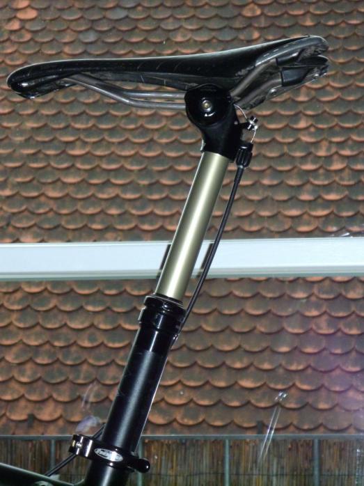

So Problem gelöst, es ist die "alte" Command Post ohne Blacklite geworden. Ich habe günstig eine in der Bucht gefunden und habe sie gestern mal probehalber mit einem unpassenden 31.4mm Adapter in meinem 31.6mm Sattelrohr verbaut. Kröpfung nach vorn war kein Problem. Ob der Sattel ganz vorn bleibt wird sich noch zeigen, ich wollte jetzt einfach mal die maximale Einstellung ausprobieren... Mal schauen wann ich wieder aufs Bike komme um das zu testen... :(
