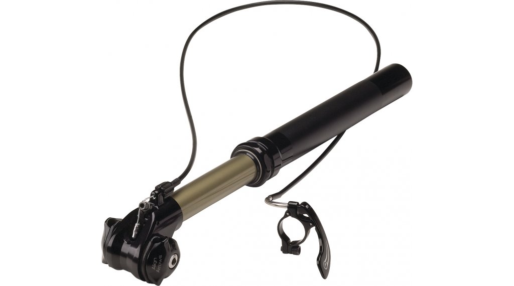

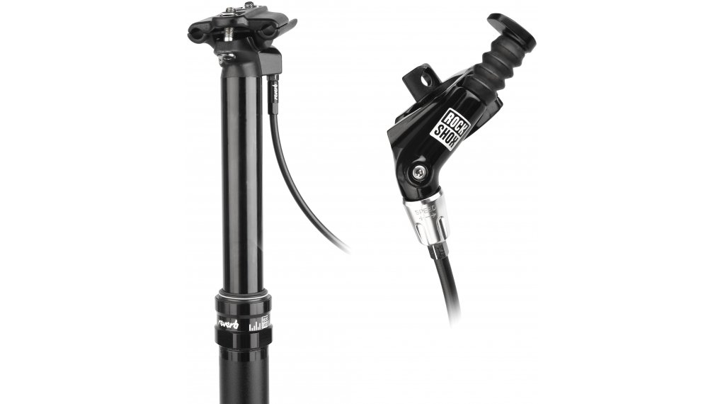

bin auf der Suche nach einer Vario Sattelstütze. In der engeren Auswahl sind Rock Shox Reverb und Crank Brothers Joplin 4 R. Welche würdet ihr eher empfehlen. Und kann mir jemand die minimal mögliche Sattelhöhe ausgehend von der Oberkante Rahmenrohr der jeweiligen Modelle sagen?
PS: Montiert werden muss die Stütze mit einer Reduzierhülse....Sieht da jemand ein Problem?

ich hab jetzt seid 7 tagen eine reverb und kann nix negatives sagen. verhält sich angenehm unauffällig das gerät. ein wenig spiel hat sie... stört mich aber nicht weiter.
generell sagen würde ich dass sie preislich mit knapp 220 euronen nicht wirklich billig ist. zuerst wollte ich eben aus diesen preisgründen eine xlc. die ist ja funktionell top, kostet knapp 150.-, ist aber leider ziemlich schwer.
zur joplin kann ich nix sagen. in den mir vorliegenden testberichten war die reverb allerdings immer vor der joplin. naja... das kann viel heißen, oder eben nicht ^^

Mit Reduzierhülse montieren ist kein Problem wenn die Hülse lang genug ist. Empfohlen werden häufig KS Dropzone, RS Reverb, Gravity Dropper. Bei der KS sinds mind. 63mm, Gravity Dropper meine ich 74mm.. kA wie es bei der Reverb ausschaut. Jeweils Oberkante Sattelrohr bis zu den Sattelrails.
Ja mittlerweile bin ich bei der KS Dropzone weil ich von der nur gutes gehört habe und der Preis einfach nahezu unschlagbar ist :) Danke!
Seit dem Winter hab ich ne Reverb mit Reduzierhülse an meinem Slide und bin 100%ig zufrieden! Ist ein völlig neues Fahrgefühl und macht definitv mehr Sinn, als eine vermeitlich "bessere" Bremse oder Schaltung, zumindest wenns zum Streckenprofil paßt... ;)
Zu einer Stütze ohne Lenkerfernbedienung würde ich bei meinem Streckenprofil nicht greifen, weil das Auf und Ab einfach zu nah beieinander liegt und weil ich es sehr schätze das ich nicht die Hand vom Lenker nehmen muss.
Ich habe ein universal Entlüftungsset für die Bremse und kann deshalb gut auf ein beigepacktes bei der Reverb verzichten, zumal das Entlüften bei der Stütze wohl nicht so häufig notwendig ist. Ich musste zumindestens noch nicht ran...
Mit einem Vergleich zu einer anderen Stütze kann ich leider nicht dienen...

Ich werde wohl die KS Dropzone bestellen. Ca. 150 Knüppel für ne gut funktionierende Sattelstütze ist doch angemessen
Und da gehts auch schon los....welche Größe brauche ich? Der Sattel soll so weit wie möglich absenken können. In "Tourenstellung" beträgt meine Sattelhöhe ca. 175-180 mm ausgehend vom Sattelrohr. Wenn mich meine Sinne nicht täuschen müsste ich die 125er ja komplett absenken um den Weg effektiv zu nutzen. Jetzt folgt das Problem: Ich fahre einen 44er Rahmen dessen Einbautiefe dementsprechend begrenzt ist. Daher bräuchte ich das Eibaumaß der KS.
Wie wird denn bei der Kind Shock Dropzone die Länge angegeben? Ist das von der Unterkante, bis zur Oberkante der Stütze (die zur Befestigung des Sattels dient)? Oder sind die 300mm nur bis zur Unterkante der Sattelbefestigung?
Bei meinem Rad ist das Problem, dass ich eine recht kurze Stütze benötige. Aktuell ist die Stütze darin ca. 300 mm lang, aber ich hätte den Sattel gern noch tiefer. Scheint mir aber, als gäbe es keine Vario-Stütze für die Anforderungen, oder?
Was hast du für ne Rahmengröße? Was für ein Bike? Fahre die Stütze jetzt knapp 2 Monate und bin recht zufrieden.
Es ist wie folgt: Im komplett "reingeschobenen" Zustand ergibt sich von der Oberkante des Sattelrohrs bis zu den Sattelrails ein Maß von 63 mm. Das heißt, im ausgefahrenen Zustand hättest du bei der 100er Stütze eine Sitzhöhe von 163 mm bis zu den Sattelrails. Sollte dieses Maß momentan schon unterschritten sein, kannst du den Einbau direkt vergessen. Um jetzt die 125 nutzen zu können bräuchtest du also ein Maß von wenigstens 188 bei optimaler Sitzposition.
Ich habe die KS Dropzone 31,6/100/350 -> 31,6 Sattelrohr-Ø / 100 Verstellbereich / 350 Einschubtiefe. Wenn du den Platz nicht hast gibt es die KS sogar noch eine Nummer kleiner!
http://www.bike-components.de/produ...-mit-Remote-Modell-2011---Auslaufmodell-.html
Achte bitte darauf, dass die Dropzone ein Setback von 15 mm hat. Passt das zu deiner Rahmengeometrie?
