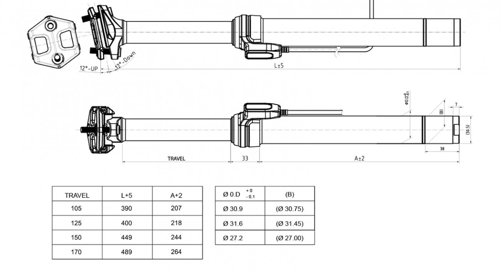

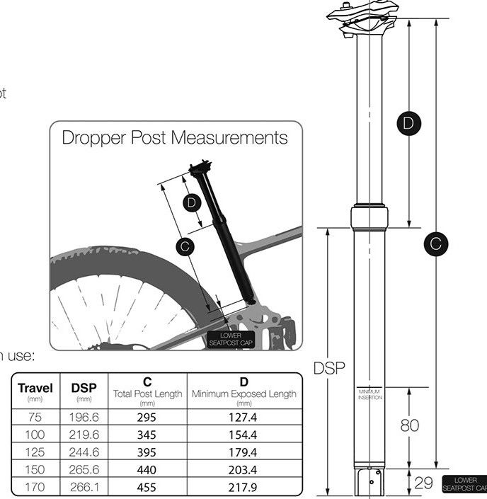

Ich suche für das Bike meiner Freundin eine Variostütze.
Daten bzw. Anforderung:
- 27,2 mm Klemmung
- Einstecktiefe max. 220 mm (hier im Bild unten von der Giant Stütze quasi das Maß DSP)
- mindestens 100 mm Hub, Ziel/gewünscht ca 120 mm
Extern wäre mir sogar lieber.Geht auch Externe Leitung? Habe ne BrandX mit 120mm Hub
Muss ich morgen dann mal ausbauen und messenExtern wäre mir sogar lieber.
Hast du das Einschubmaß?
Wenn ich die richtige Zeichnung gefunden habe … ist sie eh zu lange. Außer es gibt andere mit den 120 mm von dir?Muss ich morgen dann mal ausbauen und messen
Ja ist noch offenHi
Suchst du noch eine??
bist du dir sicher das die max 220 mm am Einschub hat? Denke die ist deutlich mehrIch habe eine KIND SHOCK Sattelstütze LEV CI 272 Carbon Remote Vario 120mm https://r2-bike.com/KIND-SHOCK-Sattelstuetze-LEV-Ci-Carbon-Remote-ohne-Hebel-120-mm-272-mm
