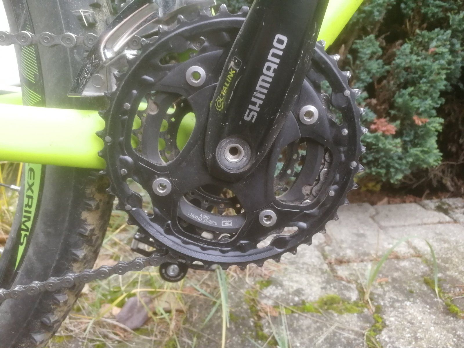

Ich vermute, dass der Kurbelstern, auf den die Kettenblätter geschraubt sind, verbogen ist. Dann eiern beide Kettenblätter parallel. Der erste Test wäre, ob die wirklich parallel eiern. Der nächste Test erfordert, die Kettenblätter abzuschrauben. Dann müsste der verbogene Arm sofort auffallen, nicht nur optisch, sodern auch, weil dann die Verspannung sich bemerkbar macht.
Das dritte Bild ist da nicht ganz eindeutig, könnte aber darauf hinweisen. Schaut so aus, als ob einer der Arme nach außen verbogen ist.

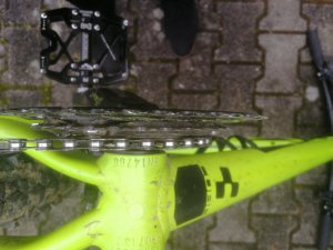

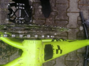

Bin mir unsicher ob die Fotos passen, aber vielleicht kann jemand jetzt doch was Richtung Kurbel erkennen.

Ich kann an den Fotos leider nix auffälliges erkennen.
Hast Du die vier Schrauben für die Kettenblätter bereits kontrolliert?
Und das Tretlager hinsichtlich eventuellem Spiel?
Auf dem vorletzten sieht es für mich so aus als waren großes und mittleres parallel zueinander aber deutlich schief zum kleinen Blatt. Würde wirklich die Kurbel mal ausbauen und ohne Blätter mal betrachten oder ohne Blätter mal im eingebauten Zustand drehen. Würde auch vermuten, dass die eiert.
Auf den Fotos sehe ich nicht wirklich was - man müsste das Tretlager drehen um zu sehen ob es eiert.
