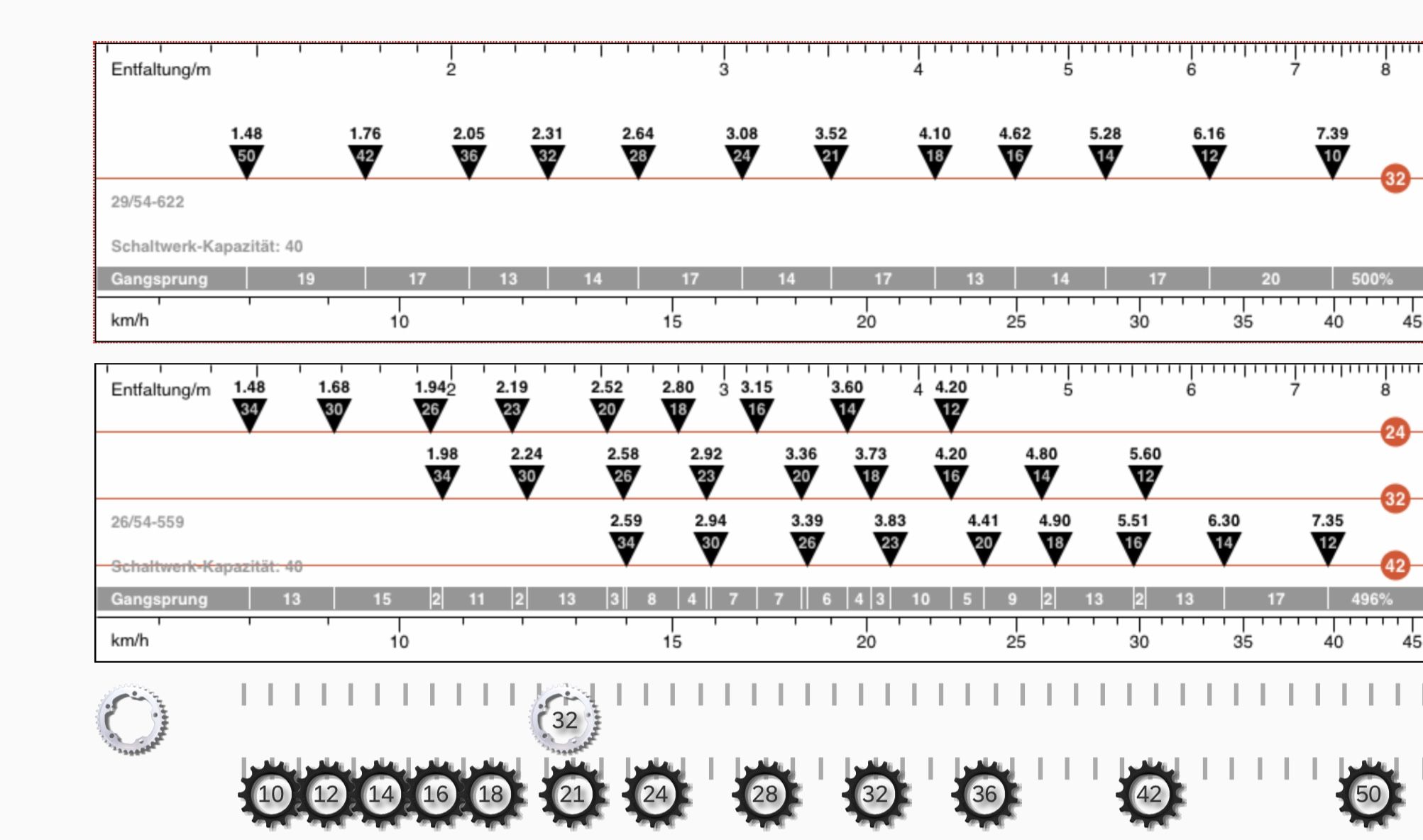

Kann das Ergebnis stimmen?
Die erstgenannte Kombi: i=1,56
Die zweitgenannte Kombi: i=1,42
Hoher i-Wert: langsam.
Niedriger i-Wert: schnell
Ganz einfach :ka:
Das sind beides recht langsame Übersetzungen ...
Auf meinem neuen Rad wir eine eagle sein.
Und ich hab einiges gelesen bezgl. der kettenblättergrösse
Und das Ergebnis des Rechners deckt sich nicht mit den Meinungen die so im Netz kursieren.
Das les ich immer 30 er kettenblatt kommt der 24x34 gleich.
Der sagt 32 kommt ja schon in die nähe
Drum die Frage
