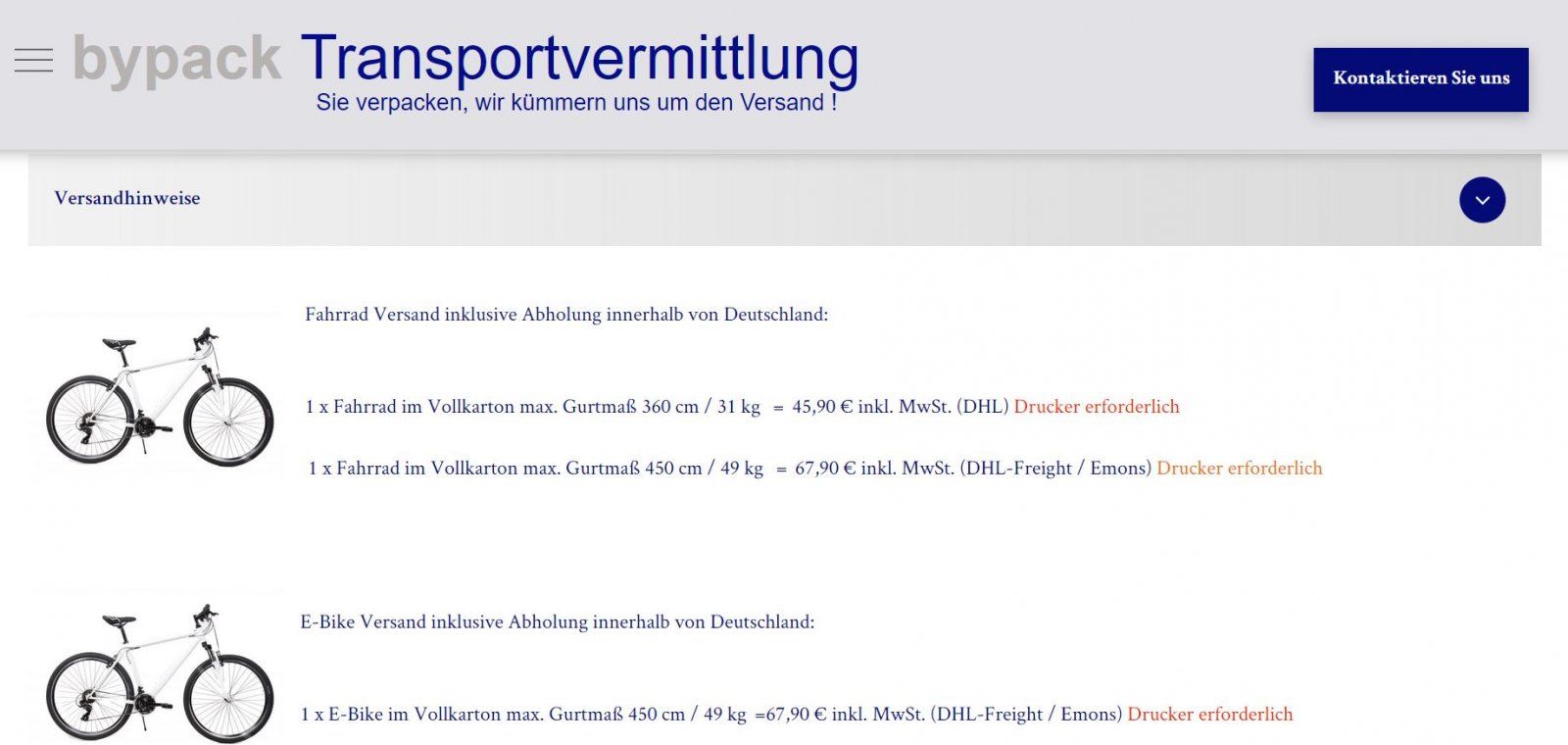

Bemühen der Foren-Suchfunktion und Internet-Suchmaschinen liefert mehrere Anbieter bzw. Versandvermittler für Fahrrad-Speditionsversand.
Wenn es darum geht vermeintliche Kleinanzeigen-Schnäppchen von ahnungslosen Verkäufern billigstmöglich von A nach B zu schaffen ist der Abholhilfe-Thread wohl besser geeignet, wenn auch wenig Resonanz und Abdeckung vorhanden.
Wenn das Zeug auch unversehrt ankommen soll ist ein teilzerlegter Versand in zwei LCD-Kartons (1x Rahmenset mit Anbauteilen/ Pedale und Cockpit demontiert, 1x LRS) meist die beste Option, macht aber Arbeit. Passende Kartons gibt's kostenlos auf dem Wertstoffhof deines Vertrauens oder immer wieder zu den lokalen Papiermüll-Abfuhrterminen auf den Straßen der Republik.
Für den Komplettradversand im Vollkarton habe ich bereits folgende Versandvermittler selbst genutzt:

Die o.g. Screenshots sind von Versandvermittlern, deren Angebote sich ausdrücklich auch an Privatversender richten. Wer zu bequem ist Suchfunktionen/Suchmaschinen zu bemühen sollte sich mit Motzerei etwas zügeln.
