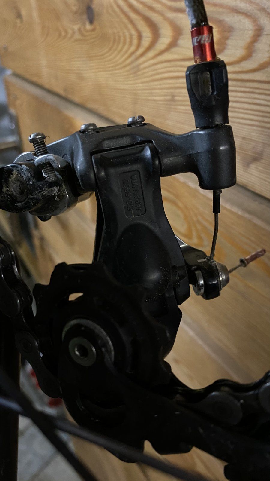

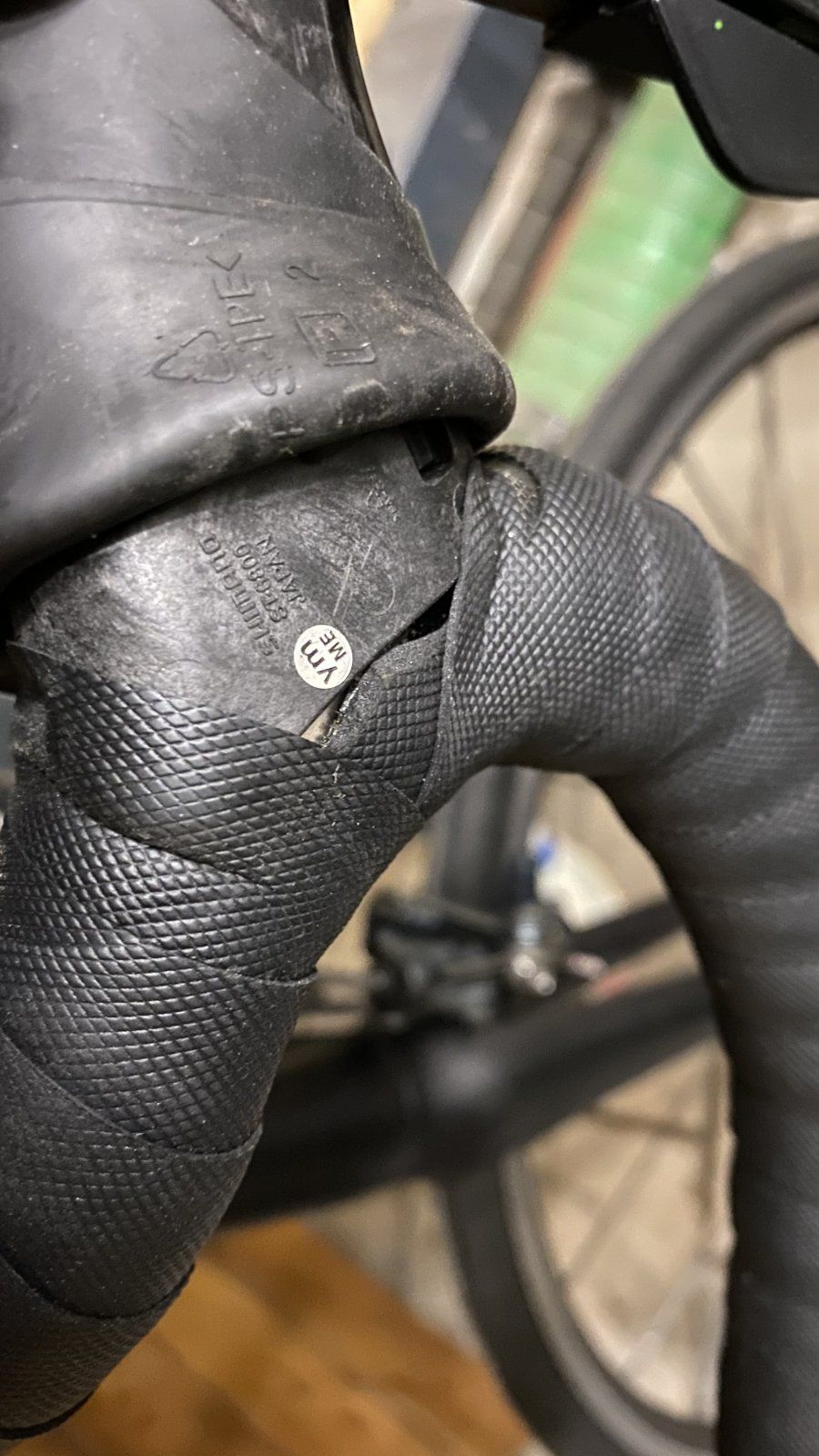

Habe an STI und Schaltwerk geguckt beides definitiv 6800er!

Danke für die Antwort.
Ist ja krass. Da fahre ich 5 Jahre lang ohne es zu wissen eine 11-fach Gruppe mit einer 10-fach Kassette+Spacer! auf einem Freilauf auf den auch eine 11-fach Kassette passen würde.
Ich rüstete dann mal auf :lol:
Bin gerade echt etwas perplex...
