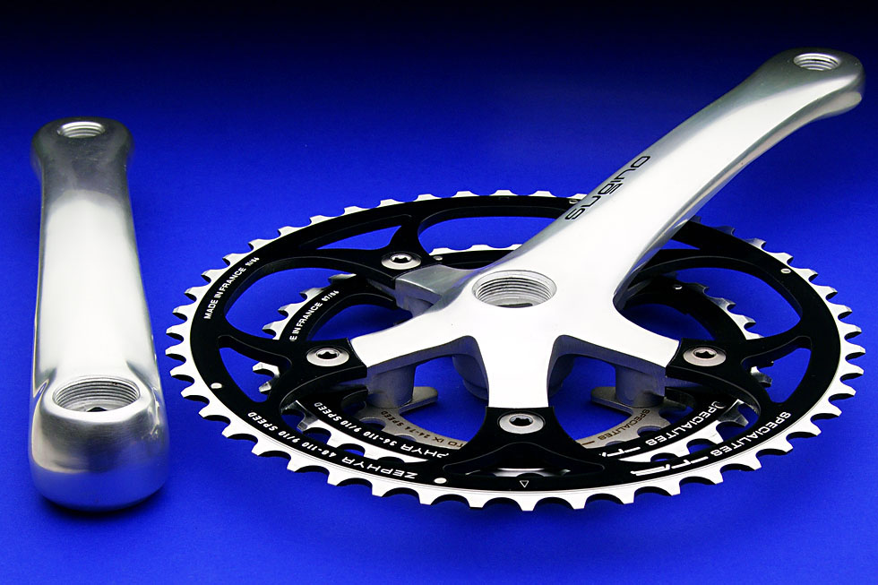

bin auf der Suche nach einer Vierkant xtr Kurbel für 3 Blätter oder ggf. einer Alternative in dieser Qualität insbesondere mit Blick aufs Gewicht.
Welche Alternative böte sich sonst an? Es dreht sich also um Vintage-Parts.
Sugino von da: http://www.radplan-delta.de/antriebe/antriebe.html
Heute noch erhältliche Tretlager wurden hier mal zusammengefasst: http://www.mtb-news.de/forum/t/vierkant-innenlager.635826/
Die sind sicherlich so leicht, dass man die Angabe des Gewichts als Affront bezeichnen würde, ja?
Ich habe nur eine Sugino Impel gefunden, die sieht allerdings etwas massiver aus:
aHR0cDovL2dld2ljaHRlLm10Yi1uZXdzLmRlL2ltZy8zOS8wZC9iZS8zOTBkYmViMzFmM2IzZGIyMzA1YjA3NzJmOWYyZTY0MTU2MzMyMjVmL2xhcmdlX0NJTUczMDQwLkpQRw.JPG
Ich denke, dass die Sugino XD sogar etwas leichter als eine 900er-XTR ist, da der fünfte Sternarm fehlt (Kettenblattbefestigung ist hinter dem Kurbelarm).
