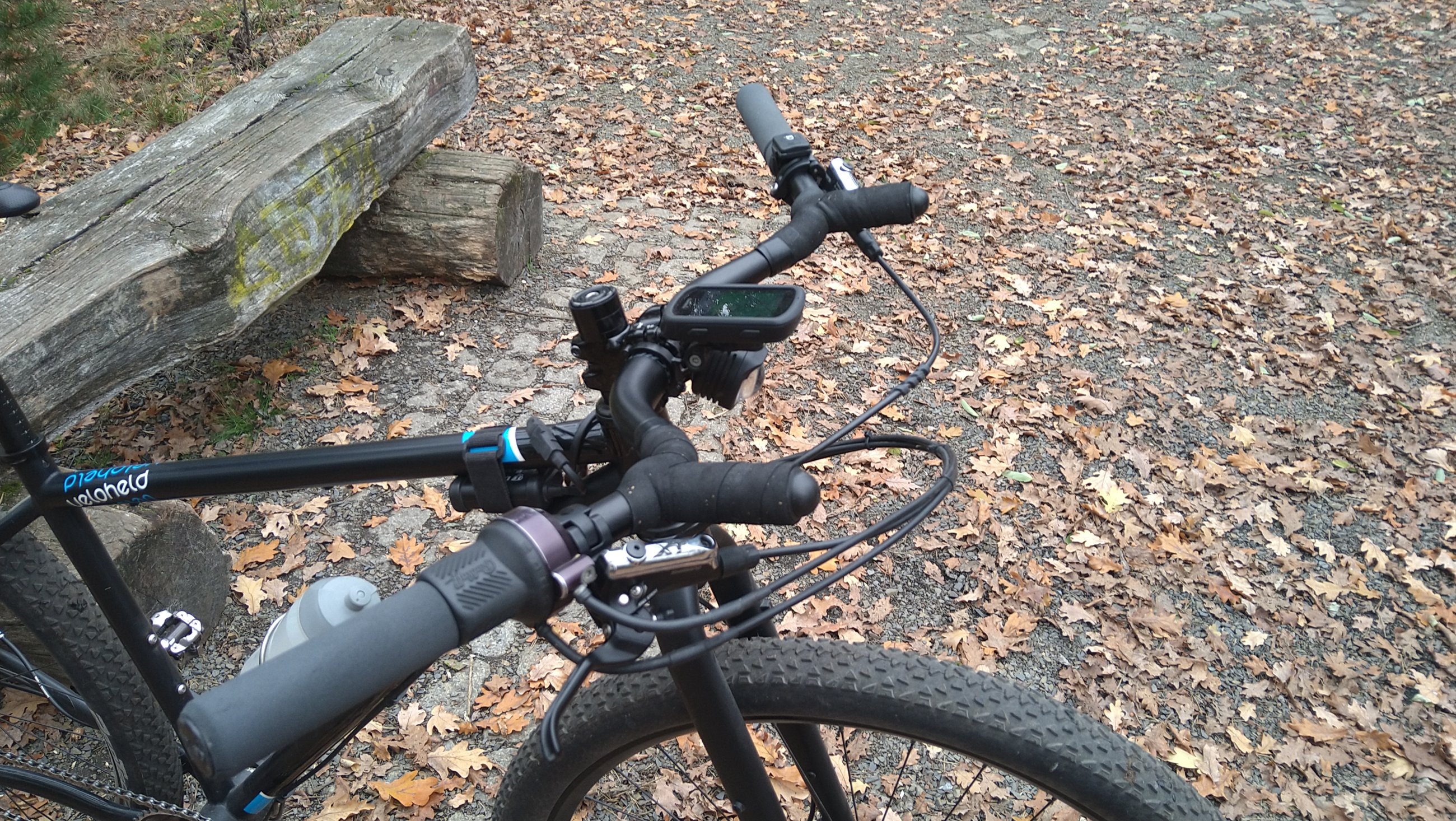

Ritchey Kyote mit Inner-Barends. An einem anderen Rad mit Answer 20/20 habe ich mir etwas mehr mühe gegeben und noch Lenkerband gewickelt.
