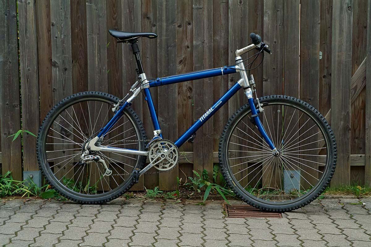

Ich hab mir vor kurzem dieses Hercules zugelegt. Die gefederte Sattelstütze hab ich gleich mal gegen eine starre Silberne getauscht. Was mir noch etwas Sorgen macht ist der Shogun-Vorbau. Der hat ja, was man so liesst, etwas Probleme mit der Dauerfestigkeit. Ich kenne Leute persönlich, bei welchen die Vorbauklemmung gerissen ist etc... Kurz ich möchte das Ding gegen was passendes tauschen. Auch weil das Titanfinish nicht so recht zu den polierten Muffen passt, denke ich da muss entweder verchromter Stahl oder Alu dran. Da ich mich mit frühen 90er Mountainbikes nicht besonders gut auskenne, ich bin eigentlich eher auf Stahlrennrädern unterwes, wäre ich hier für Vorschläge dankbar. :)

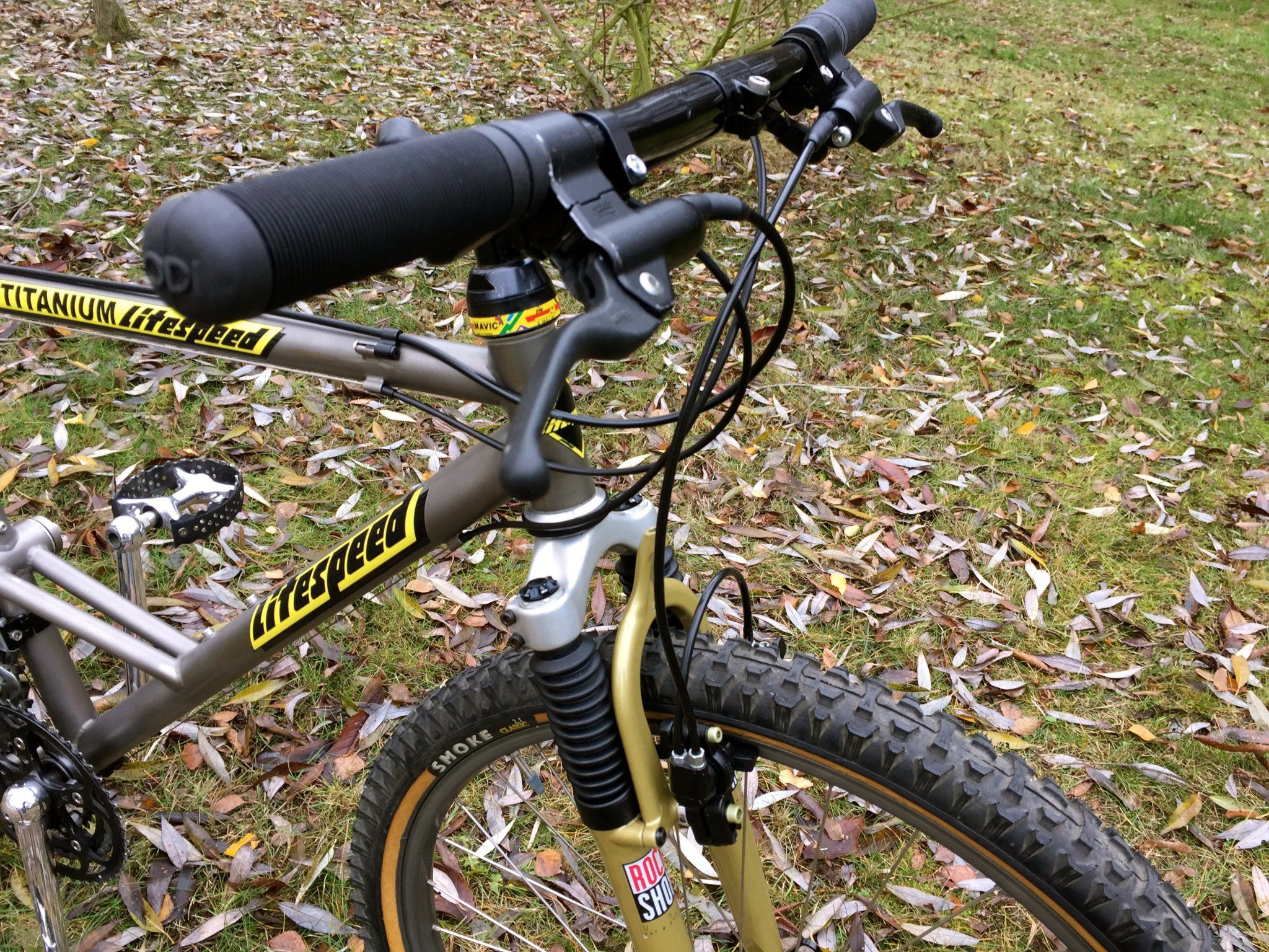

Dein Titanal ist übrigens sehr hübsch. Gratulation. Hyraulik-Züge?
Stimmt, Control tech könnte ich mir auch gut vorstellen.
Bei der Hydraulik bin ich mir eigentlich ziemlich sicher. Ich meine, ich hätte das System erst neulich beim Stöbern in den alten bike-Zeutschriften gesehen. Ich meine, es wäre von Sachs gewesen. Da bin ich mir aber nicht so sicher.
Ja. Die Hydraulik von Sachs in Verbindung mit Canti-Bremsen funktioniert super. Gefühlt besser als Maguras die ich aus der Zeit kenne. Da muss ich mir auch noch was basteln. Die Züge wurden vom Vorbesitzer mit Kabelbindern befestigt, was leider schon zu Scheuerstellen und beschädigtem Lack geführt hat.

Ja es ist von Sachs. Ich hab das Rad so gekauft, und werde an den Bremsen erstmal nichts machen.

Für die Hydraulikleitungen gibt es im Netz schöne Halterungen aus Alu:daumen:

Von Magura gab es auch mal ein Befestigungsset, bei dem einfach ein Zug mit Schrumpfschlauch (wodurch dann die Leitung gelegt wurde) zwischen die Kabelhalter gespannt wurde. Ein normaler Zug + kleine Kabelbinder reicht aber auch aus, da würde ich mich jetzt nicht extra auf die Suche machen

Der Vorbau ist das Einzige, was Dir Sorgen wegen der Haltbarkeit macht?
Nö, aber der hat a) schon Korrosionsspuren und b) gefällt er mir auch rein optisch nicht. ;) Dass die radial gespeichten Laufräder nicht das stabilste sind, ist mir bewusst. Der Rahmen hat jetzt fast 25 Jahre gehalten, da schliesse ich Produktionsfehler, schlechte Schweissnähte mal aus. Sattelstütze ist inzwischen neu. Bleibt nur noch der Lenker, der irgendwann zu tauschen wäre. :) Ansonsten ist das Rad bei mir eher als Crosserersatz unterwegs. Also Waldautobahn, Feldwege und leichte Singletrails. etc.
