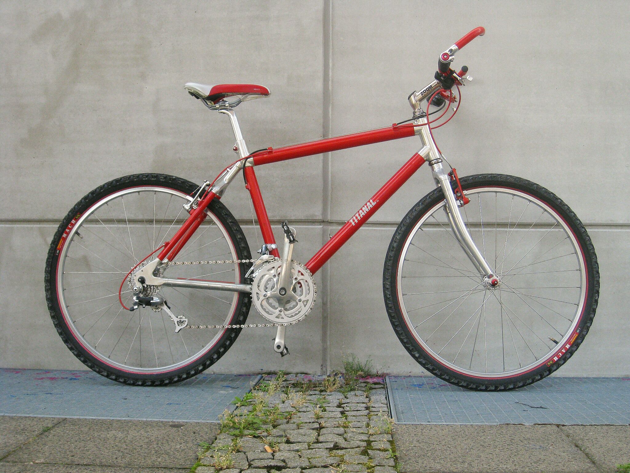

So, nun ist das 94er Hercules Titanal (Uderzo Custom) endlich fertig.
War ein gutes Stück Arbeit, den über und über mit Asterix&Obelix Stickern (und anschließend mit Klarlack überzogenen) Rahmen zu neuem Glanz zu verhelfen.
Eine Batterie Reinigungsmittel war nötig; bloß die Heißluftpistole fehlt auf dem Bild.
Der Goldglimmer-Originallack heilig!
Nichts wollte so gut funktionieren, wie lange Einweichpausen a la Pril in der Zinkwanne
+ länger gelassene Fingernägel.
Zwei SommerUrlaubswochen habe ich beinahe jeden Tag etwas dran herumgepopelt und dann verblieb immer noch diese üble Kleberschicht, der ich letztlich mit Spiritus beikommen konnte.
Von dieser ganzen `Imprägnierung` gut geschützt, ist die Lackierung in sehr schönem Zustand geblieben.
Ordentlich Polieren und etwas Austupfen mit einer ausgewogenen Mischung aus RAL3000 und RAL3002.
dann noch ein paar Teile wie z.B die Campagnolo Centaur Kurbel eingekauft;
:anbet:
www.mtb-kult.de/media/catalog/product/cache/1/image/9df78eab33525d08d6e5fb8d27136e95/a/2/a2351-campagnolo-centaur_3.jpg
Volià!
Als kleine Hommage an früher verblieben / allen Bädern zum Trotz. Knüppelharte Gallier eben:
Und das dieser mind. ebenso knüppelharte Titanal-Rahmen hält, hat er längst bewiesen:
Die vielen Jahre, das Uderzo-Design (Miraculix Segen inklusive) und der ursprüngliche Zustand lassen auf eine entsprechend jugendlich-robuste Behandlung schließen und dann ist es schließlich ein Rahmen aus der frühen, guten Hercules Titanal Serie (#, polierte Muffen).
Unzählige Berliner Hinkelbordsteine wurden bereits sicher genommen.
Einen ganz herzlichen Dank dem Rahmenspender Peter, außerdem beteiligt: Dietrich, Julian, Kevin, Oliver, Thias, Tom...
:winken: egmont
PS: `if its worth doing, its worth overdoing`
Finale Ausbaustufe :love:

Hallo Egmont,
Whow!!! Mein Kompliment! Das hast Du toll hingekriegt! Auch das mit der Asterix-Hommage finde ich sehr sympathisch.
Nur bei den Griffen hätte ich mich für schwarz entschieden. Das Durchsichtig soll wohl neutral sein, aber da Schwarz durch die Schalthebel und die Reifen vorhanden ist ...
Grüße vom Rahmenspender Peter

...den Sattel hab` ich mal gekauft, weil ich wußte: Das Rad wird kommen. Und so kam es.
Das Rot&Silber passt perfekt und die poshe transparente Fizik-Nase mit den Ourys, den durchsichtigen Ventilkappen und dem leicht gelblich angelaufenen Klarlack...
I love; posh hin oder her.
:love:
mehr posh? :D
pic Kevin http://fotos.mtb-news.de/p/1971232
apropos drüber:
Rote Skinwalls und Pedale waren selbst `mir` zuviel...

Vielleicht bin ich zu konservativ... Aber vielleicht sieht es ja mit den schwarzen Griffen schon ausgeglichener aus.
Probier es doch einfach mal aus. Ich hab auch schon oft die Situation gehabt, Teil gekauft, weil passt vermeintlich wie Faust aufs Auge. Aber dann, montiert, hats dann irgendwie doch nicht gepasst. Zu Viel, zu oft, too much eben...
Ist halt auch gemeckert auf hohem Niveau.
Top Arbeit mit dem Rahmen! Steht wieder wunderschön da. Die Anbauteile sind Geschmackssache, da hat jeder andere Vorlieben. Die Zügen müssen aber wirklich etwas kürzer :o :D ;)
Ich find die Titanals geil...und bin Blingbling durchaus zugeneigt... Aber die Rahmendetails sind mE so interessant, dass hier weniger statt mehr besser passen würde... :)
Kein Freund zu großen BlingBlings, mußte das bei diesem Rahmen auch mal anders; und wenn man sich die Eloxorgien und vielen keinTeilohneLogo Litfaßsäulen so anschaut, ist der Aufbau doch eher Bauhaus (Dessau).
:dope:
