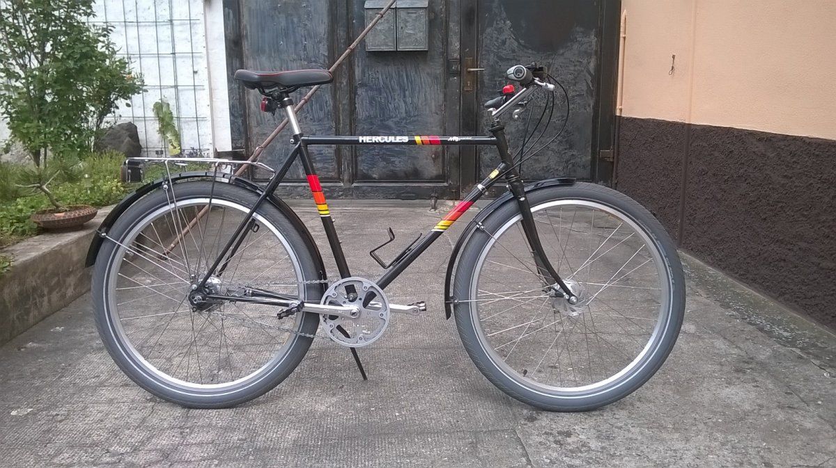

Um bequemer durch die Nasskalte Jahreszeit zu kommen, hab ich mein Hercules Ballonbike einer kleinen "Kur" unterzogen, um es alltagstauglicher zu machen: SKS-Bluemels Schmutzfänger, neues FAG-Tretlager, neue Klingel/Glocke, neue Kette, den originalen Gepäckträger, neue Pedale und ne Batteriebeleuchtung. Damit geht es jetzt jeden Tag wie auf Wolken durch die schlaglöchrige Stadt.
Das Ganze schaut jetzt irgendwie aus, wie ein großes Kinderrad, wie ich finde... liegt vllt. an den dicken 2.15 Zoll breiten Big Apple-Reifen.
Was meint ihr? Ich liebäugle mit ein paar kleineren Marathon Plus oder ein paar braunen Schwalbe Big Ben.
Mangels Alternative im Fuhrpark wird es nun für die große Sommertour mit den Kumpels nach Frankreich herhalten müssen.
Mangels Alternative im Fuhrpark wird es nun für die große Sommertour mit den Kumpels nach Frankreich herhalten müssen. Anhang anzeigen 493588
Sehr schöner Alltagsstahl für Stadt & Reise!
Bloß keine zu fetten Reifen (1,75 bis 1.9) kein Braun & keine Reflexstreifen. Tiefschwarz & schlicht.
