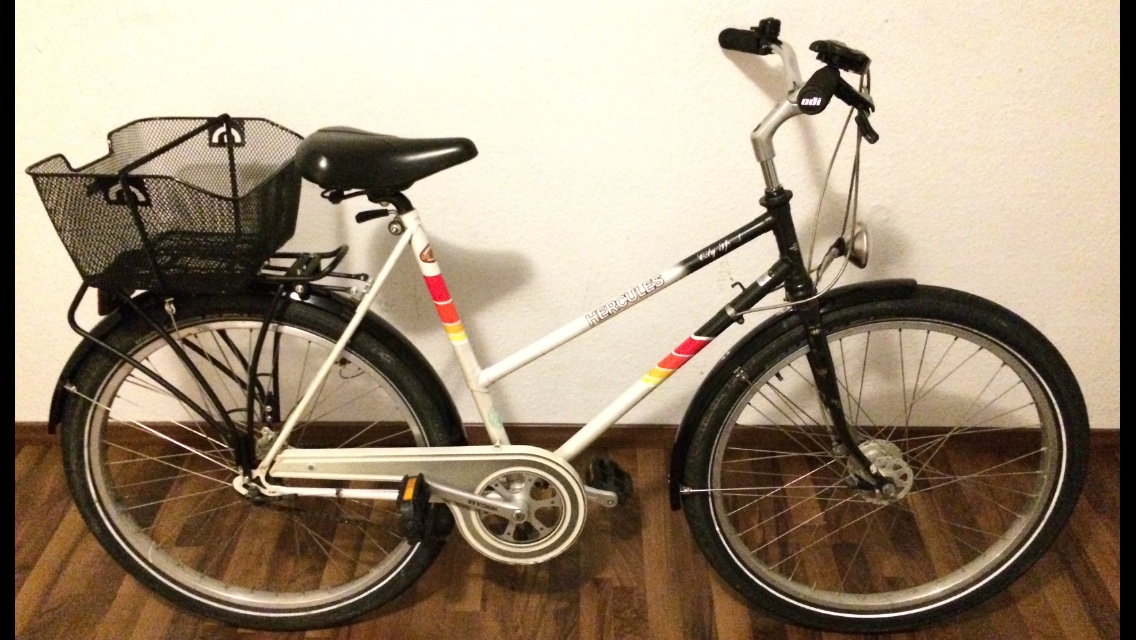

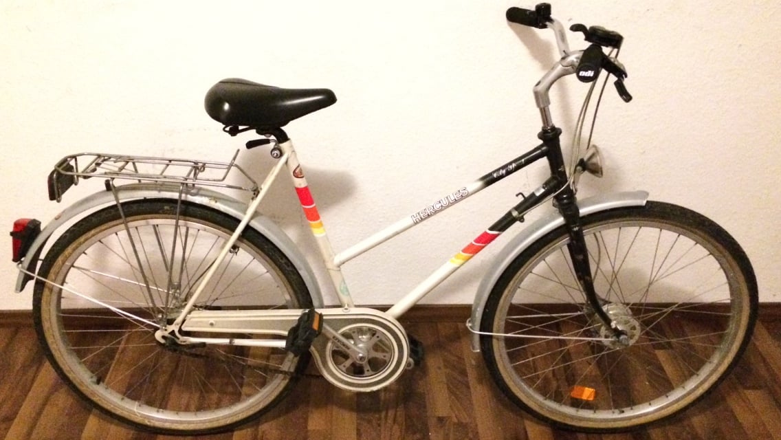

Oh man was hab ich mir da wieder für Arbeit angetan.
Einen kleinen unterschied sieht man ja schon....
Das sollte den Anschaffungswert des Damen Herkules aber um 100 % übersteigen,oder?
Nix für Ungut,es ist ein Herkules aber so richtig MTB ist das nicht.
Das macht mir nichts, weil es für mich ein Klassiker ist, O. k., eigentlich ist es Kern Schrott, aber ein Fahrrad, was damals meine Freunde hatten und man öfter in der Stadt gesehen hat. Eigentlich ist ein hybrid, die Frage ist hat Herkules Mountainbikes mit Straßen Ausstattung gebaut, oder Straßen Fahrräder ohne Schutzblech und mit Geländereifen als Mountainbikes verkauft? Da stecken jetzt schon 75 € drin, ist mir aber noch lieber so etwas zu fahren, als ein neues Rad von Real oder so. Und wenn man's dann gar nicht mehr sehen kann, gibt's ja noch die Möglichkeit den Rahmen gegen einen neuen Stahlklassiker von Surly oder Ähnliches zu tauschen.

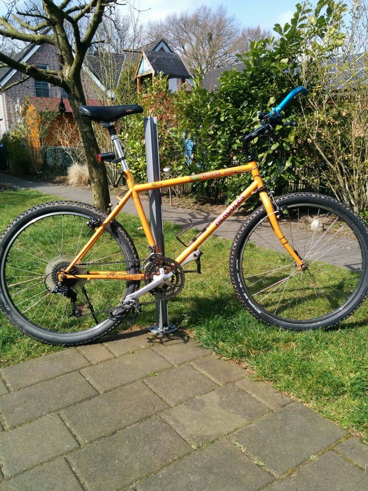

Aber Thema Trommelbremse: Was hat mein Winterbike (Slickrock Answer) bekommen:
Genau! Eine Hercules-Gabel mit Trommelbremse.
asco1, schade, dass ich nicht der Käufer war.
Das sieht auch wieder nach SSP aus. Wie hast Du das gemacht? Die Hercules HR mit Trommelbremse sind ja sehr speziell. Ich habe noch keine Lösung gefunden. Zwar ist es mir gelungen, das Ritzelpaket zu entfernen. Aber nun . . .
Das Thema hatte ich vor ein paar Wochen aufgeworfen und dann aber nicht weiter verfolgt.

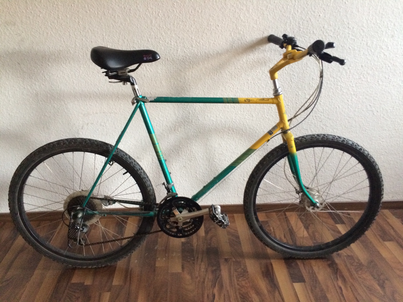

Mein Fuhrpark hat heute Zuwachs bekommen. Nach längerer Suche endlich ein Competition in Groß gefunden und gleich mal etwas abgespeckt.
Vorher
Nachher
Nach Behandlung mit Hochdruckreiniger
Gibt es eigentlich einen Unterschied zwischen Competiotion und Competition Pro?
Wurden die MTS-100 und MTE-100 nur teilweise verbaut?
