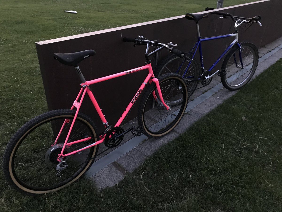

Hallo Hercules Freunde,
ich hoffe das ich hier eine Frage stellen darf.
Habe auch noch ein Competition, leider kommt es jetzt ab und zu zu Problemen beim kräftigen eintreten auf dem kleinsten Ritzen.
Hatte erst mal versucht eine neue Kette (cn-hg40 shimano) aufzulegen, dies hatte jedoch zur Folge gehabt, dass das ganze System noch schlechter wurde.
Also wieder alte Kette drauf und nun bin ich auf der Suche nach den Sachs Huret Ritzeln.
Weiß jemand von euch ob man die noch bekommen kann?
Oder gibt es alternative Vorschläge wie ich mein Fahrrad wieder ohne überspringen der Kette zum laufen bringen könnte!?
Lg Algo

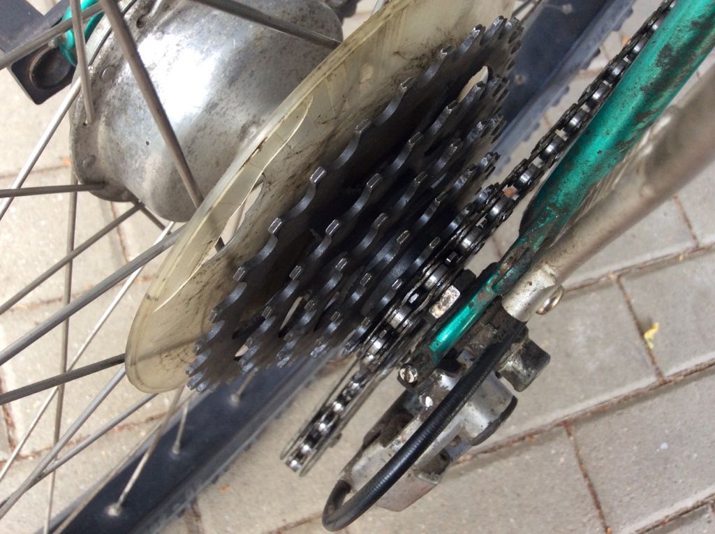

Hallo Algo, von oben ist da quasi nix zu erkennen, seitliche Fotos wären besser.
Wenn da 6 Ritzel drauf sind sollte es sich um einen Schraubkranz handeln. Der ist generell austauschbar. Schau dir die Ritzel mal genau an, sind die Zähne oben schon Spitz? Bei Sachs waren die im Neuzustand fast viereckig im obersten drittel. Sie sind auch einzeln austauschbar, ist allerdings nicht ganz easy und ersatzritzel...müsste ich mal schauen ich glaube ich hab nur noch große.
schönen Gruß
Kevin
Hallo Kevin,
Die Ritzel sehen eigentlich total gut aus. Haben alle noch ihre Rechteckform. Hab mal ein paar Bilder von vorne geschossen. Das Rucken der Kette macht sich unter Belastung auch nur auf dem kleinsten Ritzel bemerkbar. Wenn ich jedoch die neue Kette aufspanne ist der Schlupf bei allen Ritzel zu merken.
Möglicherweise habe ich auch einen Denkfehler, und es liegt gar nicht an der Kette und dem Ritzel - Kann das sein!?
Gruß
Algo

Ist das denn eine Sachs Commander? Wenn ja, dann stimmt das mit der eigenen Kassettennabe:
Allerdings sieht es innerhalb des kleinen Ritzels bei der Commander anders aus:
Ich glaube nicht, dass hier eine Commander verbaut ist. Die ist ja auch eigentlich zu alt für ein Hercules-MTB und hatte, soweit ich weiß, keine Trommelbremse. Sollte also schon ein Schraubkranz sein.

Guten Abend an alle und danke für die Antworten.
Also eine Nabenschaltung ist es nicht.
Was ich aber auf der Trommelbremse lesen kann ist " Galaxie HT " Wie von ARSt gepostet müsste das die Bremse unten links sein oder!?
Gibt es hier noch Möglichkeiten Ersatzteile irgendwo her zu bekommen?

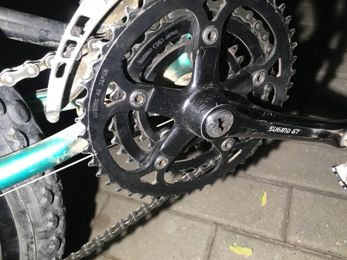

Habe parallel auch noch mal die vorderen Kettenblätter fotografiert was meint ihr dazu?
LG Algo

Auf die Gefahr hin dass ich mich nu wieder in die Nesseln setze: Die Galaxie gab es für 6-fach UG, danach schaut die Nabe hier aus. Ist leider auch am schwierigsten mit dem Ersatz des kleinsten Ritzels. Die anderen Ritzel kannst du allerdings in dem Fall einfach einmal umdrehen, dann sind sie wie neu.
Kurbel und Kettenblätter schauen gut aus, ist eine schicke Sugino, dieses Modell in schwarz sieht man nicht oft.

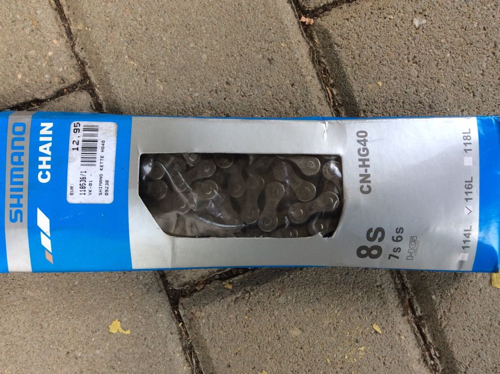

Hallo, hab da noch eine Frage zu der Galaxie HT Von Sachs.
Die Kette die mir der Fahrradhändler empfohlen hat - ist das eigentlich die richtige? ( hab dir mal ein Bild geschossen )
Lg Algo
