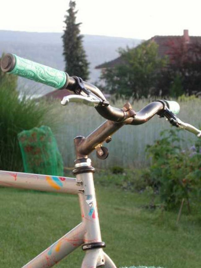

... das ist schon ziemlich an der grenze :eek: wobei bei der wandstärke der salsa's sollte das "schon gehen". ich hatte mal an einem deutlich "minder"wertigen khs (hsin lung) vorbau eine 20mm lange schraube benötigt um einen nitto dirt drop zu montieren, gehalten hat es trotzdem...
aber in deinem fall würde ich eher 'nen vector lowrider nehmen und den vorbauschaft 10mm weiter raus ziehen :D bringt die gleiche höhe und gratis weniger sorgen "hoffentlich hält's ;) ...
ciao
flo
[edith] ich fasele unfug :rolleyes: ich hab das auch mit vector dh und salza gemacht, hielt/hält/und ist ganz toll. wobei rizer an ssp's hardtails schei$$e aussehen :D
[/edith]
