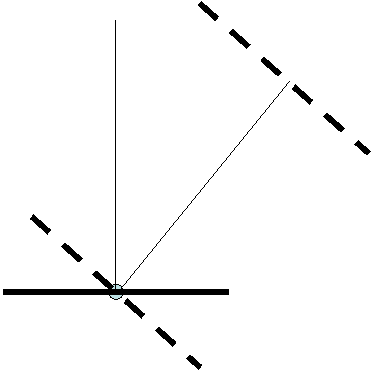

hallo,
meiner meinung nach wirkt sich ein kürzerer oder lägerer vorbau direkt auf's lenkverhalten aus. wenn man die zwei extreme, null-vorbau gegen 50 cm-vorbau, heranzieht, ist klar, dass beim langen vorbau eine grössere bewegung (kreisbogen) benötigt wird um das rad auszulenken als mit null vorbau. habe versucht dies auf einer kleinen grafik darzustellen.
breiter oder schmaler lenker wirken sich genau so auf's lenkverhalten aus.
gruss opa

Ich kann dir nicht ganz folgen.
Die beiden enden des Lenkers ( also da wo man den Lenker greift ) legen mit einen breiten Lenker und langen vorbau einen größeren weg zurück als mit kurzem.. und........
Aber was hat das für theoretische Auswirkungen auf das bike?
Wird es träger ? oder Schwerer zu beherrschen? oder.....??
Mit freundlichen Grüßen
Peter
hallo,
gruss opa
Vielen Dank Opaflink,
das klingt sehr interessant. Ist ja eigentlich auch ganz logisch. Aber grau ist alle Theorie. In der Praxis dürfte sich diese Theorie dann auswirken, daß (unabhängig vom Radstand) der kurze Vorbau nervöser (weil direkter) auf Lenkbewegungen reagiert. Richtig?
Richtig. In der Praxis wird das dann aber idR durch die Lenkerbreite ausgeglichen. XC-lastig: langer Vorbau, schmaler Lenker; FR-lastig: kurzer Vorbau, breiter Lenker.
Inwiefern sich jetzt diese zwei Faktoren genau "aufheben" kann ich aber leider nicht wissenschaftlich vorexerzieren :)
