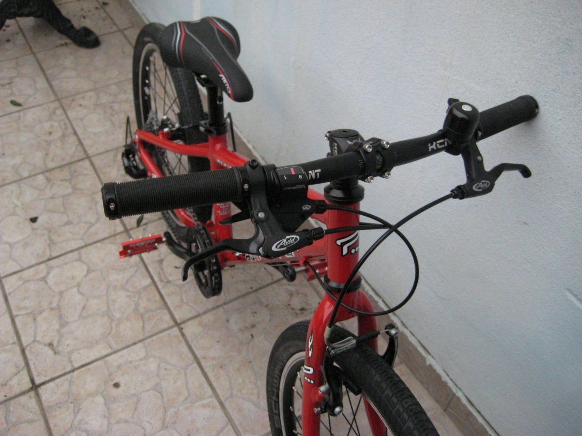

Hallo,da jetzt das 20" Hotpepper für meinen Sohn im Keller steht und auch schon einige andere hier pepperbikes für ihre Kinder gekauft haben wäre es doch nett wenn hier alle die Lust haben mal berichten was sie schon geändert haben oder noch andern wollen.
Das würde es Neueinsteiger wie z.B. mir erleichter noch Anregungen zu finden ohne direkt das ganze Forum nach Umbauthreads durchforsten zu müssen;):D
Ich fang dann auch mal.
Bis jetzt habe ich nur die Bremshebel gegen Avid fr 5 getauscht und heute Schablonen für die Lackschutzfolie geschnitten
Die Bremshebel machen einen wertigeren Eindruck als die original verbauten Alhonga und passen durch die Farbe auch besser zum Rad.
Ein netter Nebeneffekt ist das man ein bisschen Gewicht einspart.
V-Brakes belasse ich erstmal
Die Reifen möchte ich demnächst gegen Schwalbe CX comp 20x1,75 tauschen , sind nicht teuer ,auch hier spart man ein bisschen Gewicht und mit dem Reflexstreifen spare ich mir die Speichendinger:D
Ich hab jetzt schon mal nach leichteren Schläuchen geschaut aber bin nicht richtig fündig geworden , liegt vielleicht auch daran das ich nur Autoventil gesucht habe , da bin für Tips noch offen:)
Was ich noch gerne tauschen würde wäre die Ahead-Kappe , gegen eine dunkelblau elox. , die ich aber bis jetzt in 1" noch nicht gefunden habe.
Auch hier wäre ich fürTips dankbar
Gruß Lars

Hallo , ich werde wohl nach Weihnachten erstmal die orig. drauf lassen und im Januar auf den cx comp wechseln ist günstig und spart 90 gr pro Stck.
Da wir auch mal Abends unterwegs sind hat er noch einen Reflexstr. da kann ich mir die Reflektoren sparen

Änderung bisher: LX Bremsen => Wiegen zwar 20 Gramm mehr pro Satz, aber dafür wesentlich geringere Bedienkraft.
Welche Griffe könnt ihr empfehlen (schön dünn /geringer Außendruchmesser)?

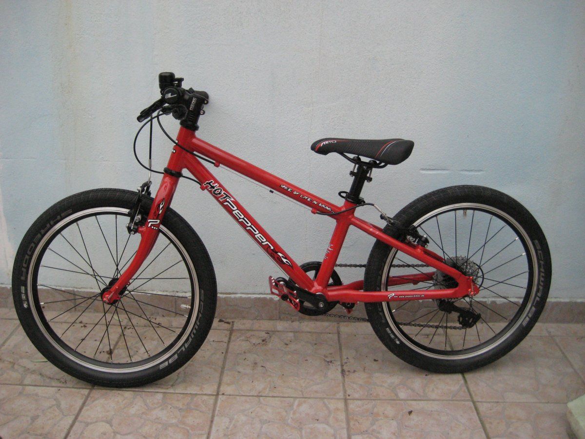

So, Schwalbe CX comp aufgezogen ,Lackschutzfolie aufgeklebt und Seite Ständer befestigt.
Mit den Schwalbe sieht es dann doch eher nach MTB aus:D
Als Seitenständer hab ich einen univers.von Cube gekauft ,sieht nett aus wiegt aber leider ca. 300gr:rolleyes:
Weihnachten kann kommen:daumen:
...Welche Griffe könnt ihr empfehlen (schön dünn /geringer Außendruchmesser)? ...
Bontrager Schaumgriffe wurden immer wieder genannt, ich hatte die KCNC Ultraleicht-Dinger zu Hause und hab mich dann aber für Schaumüberzieher für geschwungene Lenker an Trekkingrädern entschieden. Die waren dünner und - für mich eigentlich der Hauptgrund - zwischen 2 und 3g leichter als die KCNC bei selber Länge. Die Montage war problemlos, werde ich wieder verwenden, das Zeug (ist ja noch genug da).
Wenn dir das auch noch zu dick ist, schau mal, was es an Griffbändern (fürs RR - ev. mit Geleinlage) gibt. Da bekommt man gleich wieder etwas Farbe aufs Bike und das ist auch super dünn und sehr leicht. Reines Textil würde ich aber nicht nehmen...
Den Gedanken mit RR-Lenkerband hatte ich auch schon (meine Große hat sehr kleine Hände), aber da ich noch einen anderen Lenker suche, müsste ich ein paar mal wickeln (faulheilt :D)
@track94, ich habe den von Pepper (Adventaktion) und der wiegt 205 Gramm. Hast du mal die cx-Comp gewogen? Ich wollte evtl. auf die Black Jack wechseln.
ps. gestern die "neue" Bremse getestet. Töchterchen sagt, sie gehen deutlich leichter als die originalen. Um den Hebel zu bewegen benötigt man ca. 500 gramm. Das Merida ihres Kumpels benötigt ca. 1000 gramm, was die originalen hatten, habe ich verpennt zu ermitteln (vom Gefühl zwischen dem Merida und den LX jetzt).

Hallo
Habe ein 105 montiert mit 9 fach 11 / 32
Ist (glaube ich) etwas kürzer und deutlich leichter
Jetzt 7,99Kg
Gruß
Peter
