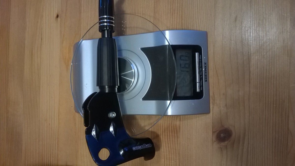

Hab heute auch den Hinterbauständer bekommen passt super bei 160 gr
