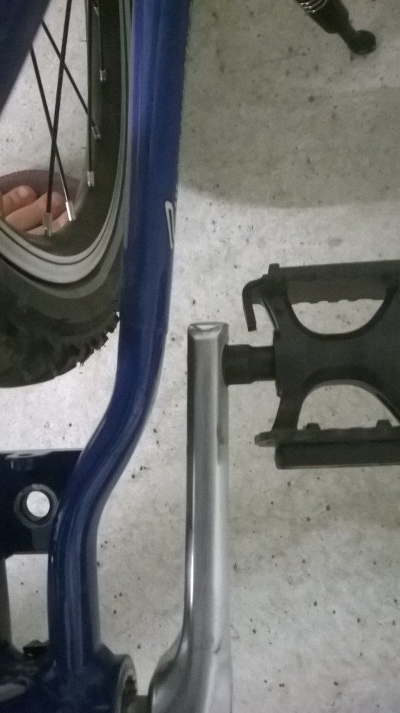

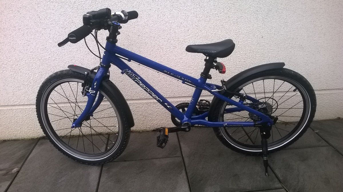

So ,meine Holde ist dann mal wieder schufften und ich konnte ins Wohnzimmer:D

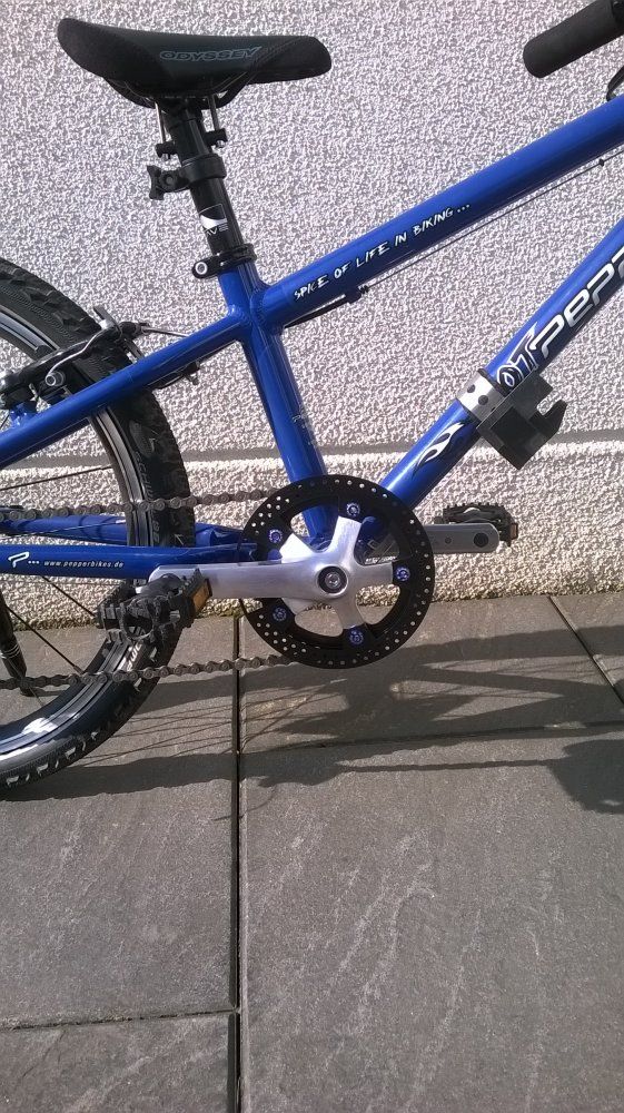

Hab dann mal die Kurbel gewechselt , ist eine alte Shimano ( auf 125 gekürzt CC )mit 34 Kettenblatt und Bashguard von BBG.
Ich wollte sie eigentlich ordentlich polieren hatte jetzt aber keinen Nerv mehr ....bleibt also geschliffen.
Sieht jetzt auf jeden Fall besser aus und der Q-Faktor hat sich auch ordentlich verbessert ...mit noch einem neuen Innenlager wären noch mal ein paar mm drin aber ich will es nicht übertreiben.

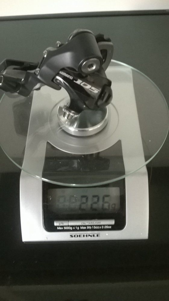

Kurbelschrauben kommen demnächst noch in blau und das 105 Schaltwerk bleibt erstmal noch liegen ...

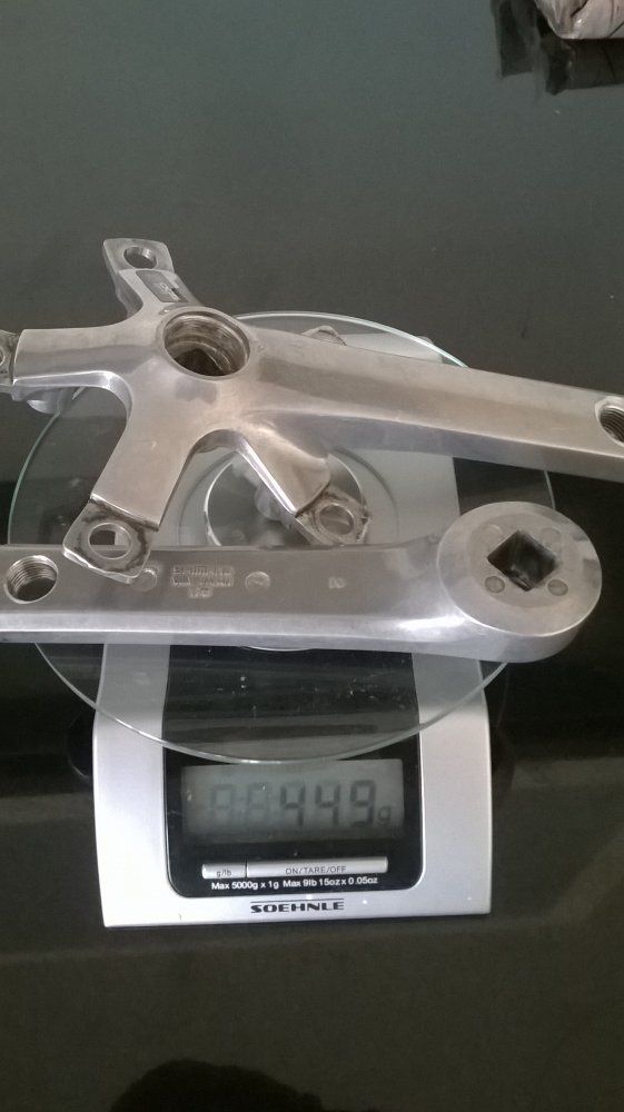

Die orig. Kurbel in 114 ging nicht und wird nun durch eine leichte von yKania.com ersetzt ...spart auch gleichzeitig Gewicht :D
Und die gekürzte 125 geht solange in die Kinderrad Teilekiste ;)
Einsparung zur 125mm Kurbel gute 140 gr

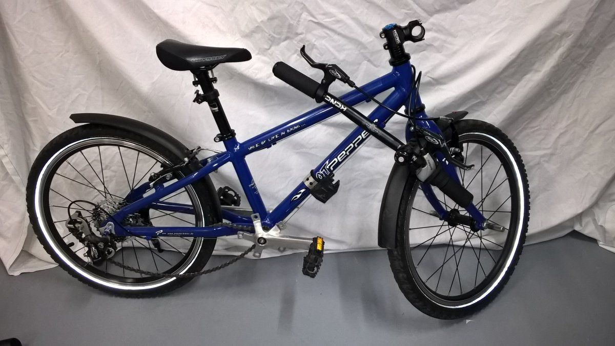

Hallo zusammen,
**blablabla**
mein Sohnemann steigt nun zum Schulanfang auf ein HotPepper 20", welches bei mir im Keller steht und auf seinen Zusammenbau wartet. Leider ist das Fahrrad fahren noch kein "Hobby" von uns, dass soll sich nun aber ändern und käme auch meinem Basteldrang entgegen.
Aufgrund mangelnder Erfahrungen benötige ich hier und da Eure Unterstützung. Ein How To wäre schon fast ideal...

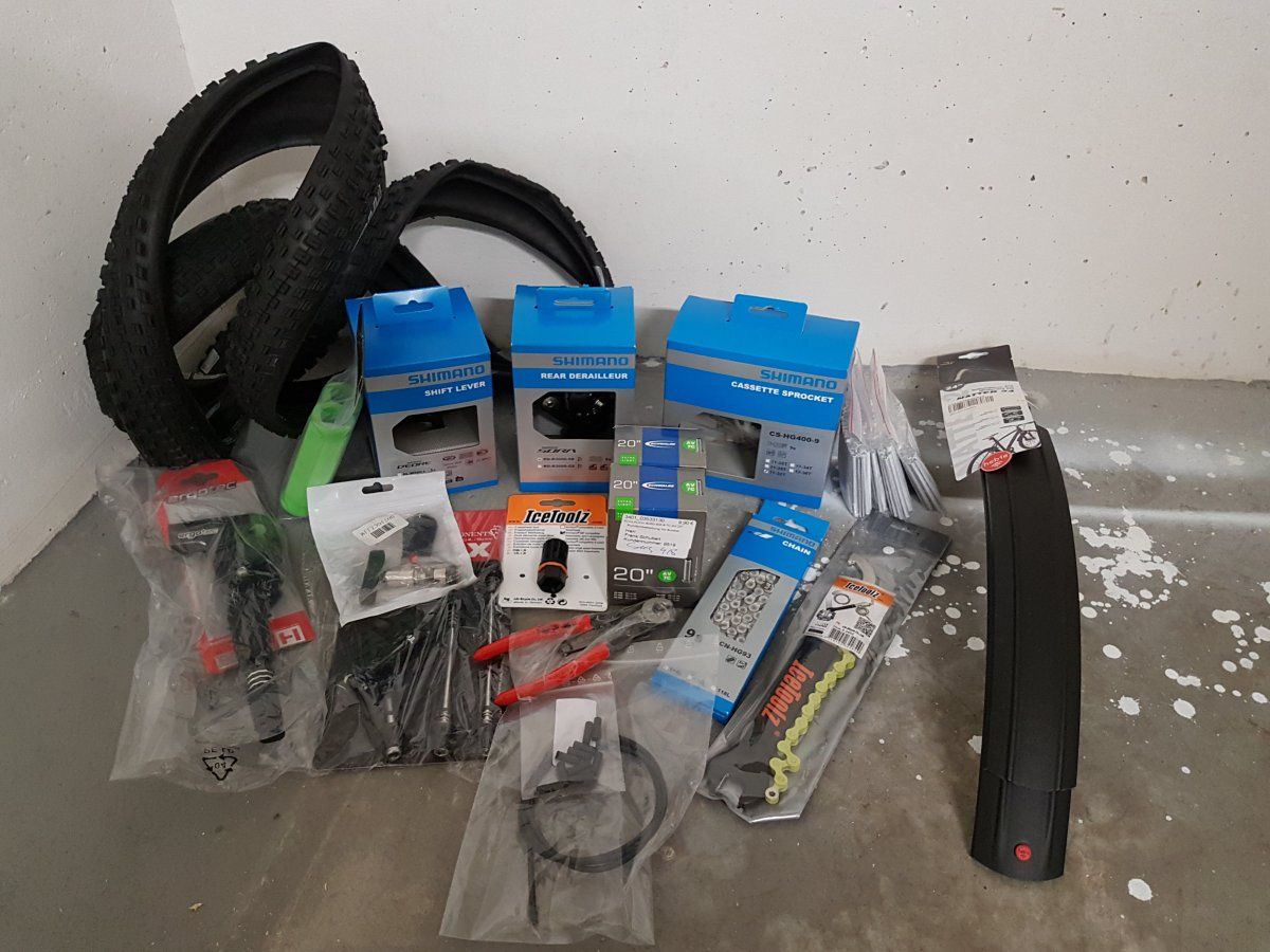

jetzt sind fast alle Dinge beisammen und der fröhliche Umbau im klassischen Lernen durch Probieren hat auch schon seine ersten Stories produziert (vielleicht berichte ich irgendwann mal über die peinlichen Ehrenrunden alleine beim Thema Kette, mit der Erkenntnis dass diese gekürzt werden muss - wohl 20 Glieder zu entfernen). :D
Meine Frau bemerkt mittlerweile dass es hierbei um mehr als nur ausm Karton holen und zusammen schrauben geht :eek: Sie hinterfragt es aber noch nicht und lässt mich im Verborgenen wursteln. :cool: Der Erfolgsdruck steigt.
Nun aber die ersten Bilder:
Der Gabentisch - alles was am Rad getauscht wird, zusätzlich noch dran "darf" und als Werkzeug nicht vorhanden war. China-Sattel und Follow-Me Teile sind noch im Versand. Für meinen Seelenfrieden werde ich diesen Invest wohl nicht in einer Endsumme zusammen fassen.

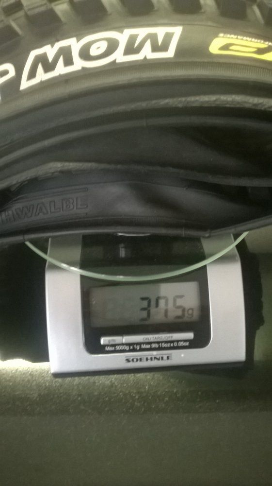

Auf der Ertragsseite - aktuell 481g

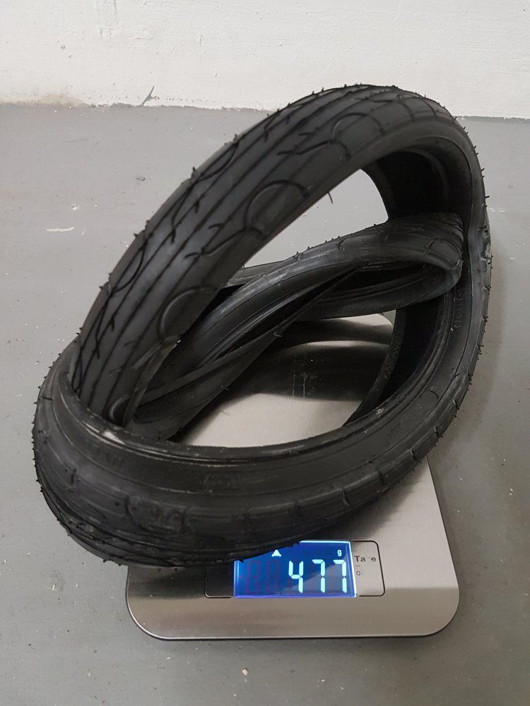

Reifen - KENDA multitrack SPORT 20x1.50 vs SCHWALBE Mow Joe 20x1.85
477g vs 339g -> 2x 138g entpspricht 276g Ersparnis

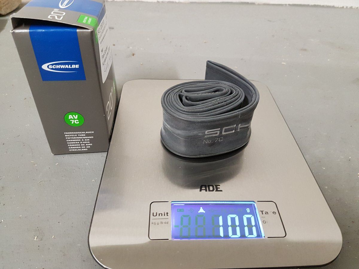

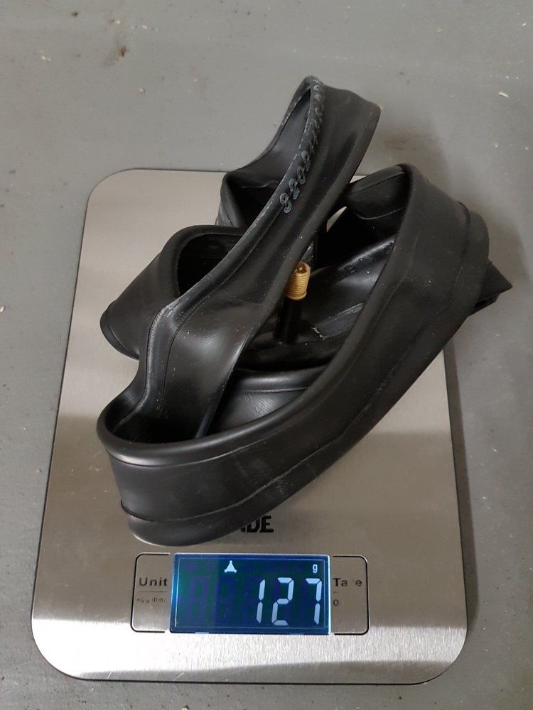

Schlauch - original vs SCHWALBE AV7C
127g vs 100g-> 2x 27g entpspricht 54g Ersparnis

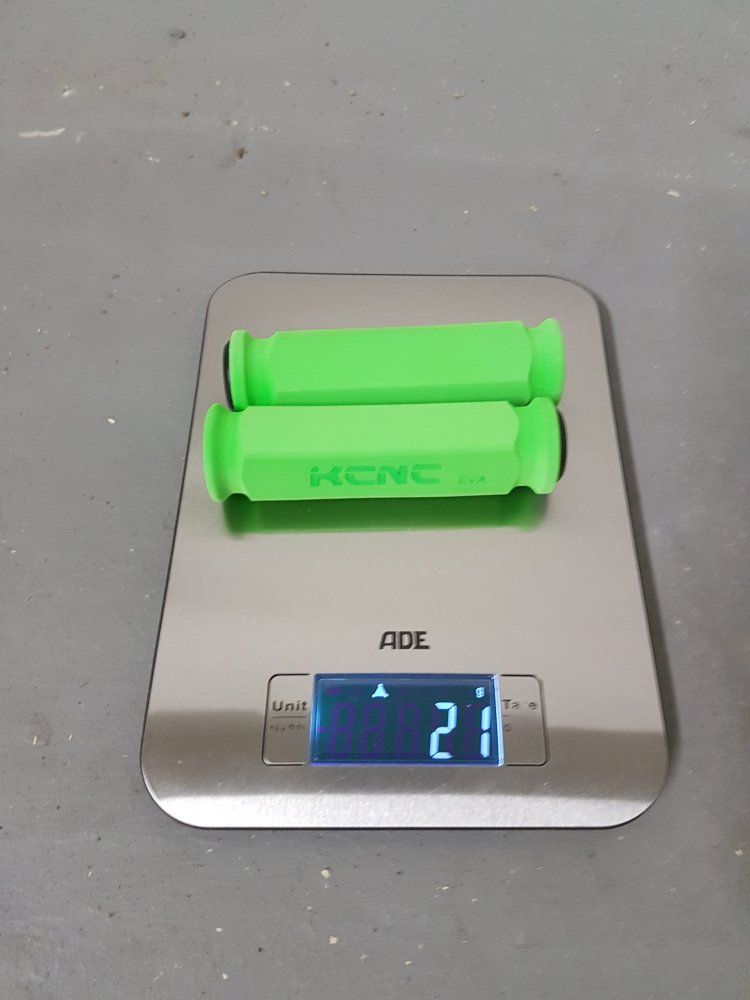

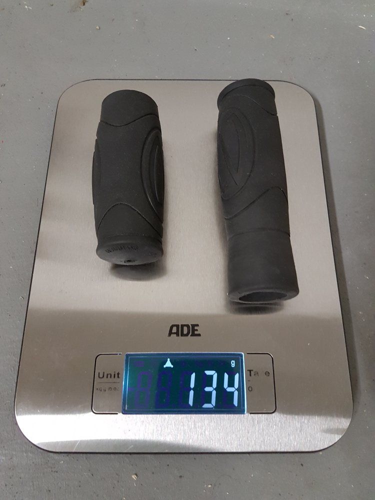

Griffe - original vs KCNC Eva
134g vs 21g -> 113g Ersparnis

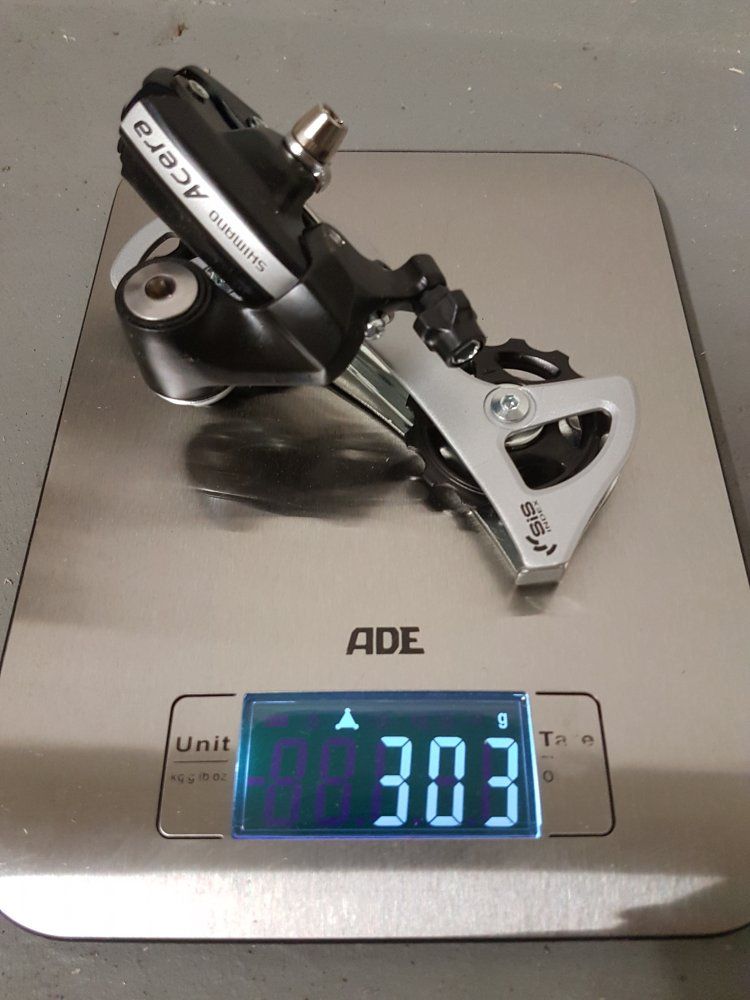

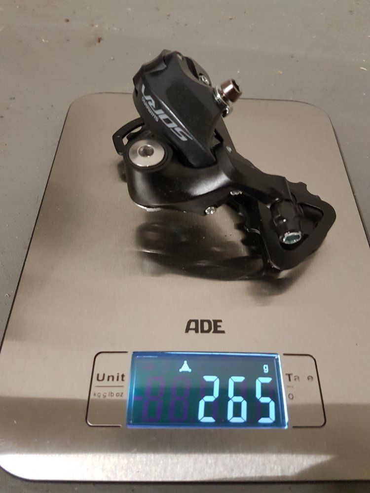

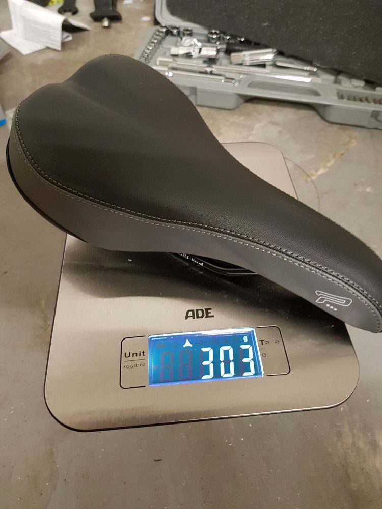

Schaltwerk - Shimano Acera vs Shimano Sora
303g vs 265g -> 38g Ersparnis

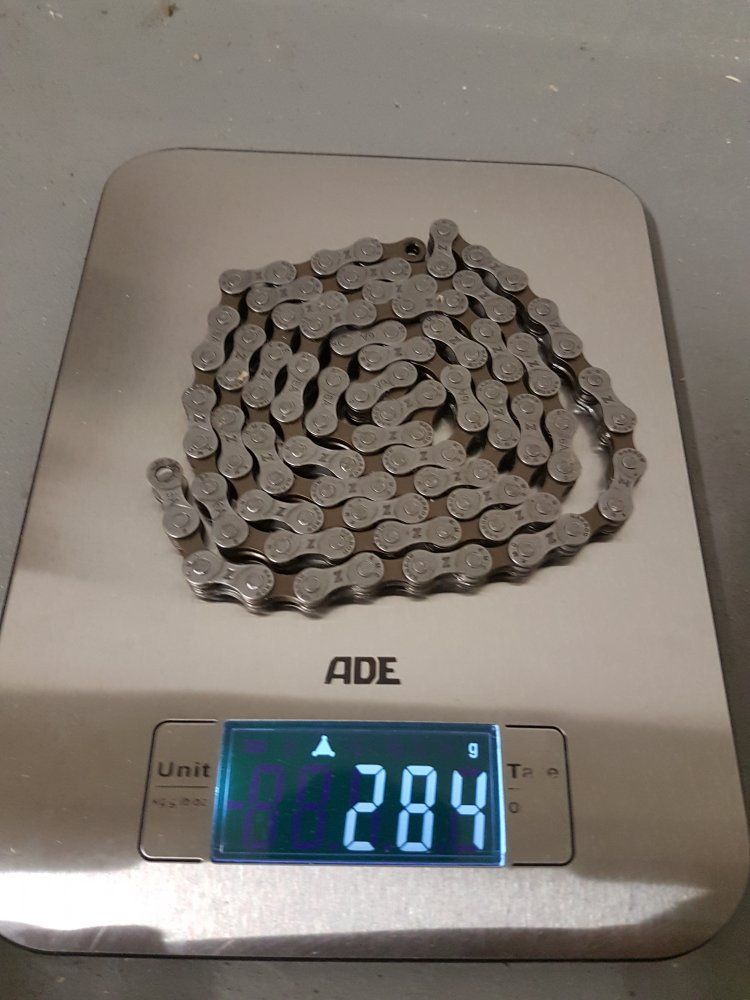

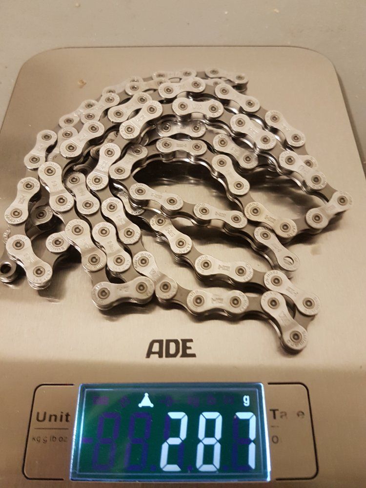

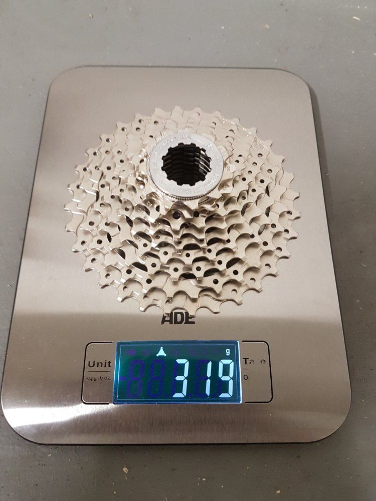

Kassette - Shimano CS-HG31-8 vs Shimano CN-HG93
311g vs 319g -> 8g zusätzlich

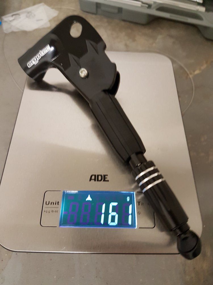

- Pepper Kid vs China-Sattel

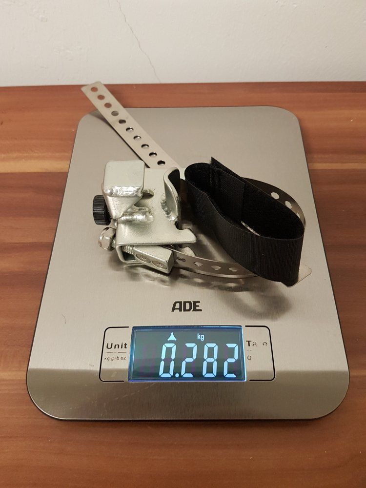

- Schnellspanner/ Sattelschraube vs Follow-Me Achsverlängerung plus Schnellspannset mit 5-Kantschlüssel

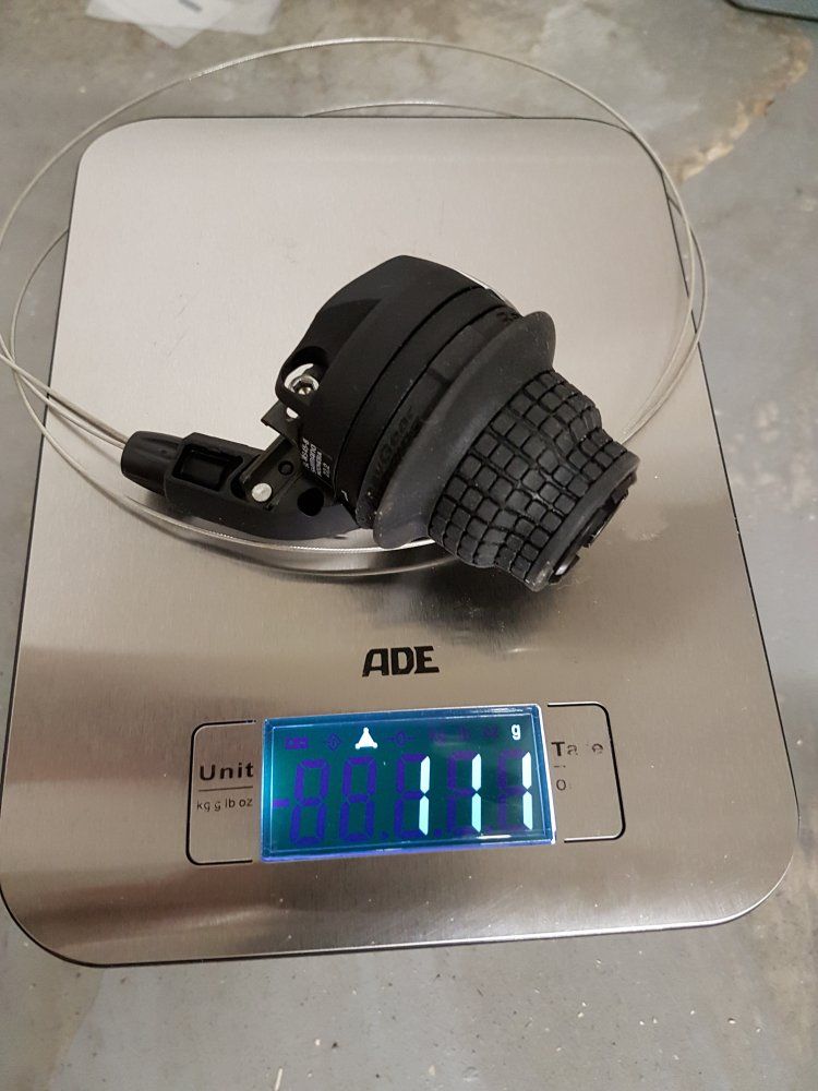

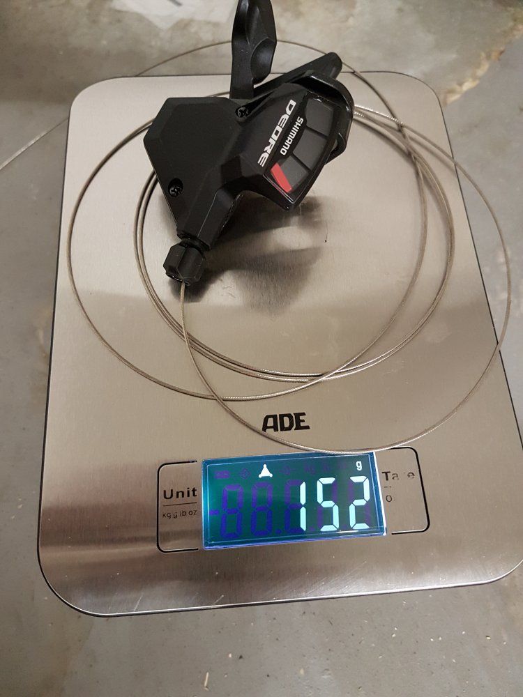

- Shimano Drehgriff SL-RS45 8-fach vs Rapidfire-Schalthebel Shimano Deore 9-fach rechts
- Kettentausch
Ich bin gespannt ob ich am Ende ungefähr bei dem Originalgewicht liegen werde. :rolleyes:

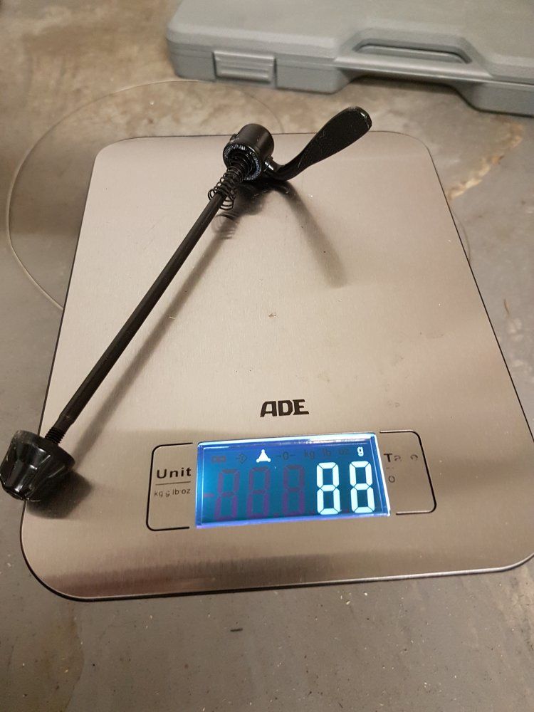

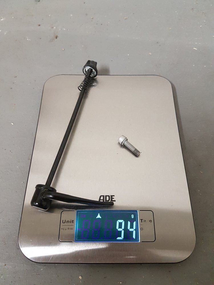

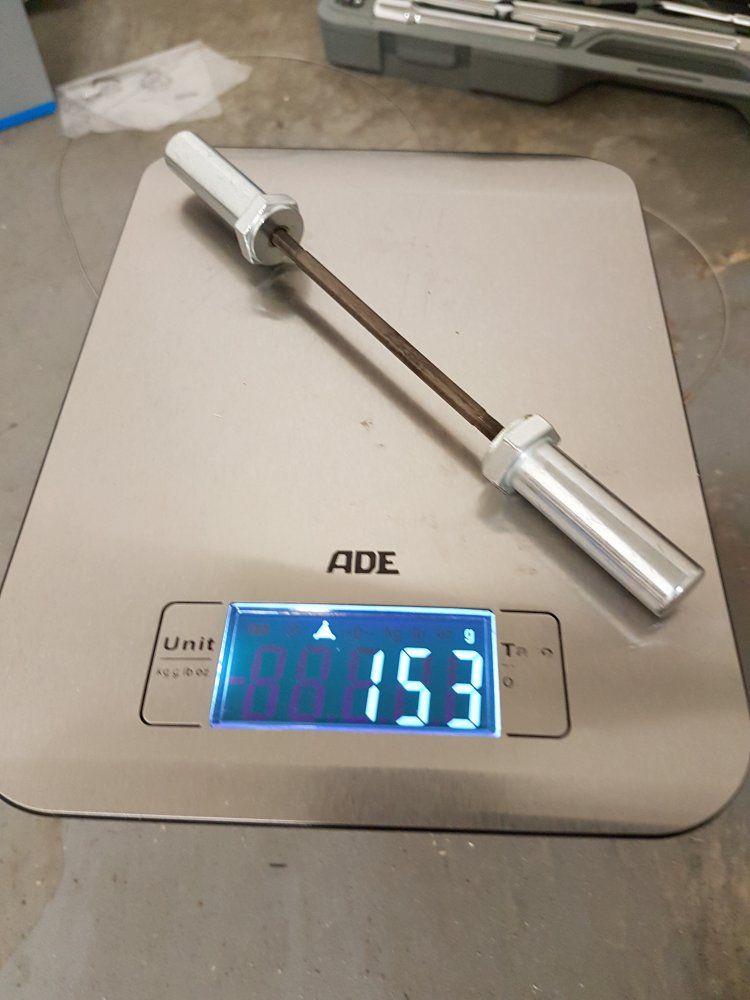

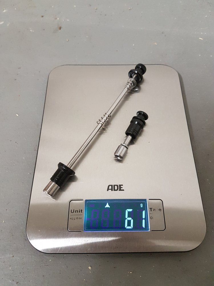

Schnellspanner Hinterrad / Sattelschraube vs Schnellspannset mit 5-Kantschlüssel
94g vs 61g -> 33g Ersparnis

88 g vs 153 g -> 65g zusätzlich
Shimano-Ketten
habe ich leider nicht im "um 20 Glieder gekürzten Zustand" gemessen, daher rechne ich der Einfachheit halber mit +/- 0
111g vs 152g -> 41g zusätzlich

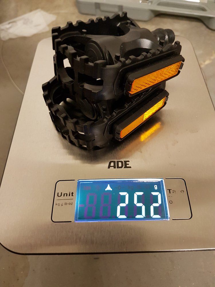

Pedale VP, 95*66mm (Gewichtsersparnis wird hier teuer erkauft, daher verzichte ich vorerst)

Hinterbauständer Lilliput
Hebie Natter Steckblechset
FEHLT NOCH
- Adapter Follow-Me Unterrohr (ich ahne schlimmes)
- Speichen-Reflektoren-Clips (vermutlich zu vernachlässigen)
:anbet: berechnetes Zwischenergebnis bedeutet eine Ersparnis von 2 Gramm :anbet:
Mit dem Follow Me Adapter wird das positive Ergebnis dann wohl zerschossen. Mal schauen was der China-Sattel noch bringt.
Nächster Schritt - das Gesamtkunstwerk mit einer Kofferwaage vermessen...
Ach ja, das ist übrigens der aktuelle status quo.

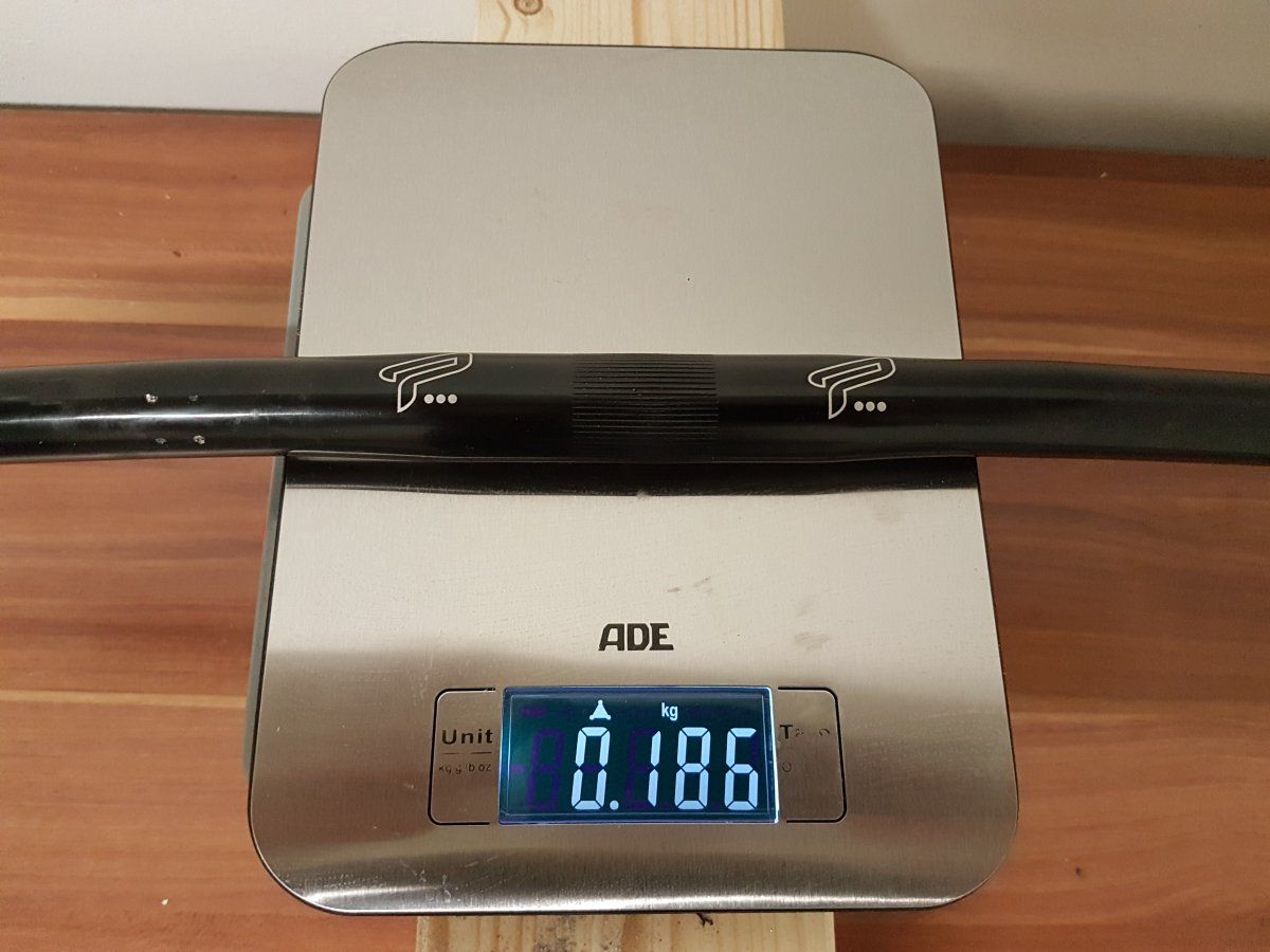

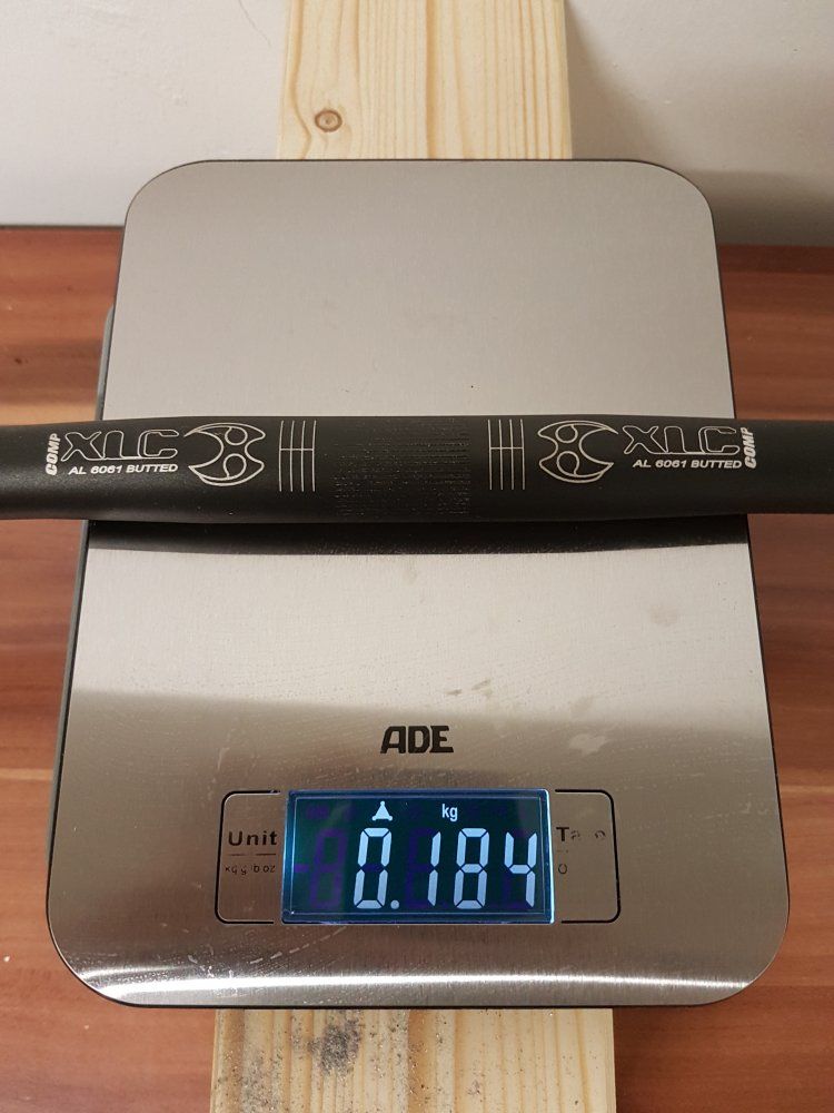

Ach ja, eine Frage hätte ich noch bzgl. Lenker.
An dem Rad ist ja eine 480er Lenkstange verbaut. Die habe ich auch vermessen und bemerkt, dass ich noch eine 600er KCNC mit identischen Maßen (außer die Breite) rumliegen habe, welche ein identisches Gewicht hat. Jetzt habe ich irgendwo gelesen, dass der 480er teilweise als zu schmal empfunden wird.
Macht das Sinn den 600er auf 540 oder sowas zu kürzen und den Lenker zu verbauen? :confused:
auch mal im wwwebayamazonaliexpresschina nach ner gub sattelstuetze in alu, die hat bei ca. 25cm laenge bei mir 147g bei 9€ incl. versand.
lenkerbreite hängt auch vom fahrer ab.
mein kurzer faehrt mit 111 cm 53cm lenkerbreite, 1cm weniger als orbea original.
@giant_r
böser Mann Du o_O mir solch einen Floh ins Ohr zu setzen. werd mich mal bemühen :cool:
Die 600er Lenkerstange habe ich jetzt auf ca. 540 gekürzt und angebaut.
Gewichtsseitig bringt mir das sogar etwas :D -> 2 Gramm trotz 6cm mehr Breite.
Der Follow-Me-Adapter schlägt nun auch nochmal zu
In Summe haut das System mit ca. 350g rein.
Aktueller Stand: 278g über Auslieferungszustand
Heute ist Übergabe an den Nutzer, mal sehen wie das läuft.
