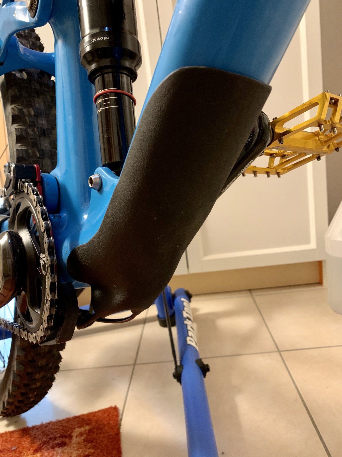

Hab für mein Bike einen Unterrohr- und Kabelschutz aus Kydex gemacht. Eine Platte kostet gut 10€ und reicht für zwei Bikes.
Grob zugeschnittene Platte im Ofen aufheizen und dann (mit dünnen Handschuhen) über die gewünschte Stelle spannen. Nach dem Zurechtschneiden wird das ganze dann mit doppelseitigem Klebeband von 3M befestigt.
Ist das eine richtig harte Platte, die dann laut klappert oder wie hartgummi?
Kydex ist schon hart (ich würde es schlagzäh bezeichnen) - aber durch die exakte Negativform und das 3M-Klebeband bewegt sich da gar nix. Man muss halt das richtige nehmen - in dem Fall das 4952P für niedrigenergetische Oberflächen.
