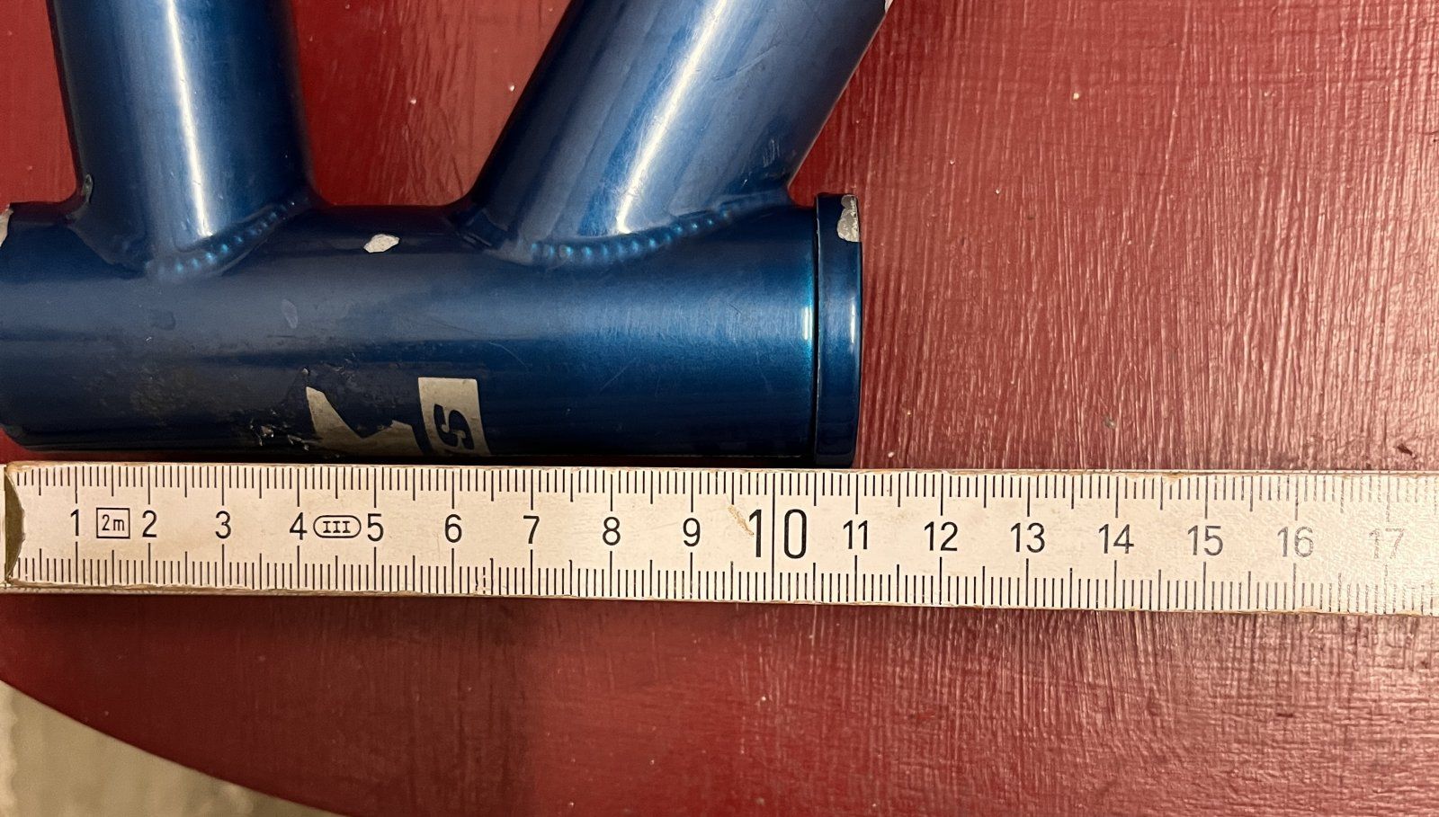

@joglo Gott, ist das kompliziert - und spannend! Ich gehe jetzt in meinen Keller und messe, wie lang das Steuerrohr ist. Dann stelle ich einen Vorschlag zur Debatte.

1" oder 1 1/8" schon kontrolliert bzw. nachgemessen?
Ich kann das irgendwie gar nicht so recht glauben mit dem 1" Steuerrohr, habe aber keine Erfahrungen mit KHS.
Wäre für die Suche nach einer Gabel aber irgendwie wesentlich.

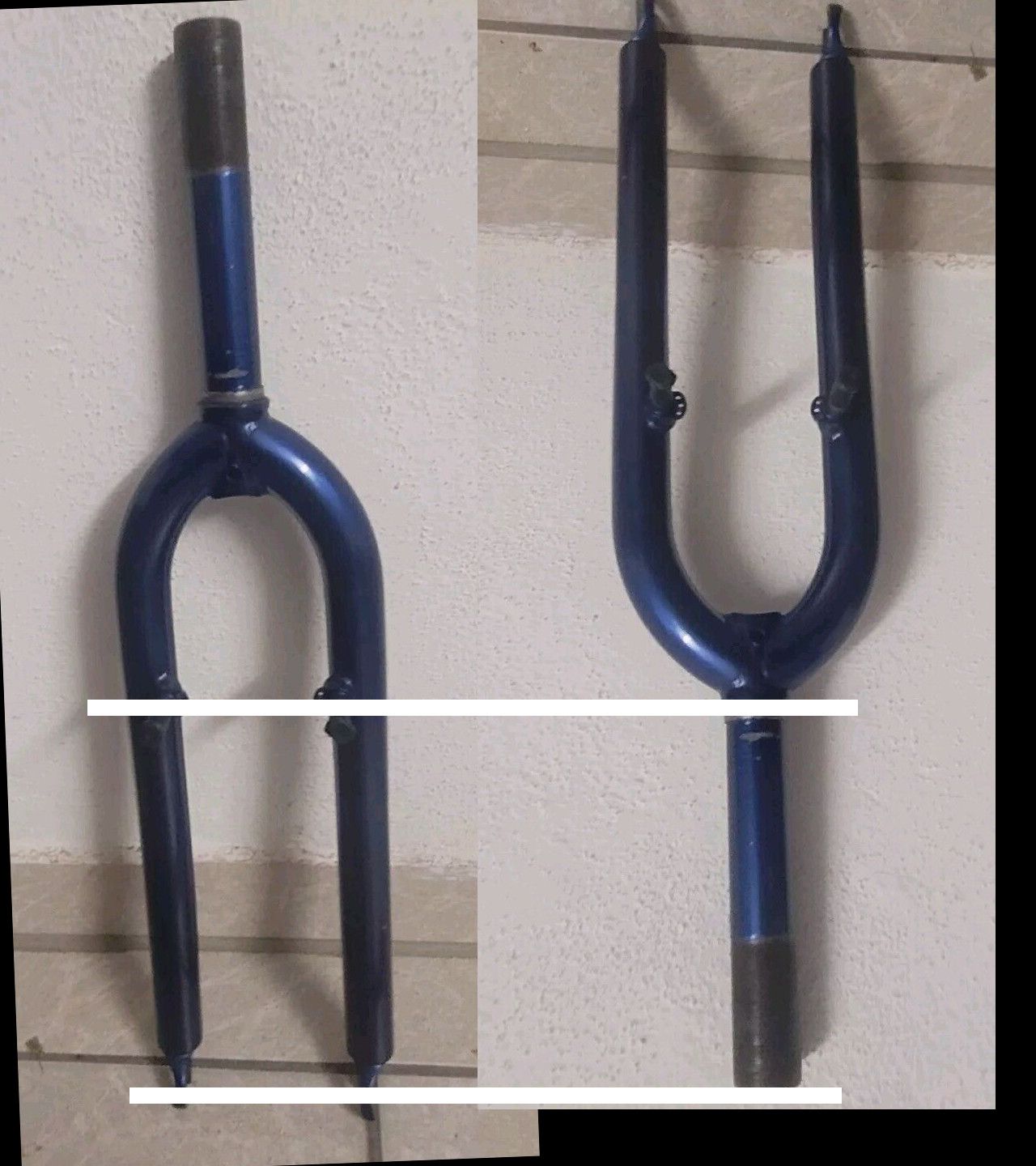

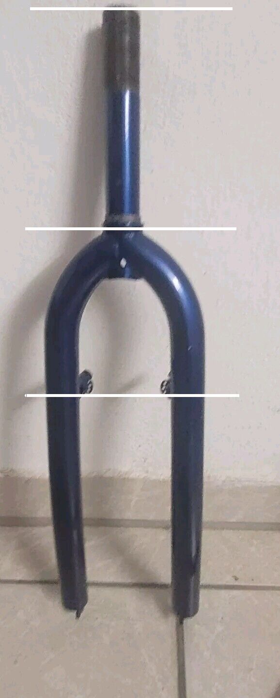

Ach du Heimatland, @ArSt, dass ist ja Wahnsinn! Aber gut zu wissen, dass auch dieses Problem gelöst werden kann. Ich habe jetzt mit dem Ebay-Verkäufer Kontakt aufgenommen, der die "Fahrradgabel 26zoll Starrgabel mit Gewinde 22.2 dunkel Blau" für nen Zehner plus Flug anbietet. Er will Montag antworten. Wenn der Gabelschaft zu kurz ist, stell ich ein Gesuch im Basar.

Update: Der Ebay-Verkäufer hat nachgemessen- es sind sogar nur 128mm. Starte daher Gesuch im Basar
Hallo Sebastian
der Verkäufer hat sicherlich irgendetwas anderes gemessen (nur Gewinde oder Schaft ohne Gewinde,...).
Auch wenn da jetzt die perspektivische Verzerrung und Linsenkrümmung nicht eingepreist ist: Der Schaft ist lang genug, da würde ich meinen Vorrednern eher vertrauen als dem Verkäufer.
(Abstand Ausfallende zu Sockel ist bei 26" immer 25,5cm.)
Daher der Tipp; Einfach schnell kaufen – das ist ein guter Fang! (trotz der Aussage des Verkäufers)
Und wenn ich mich täuschen sollte: Sie ist auch ohne Verlust zu machen schnell wieder verkauft.
Ich würde dieses (nicht teure) Risiko eingehen.
edit: oder als 2. "Fernvermessung" :D
Der untere Abstand (Sockel bis Konus) sollte ca. 140mm sein. Der Obere erscheint mir größer.🤓
