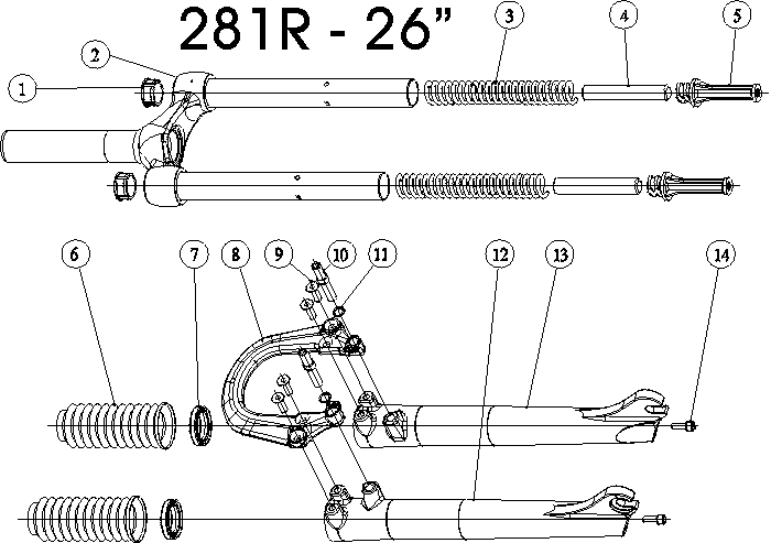

Hab sie gerade aus langeweile auseinander genommen geht wirklich ohne probs aber um die tauchrohre aus dem standrohr raus zu ziehen muss ich die sicherungs schrauben an der standrohr unterseite lösen oder?????
Man nehme:
Die Bezeichnung RST 281 R, gebe sie bei Google ein, klicke auf den "Bilder"-Button und voila: eine Explosionszeichnung! :p
Ich denke, dass diese Dir weiterhilft.
Als Schmierfett kann ich Dir das Brillantfett mit Teflon von ATLANTIC empfehlen.
