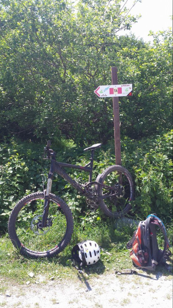

Dritte Saison auf unseren V.SX. Die bikes machen immer noch einen Heidenspaß und je schneller man sie bewegt, desto besser funktionieren sie :D
Finale H Trail vorletztes WE
