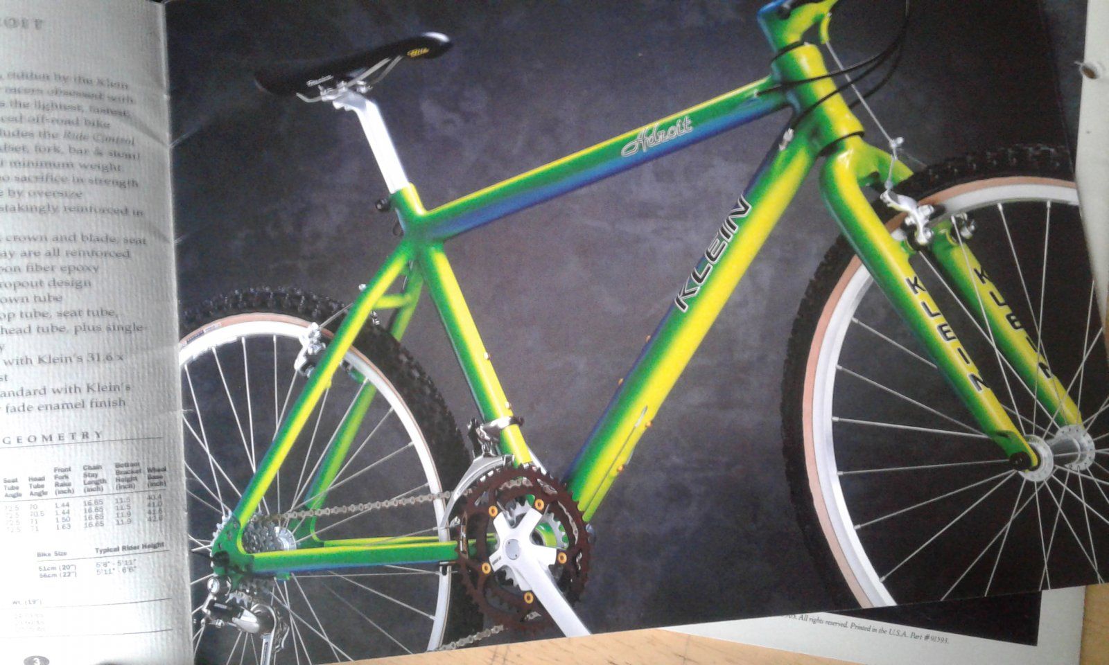

Was mich aber nun konkret am Adroit interessiert, und das auch schon 91, ist die Konstruktion der Ketten- und Sattelstreben. Was bedeutet "Boron/Carbon verstärkt":ka:?

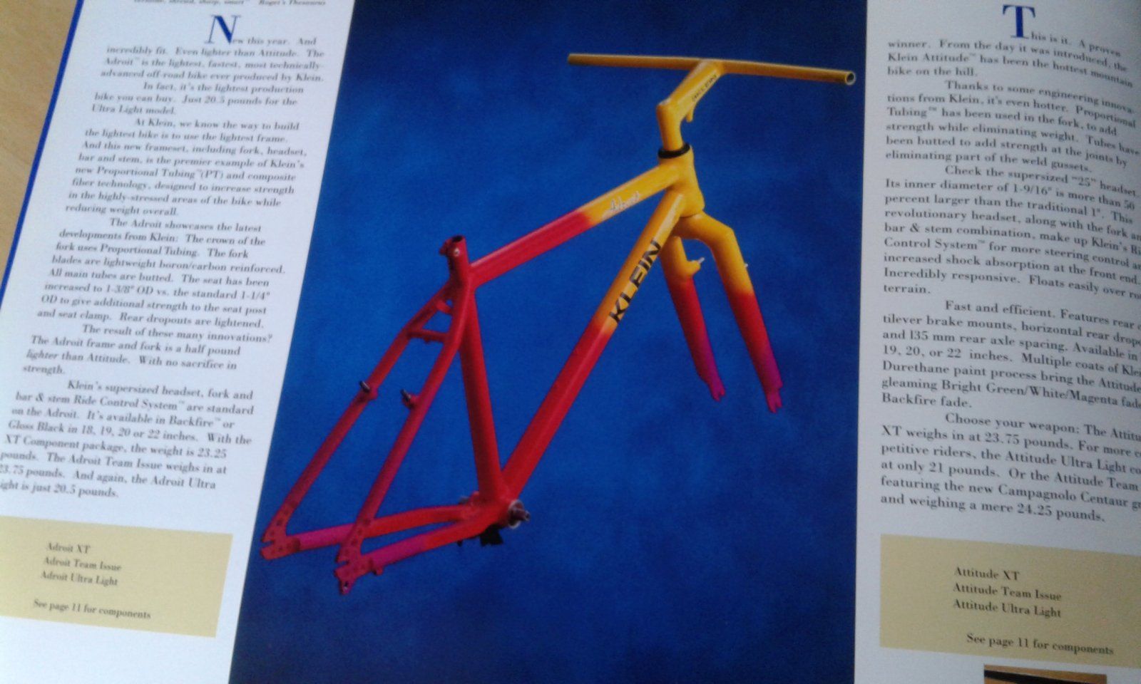

In keinem Katalog wird da genauer drauf eingegangen oder gar ein Schnittzeichnung o.ä. dargestellt. Es soll ja der aufwendigste Hinterbau aller Zeiten sein...
Weiß jemand was genaueres oder hat gar grafische Darstellung?

Geh mal auf die Seite www.etoe.de Galerien und dann Klein. Dort kann man ein nacktes Adroit und seinen Hinterbau sehen.
Das war Teil des Konzeptes von Klein in den 70ern, Alurahmen zu bauen, die leicht, steif und haltbar sind. Es ist erst später bei einigen Modellen zu Gunsten höherer Produktionszahlen und geringerer Kosten weg gelassen worden.
Was mir noch nicht so ganz klar ist, wie es umgesetzt wurde. Wie haben die eine vernünftige Verbindung zwischen Alu und Carbon hergestellt? Die extrem unterschiedlichen Eigenschaften der beiden Materialien war doch auch schon damals bekannt. Und welche Rolle spielt dann Boron? Als Legierungszusatz im Alu?
Streifen aus Borongewebe wurden bei den Strassenrahmen benutzt. Karbongewebe dann bei den Adroits. Das Alu ist in den Bereichen dünner, um Gewicht zu sparen. Beides wurde aufgeklebt und dann mit Spachtelmasse (bondo) geglättet. Das ist das schwarze Zeug, was man auf den Fotos sieht.
Offenbar war auch damals schon bekannt, dass es eben keine für diese Anwendung relevanten unterschiedlichen Eigenschaften gibt, da es mit den Verklebungen eigentlich keine Probleme gab und viele ja auch bis heute noch intakt sind - selbst viel gefahrene Rahmen aus der Anfangszeit Mitte der 70er. Es hat aber geholfen, ganz ordentlich Gewicht zu sparen ohne die Haltbarkeit und Fahreigenschaften negativ zu beeinflussen. https://www.velo-pages.com/main.php?g2_itemId=15258

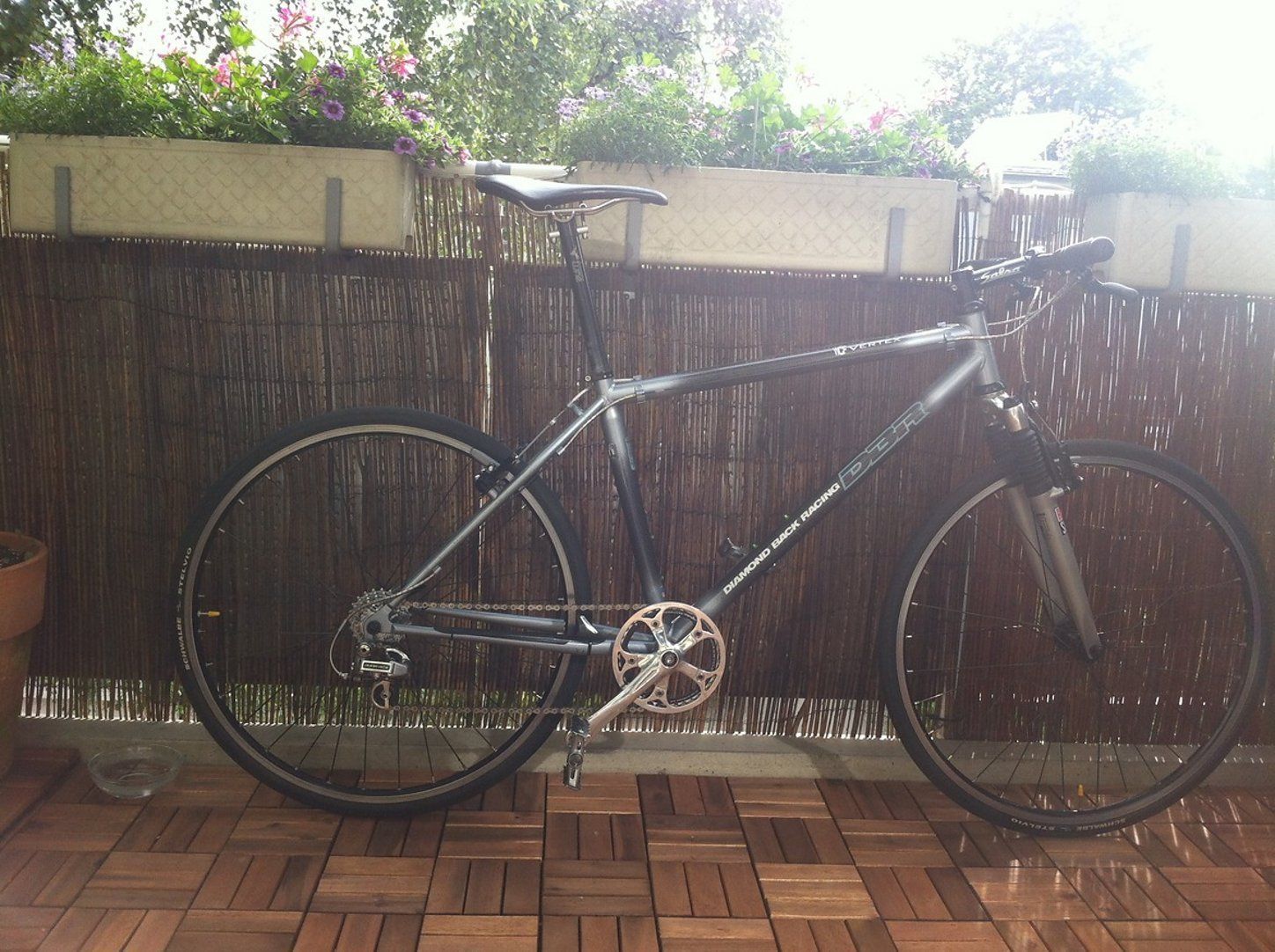

Dem @ice ist vor ein paar Jahren das Unterrohr, kurz vorm Steuerrohr seines DBR, leicht gerissen:
https://www.mtb-news.de/forum/t/und...dbackracing-doppelaufbau.739631/post-12625421Das spricht auch für unterbrochene Stahlrohre.
