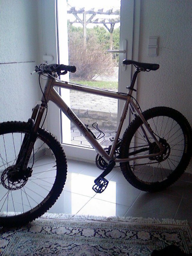

so das ist es... sorry wegen der quali..musste ich notgedrungen mitm handy machen...
naja... es wiegt(eben gemessen) exakt 14,4kg... das geht eig aber das rad ist halt extrem schwergängig..(könnte aber auch an dem rollwiederstand der reifen liegen oder)
und klettern tut es auch nicht besonders gut...
nja alles was ich weiß ist rahmenhöhe 55cm und ich bin 1,85m...
Gruß
Lazeros
Schwergängigkeit: leichte, gut rollende Reifen drauf (z.B.: Racing Ralph in 2.1 mit viel Druck) dazu Leichtbauschläuche. Das spart je nach Gewicht des aktuellen Aufbaus insgesamt !!!1kg!!! Und an den Laufrädern, merkt man jedes Gramm. Ausserdem läuft der RR extrem leicht!
Gabel: Baut das Rad vorne wirklich so hoch oder wirkt das nur so? Könntest du bitte noch ein Foto richtig von der Seite machen? DEr Sattel scheint auch in einem seltsamen Winkel montiert zu sein. Wieviel Federweg hat die Gabel? Für welchen Federweg ist der Rahmen ausgelegt (Herstellerangabe?)?
EDIT1: Hab nochmal im Inet geguckt: Der Rahmen ist für 80mm Gabeln, deine Gabel hat mindestens 100mm. Sie baut dmait 2cm zu hoch, hört sich nicht nach viel an, versaut aber das ganze Fahrverhalten. Nachdem ich an meinem Rad ne 2cm höhere Gabel drangemacht hatte, dachte ich, ich fahr nen Chopper. Durch die Absenkung auf 80mm war es wieder wunderbar.
Hmm, die Rahmenhöhe scheint mir recht hoch zu sein, wie hast du das gemessen? Für 1,85 würde ich maximal 52cm empfehlen, eher kleiner!
EDIT2: Der Rahmen ist definitiv zu groß, der Hersteller empfiehlt den 50cm Rahmen bis 1,85. DArüber 55cm. wenn du nur Straße fährst, würde ich eventuell noch den 55 empfehlen. Aber bei CC auf jeden Fall 50cm!
Du scheinst auch einen recht kurzen Vorbau zu haben. Villeicht solltest du über einen längeren Vorbau nachdenken. Steht der Sattel höher als der Lenker, wenn du waagerecht misst??
