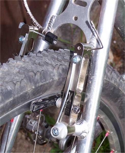

bei den mrazek frage ich mich natürlich, wie man die federspannung verstellt. werde wohl mal oldman fragen müssen. auf seinen fotos sieht es so aus, als wäre die spannung immer gleich.
http://www.mtb-news.de/forum/attachment.php?attachmentid=92970&d=1115105461
http://fotos.mtb-news.de/fotos/showphoto.php/photo/85292/cat/5818

die federn sind unabhängig von den bremsarmen und werden von den befestigungsschrauben gehalten. das heißt, zum einstellen der spannung hältst du die befestigungsschraube mit nem 5er inbus fest und verdrehst den federhalter mit einem maulschlüssel.
also so wie diese uralten avid v-brakes 1d oder wie sie heissen?
funktionieren so die mrazeks,ja?
ich weiß welche avid du meinst, ich hab mal versucht eine einzustellen. da hat sich das immer wieder gelöst. vielleicht lag das daran, dass die feder irgendwie hinter dem bremsarm lag und das nicht richtig geklemmt wurde. meine bremsen von xtremelight mit dem mrazek-system lassen sich jedenfalls einfach und dauerhaft justieren.
wenn ich mir überlege, dass ich zum einstellen meiner avid bei einer viertel umdrehung der madenschraube alles gut oder schlecht mache.
falls das so simpel funktioniert, wäre zumindest die gewichtsfrage eindeutig geklärt. statt einer feder und eines federstabes, bräuchte ich nur den stab. kann man wohl eine speiche nehmen?

gefühl braucht man schon, da muss man den 10cm langen schraubenschlüssel an seinem ende oft nur wenige mm bewegen. wenn du bei deiner avid aber nur viertelumdrehungen und nichts kleineres hinkriegst, könnte das aber in der tat schwierig werden ;)
du hast mich falsch verstanden. es geht mir um das hebelverhältnis. eine viertel umdrehung an der schraube bewirkt (zumindest glaube ich das) weniger, als die bewegung am schraubenschlüssel. könnte mich auch irren. natürlich bekomme ich auch feinmotorischere bewegungen hin. ich bin doch kein fußballspieler. :D und dem typen auf meinem bildchen sehe ich nicht so ähnlich.
