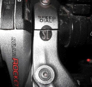

Hi,
ich fahr die SL seit ca. einem Jahr und hätte bis gestern gesagt: Super Bremse, reicht aus, spar Dir die Ultimate. Allerdings hab' ich gestern einen Bruch der Befestigungsschelle :wut: am rechten Bremshebel festgestellt (siehe Bild). Nicht so toll... Sieht nach Materialfehler (Lunker, Gußfehler, siehe Bild) aus (und ich habe die Befestigungsschraube selbstverständlich ordnungsgemäß mit einem nicht gerade billigen Drehmomentschlüssel mit richtigem Drehmoment angezogen... Hat ja auch ein Jahr gehalten...).
Vielleicht doch lieber die Ultimate? Oder bei der Magura bleiben? :ka: Ich fahr die HS33 (allerdings die alte) an zwei Rädern. Die Bremsleistung bei richtiger Belagwahl empfinde ich als vergleichbar mit der SD SL... Mein Argument für die Avid war das Gewicht...
